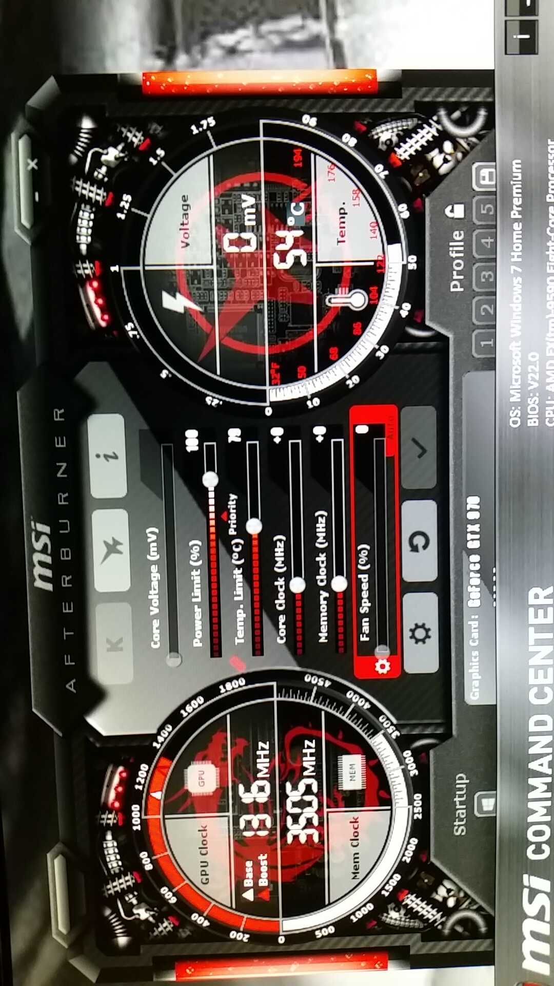

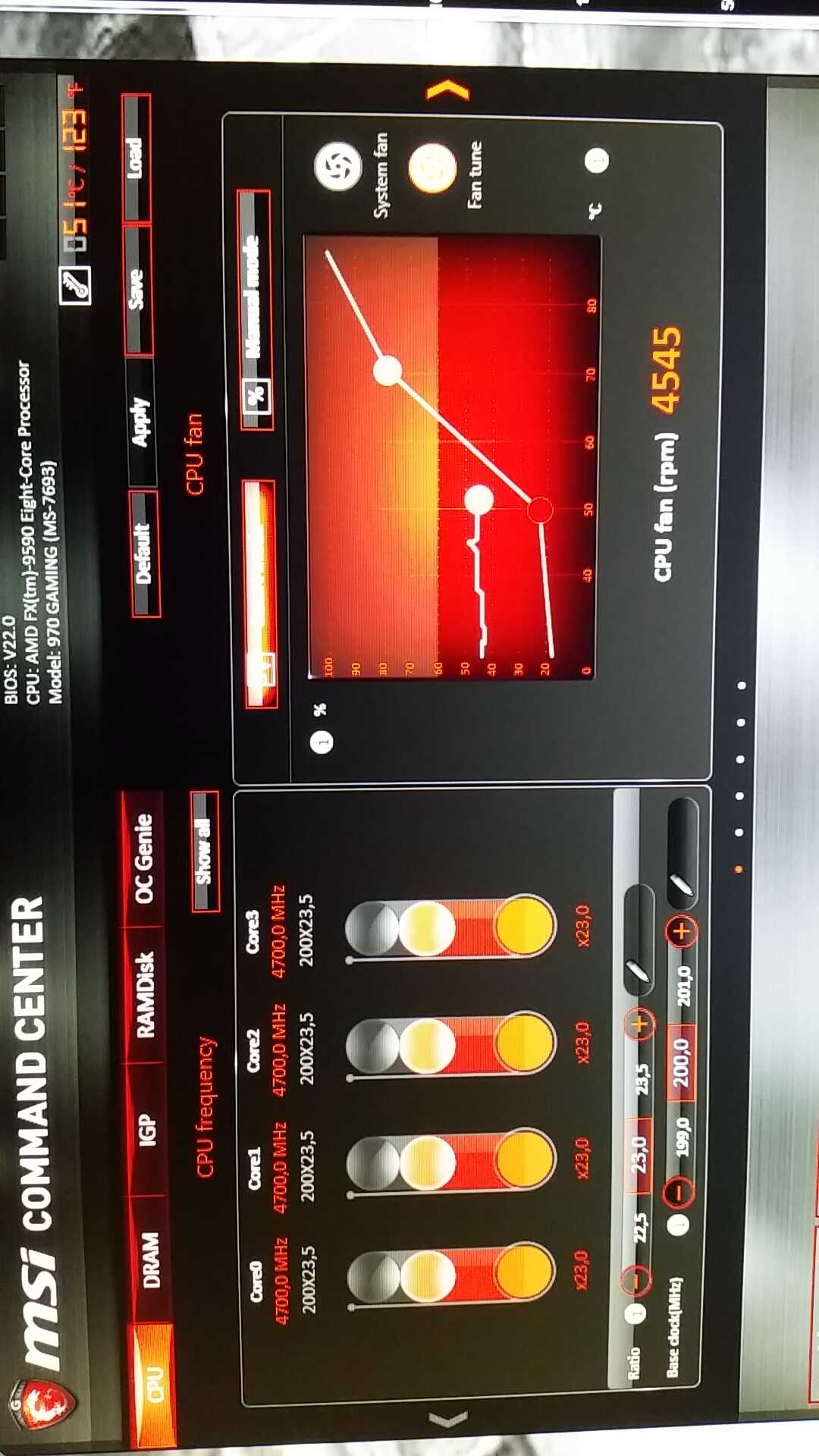

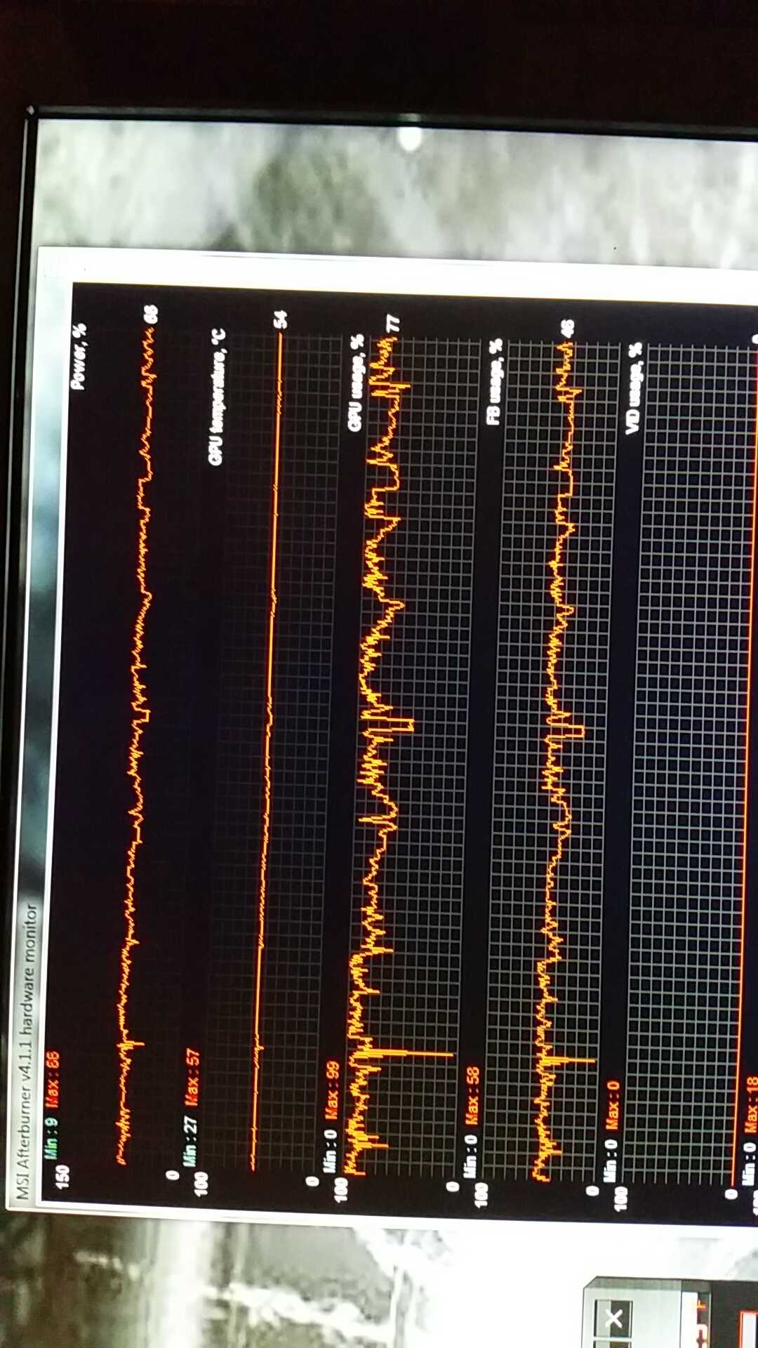

iam99pk Skrevet 18. juni 2015 Skrevet 18. juni 2015 hei! jeg bygde en ny Gaming PC rett etter jul (brukte hardiskene fra den fjoe dataen og skjermkortet) og har bare hatt porblemer med den siden jeg fikk bygd den.. har hatt samme problem hele tiden som jeg ikke finner ut hva er.. dataen låser seg helt, kan ikke gjøre noe som helst før jeg restarter dataen (skjer somregel når jeg spiller) trodde først det var skjermkortet (kjøpte ikke dette nytt) som var problemet så kjøpte nytt (MSI 970) men problemet var der forsatt.. leste da at det kunne være stømforsynigen (RM1000) som kunne være probelemt så fikk sendt den inn og fikk pengene tilbake.. så nå har jeg endelig fått tid og penger til å kjøpe ny stømforsyning (HX850i) og begynte å spille GTA V og etter en kort til så låste pc-en seg igjen.. MEN jeg satte å spilte COD advance warfare og Prison architect mens jeg lastet ned GTA V (tok ca 5-6timer) og da låste ikke dataen seg.. vet ikke om det er sotfware eller hardware problem... her er noen bilder av hvordan temp og litt slik var når dataen låste seg.. ser ikke ut som det er noe galt der.. dette har jeg i dataen min nå: MSI 970 Gaming hovedkort https://www.komplett.no/msi-970-gaming-socket-am3/819931 MSI 970 skjermkort (litt gøy at begge har 970 ) https://www.komplett.no/msi-geforce-gtx-970-gaming-4gb/824861 corsair HX850i https://www.komplett.no/corsair-hx850i-850w-psu/824080 AMD FX-9590 prosessor https://www.komplett.no/amd-fx-9590/821211 corsair dominator DDR3 1866MHz 16GB ram https://www.komplett.no/corsair-dominator-ddr3-1866mhz-16gb/755451 corsair h60 vannkjøling https://www.komplett.no/corsair-h60-hydro-series-cpu-kler/769223 (har byttet viften ut med 2 stykker som lyser blått.. en på hver side som blåser SAMME vei. har også prøvd å koble ut den ene og sett om det var det og det er det ikke....) corsair sleeved cabel kit (+ 20+4 pin til hovedkortet) https://www.komplett.no/corsair-professional-sleeved-cable-white/777835 https://www.komplett.no/corsair-individually-sleeved-cable-white/777841 har også en corsai 60GB SSD hardisk https://www.komplett.no/corsair-ssd-force-series-3-60gb-25/650607 en Segate barracuda 2TB HDD https://www.komplett.no/seagate-barracuda-2tb/653071 også har jeg 2 andre hardisker som jeg ikke husker helt navnet på og type men har igjaffal tilsammen 2,75TB med HDD lagringsplass (har satt alle isammen: http://gyazo.com/23a0bbc25c75a64440302b0130f146d5 har windows 7 64bit opprativ system! http://gyazo.com/52301bcff002aa970833a880fa7b938c har også lagt merke til at steam og spotify har slik symbol: http://gyazo.com/baea8bebc07e64f9904f023fe0b86e8b vet ikke hvorfor... håper jeg har gitt nok info og noen kan hjelpe meg når jeg skrev dette så lurte jeg på om det kan være fordi jeg har "satt isammen" hardiskene?

Kikert Skrevet 19. juni 2015 Skrevet 19. juni 2015 (endret) SSD'en burde ikke ha noe å si, så lenge spillet loader fint og du får startet det så skal den fungere bra (nok). Jeg leste litt rundt og det virker som om det er CPU'en din som er ustabil. Det er visst pga fabrikkoverklokkingen. Dette kan være en mulig løsning; "I have actual experience with this. My system is the same, it has also been freezing for the last 2 weeks. Since the day I bought it. The game will start up, freeze 5 minutes later. Even in windows, apps will lock up then freeze your pc.The solution was very simple. Someone in this thread had it head on, well done "JOOK-D". Disable the C1 C6 states in the CPU settings in the BIOS, it stops freezing! You can play like a king as you deserve it, after all the suffering." Ellers så har mange fikset det ved å slå av autooverklokking/ autotuning i BIOS og klokket ned hastigheten på CPU'en. Problemet skjer selv om temperaturen er bra. Prøv det først, det er det enkleste du kan gjøre og går kjapt. Funker det ikke så kan du bare resette BIOS. Lykke til! Endret 19. juni 2015 av Dante's Inferno 1
iam99pk Skrevet 19. juni 2015 Forfatter Skrevet 19. juni 2015 skrudde av: Cool n Quiet / C1 / C6 og har ikke fryst til nå (har spilt i ca 40 min med GTA ).. men hva er det som skjer når jeg har skrudd av det? det er ikke noe farlig?
