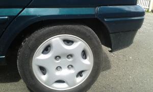

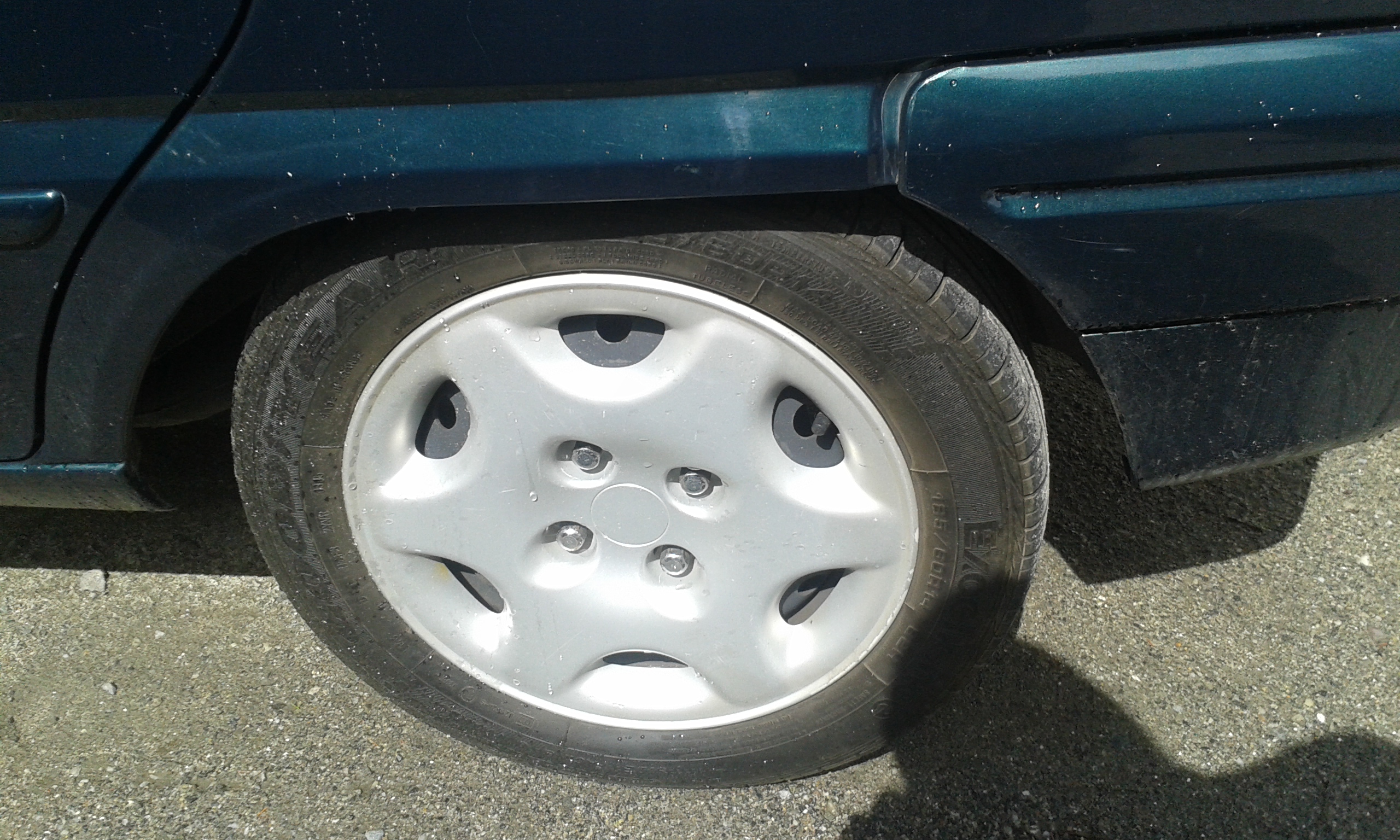

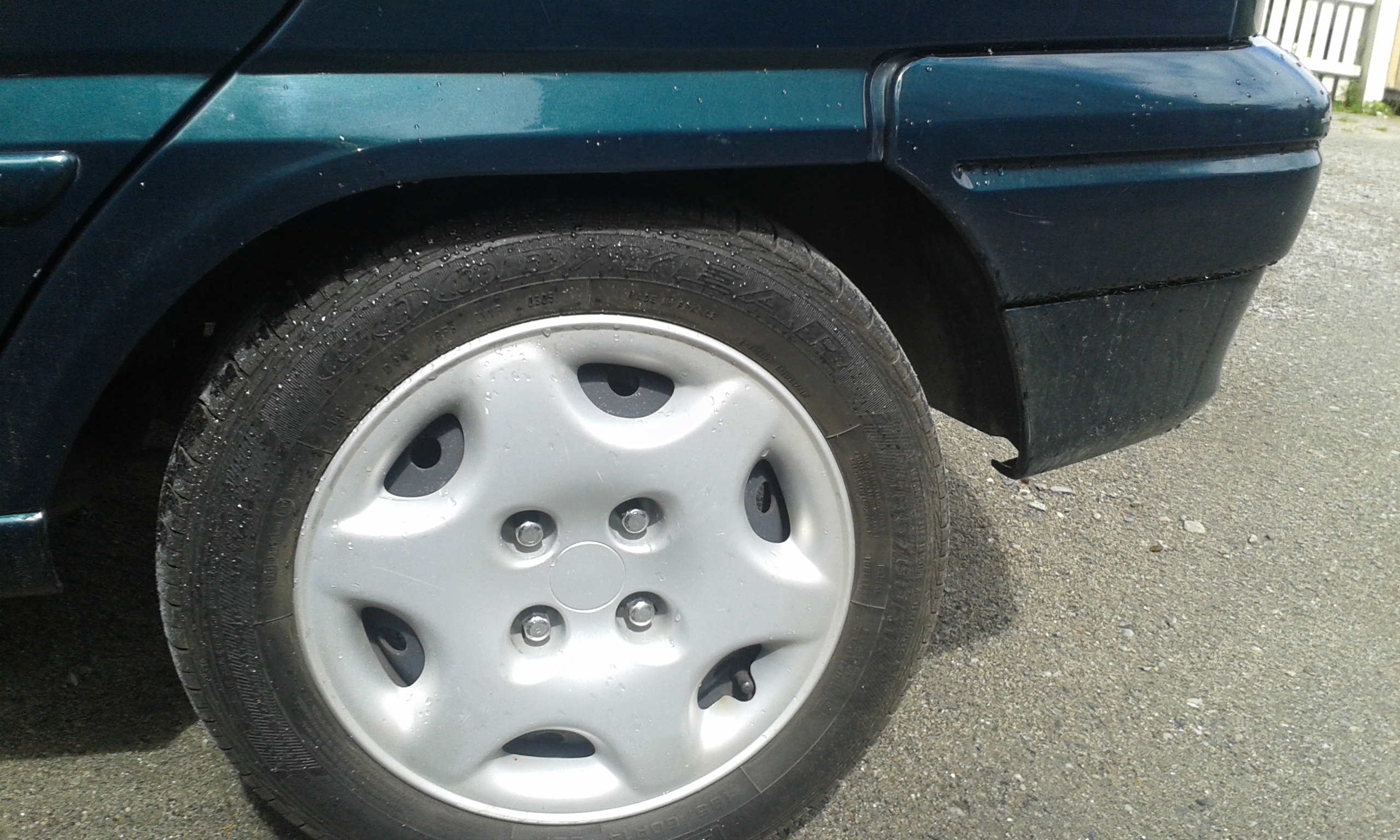

Inz4ne Skrevet 18. juni 2015 Skrevet 18. juni 2015 Peugeot 405 er første bilen Peugeot helgalvaniserte fra første produserte bil, men nå har denne gått snart 270.000 og har mest sannsynlig de siste 10 åra på veien ikke blitt tatt spesielt godt vare på Over til bakstillinga igjen, har forhørt meg med en Peugeotmekanikker som sa at det han utifra min beskrivelse av problemet ville tippet på at det er nålagrene som har begynte å ruste og da kan nålene legge seg dobbelt.Men ville begynt med å sjekke andre ting før du begyner å demontere armene for det er fort mye jobb å få det fra hverandre, tror vi brukte 6-7 timer på å få fra hverandre den som er bilder av lengre oppe her. Og da sto vi med stor induksjonsvarmer og svær slegge for å få av torsjonsfjærene slik at vi i det hele tatt kunne begynne å ta fra hverandre det andre Det at bilen er hevet når du slipper den ned etter bytte bak, står bilen i gir da? Armene vil jo svinge ned så om bilen er låst på hjula foran og breket står på bak så vil den jo sette seg i spenn og da vil det forklare hvorfor den blir høyere bak.
Kontorpult (Øystein) Skrevet 18. juni 2015 Forfatter Skrevet 18. juni 2015 Utifra det jeg husker så sto den i gir, ja. Ikke bombesikker helt på det der, men det kan jeg jo bare teste ut til helga Får uansett ikke den opp på bukk for om noen uker. Og den C5'en til far var ikke akkurat heller tatt godt vare på siste 70-80000km, for det var langtifra hydraulikkfølelse igjen, for å si det slik.
Kontorpult (Øystein) Skrevet 19. juni 2015 Forfatter Skrevet 19. juni 2015 Tok en kjøretur idag og prøvde å kjøre hardt over dumper, rykke litt med gira, etc, absolutt ingen lyd... Nå var det ikke jeg som kjørte når lyden kom før, så kan godt være kjørestilen til broren min (som kjørte da) som får lyden frem, skal dra han en tur ut. Jeg girer mer mykt og forsiktig enn han, han er mer røff på gira
Kontorpult (Øystein) Skrevet 19. juni 2015 Forfatter Skrevet 19. juni 2015 (endret) Har testet litt nå. Dro på brekket, lot den stå i gir, rygget opp og slo av motoren, resultat: Vanlig høyde: Når jeg tar den ut av gir, så triller den helt fint ned. Samme hvis jeg drar av brekket med bilen i gir. Så da vil det si at det ikke er noe feil her? Endret 19. juni 2015 av KontorPult
Inz4ne Skrevet 20. juni 2015 Skrevet 20. juni 2015 Såvidt jeg har forstått det så er det som normalt da ja.
Mr.M Skrevet 23. juni 2015 Skrevet 23. juni 2015 (endret) Mistenker at det kan være demperne Jeg har byttet demperne bak, men har samme ulyden du beskriver, så er neppe dem. (men du trenger vel forsåvidt å bytte de etterhvert pga. km.) Kan være aksel/torsjons mekanismen som noen har nevnt, sjøl mistenker jeg at det muligens er (gummi) foringene/opphenget som er morkent. Det er 4 "elastiske" foringer som holder bakaksel skrudd fast mot chassis Det er 2 stk. av disse, bakerst, altså "mot bakenden på bilen" (blå piler) Og 2 slike, forrerst (grønn piler) (de to øverste er lik fysisk utforming begge sider, mens de andre to er forskjellig Høyre, respektive Venstre side. Ifølge Haynes skal det være grei skuring å bytte dem. Var vel å ta av bakre potte, koble fra bremserør på bakaksel, og løfte opp teppet i bagasjerom for å kommer til mutterne som holder det. Så slippe hele såpass ned at du kommer til. btw, "ikke la deg skremme" av prisen du ser på bildene (var vel fra Mekonomen eller BilXtra tror jeg), de selger disse for rundt kr.300 stk. på Skruvat (fra Nederlandsk grossist) såvidt jeg husker. Eller billigere når de har tilbud på dem. Søketerm på Ebay-UK er CITROEN ZX SUBFRAME REAR MOUNT BUSHES hvis det er aktuellt. (men hvordan er gummikvaliteten og vulkaniseringen mon tro) http://www.ebay.co.uk/sch/i.html?_from=R40&_trksid=p2050601.m570.l1313.TR0.TRC0.H0.TRS0&_nkw=CITROEN+ZX+SUBFRAME+REAR+MOUNT+BUSHES&_sacat=0 Endret 23. juni 2015 av Mr.M
Kontorpult (Øystein) Skrevet 23. juni 2015 Forfatter Skrevet 23. juni 2015 Takk for gode råd! Skal få tatt en titt på det en dag på bukk, men blir nok noen uker til, da jeg jobber endel og er usikker på når jeg kan få nedover bilen, og om verkstedet er ledig den helga. Men lyden er og forblir totalt borte, aner ikke hvorfor, uansett hvor hardt jeg prøvde å få den frem, ingen lyd, og ikke med broren min bak rattet heller. Den blir uansett ikke brukt til stort mer enn kortere distanser her i området, så sånn sett er det ikke kritisk med å få sjekket det ut, men greit med en pekepinn når jeg skal se på det
Mr.M Skrevet 23. juni 2015 Skrevet 23. juni 2015 (endret) Et annet tips (med samme du er her, når (hvis) du etterhvert bytter demperne bak, så vær klar over at du ikke tighter til mutterne på boltene oppe/nede på støtdemperne mens bilen er jekket opp. Skal bare neste på mutterne med hånd, deretter montere dekkene og slipp ned bilen på gulvet, og ta av håndbrekket Gynge/løft bakenden på bilen opp/ned noen ganger så demperfestene finner sin naturlige posisjon, deretter legger du deg ned å strekker hånden inn å strammer store mutteren på bolten nede, og mutteren oppe kommer du til bak overkanten av dekket. Dette er for at det ikke skal stå spenning/belastning i demperne når de skrus ordentlig fast. (også påpekt i Haynes manualen) btw. du trenger å kjøpe inn 4 nye (rustfrie) muttere av typen Nylock i forbindelse med jobben (2 store nede, 2 mindre oppe) https://www.google.no/search?q=nylock+nut&biw=1440&bih=785&tbm=isch&tbo=u&source=univ&sa=X&ei=ZnmJVauPDYLcUeSpgaAH&ved=0CCQQsAQ#imgrc=_ Endret 23. juni 2015 av Mr.M
Kontorpult (Øystein) Skrevet 23. juni 2015 Forfatter Skrevet 23. juni 2015 Jeg henger rundt på forumet her daglig, så kommer nok til å oppdatere i det jeg (evnt) finner ut noe. Men, igjen, takk for god info (Haynes har jeg selvfølgelig, samt en litt rusten pensjonert bilmekaniker, så går nok fint).
Mr.M Skrevet 23. juni 2015 Skrevet 23. juni 2015 Bare nevne at de store Nylock mutterne til bolten nede, finner du ikke på Biltema eller Jula, etc. Er en ganske stor rusk, så jeg kjøpte mine hos den lokale Citroen forhandleren (slikt koster ikke mange 10'erne så kjøp gjerne alt du trenger der)
Inz4ne Skrevet 23. juni 2015 Skrevet 23. juni 2015 Er nok ikke dumt å bytte de gummiforingene uansett nei, på min 405 MI16x4 så sviktet vulkaniseringe på begge de 2 bakre så når jeg hadde bilen på bukk så hang bakre delen ned, så ikke bra ut
Kontorpult (Øystein) Skrevet 20. juli 2015 Forfatter Skrevet 20. juli 2015 Etter en tur på bukk ble det konstatert at eksosanlegget slår oppi, og det er endel slitte oppheng. Den ble solgt idag med problemet lagt frem tydelig for ny eier. Ingenting som tydet på dempere eller foringer.
