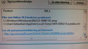

Hei, har i det siste hatt problem med bluescreen, krasj, svart skjerm, treighet og ikkje full oppstart.. Må som regel koble ifra alle USB tilkoblingane for å få start på maskina. Har prøvd oppdatering av drivera, reinnstalert skjermkort driveren og rensa med antivirus program. Ingen ting hjalp og eg fekk opp samme feilkode som eg ikkje skjønte meg på...
Prøvde til slutt å reformatere pcen, fekk innstallert skjermkort driveren og hovedkort driver... Fekk bluescreen og fekk opp akkurat samme feilkode. Har trua på at det kan være driver/skjermkort, men ser ikkje vekk i fra prosessor og hovedkort. Pcen er omtrent like treig som før. Har tidligare bytta fra 6800 Amd til 7800 no for 1,5 år sida? Fungert helt supert til no.
Bilde av feilkode

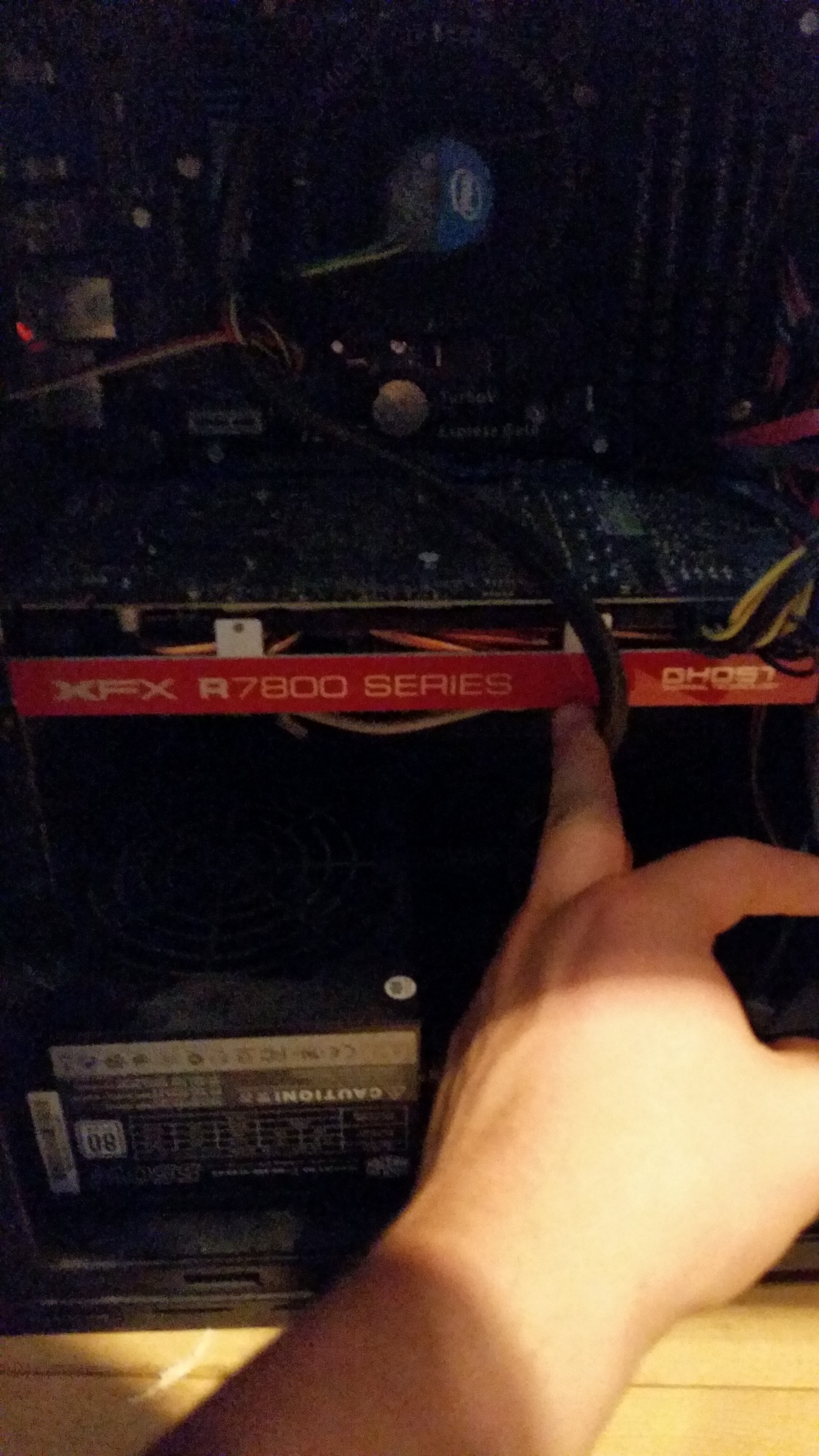

Har Xfx R7800 Ghost. 1 vifte. Har jo fungert svært bra tidligare, men så har eg pressa innstillingane litt med AMD Catlyst og kjørt f.eks bf3 på nest høgaste grafikk for å kjøre spelet smooth... Ingen tegn til problem før til no. Kan spele max 7 min og så berre krasja pcen heilt, laga en stråle lyd og skrur seg av eller så må en sku av pcen sjøl.. får bluescreen og får opp samme feilkode... Men det gjelde berre bf3 sålangt eg har sett, vist nok eit vanlig problem seie noken.. men ikkje veit eg.
Hm, dette høres jo virkelig ut som et temperatur-problem!
1. Har du prøvd å stilt ned endringene du har gjort, om det samme skjer?
2. Sjekket tempen mens du spiller?
