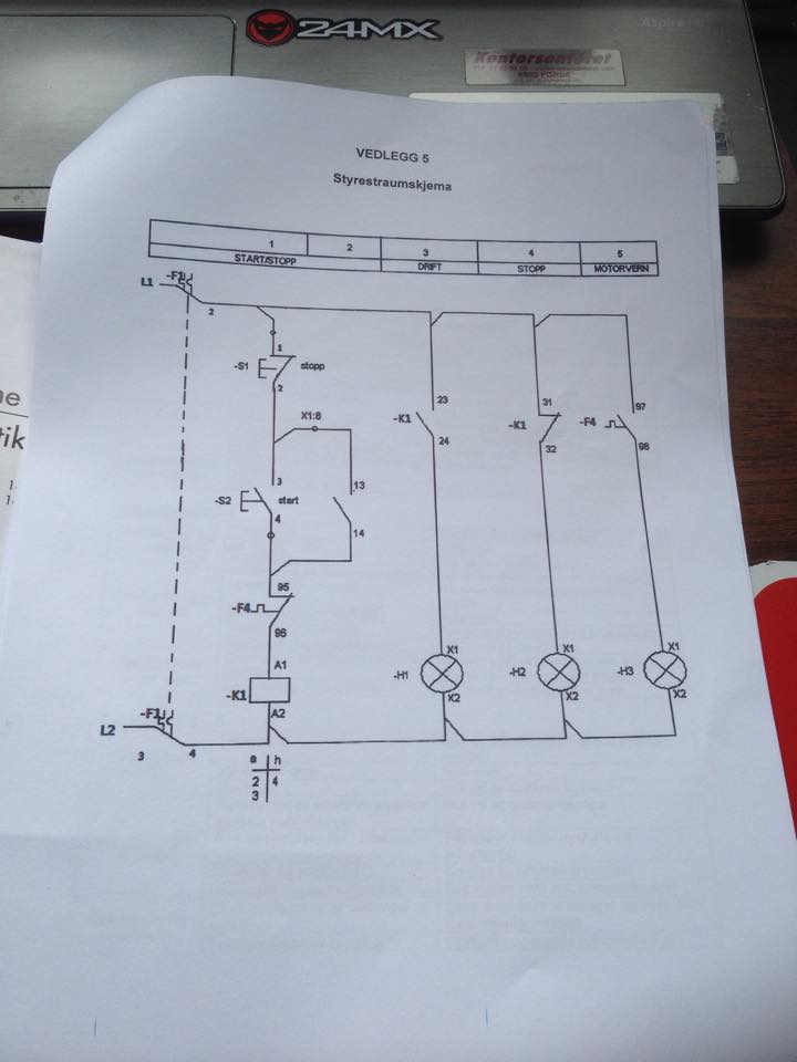

Elektrohjelp Skrevet 3. juni 2015 Skrevet 3. juni 2015 Har eksamen i morgen og trenger hjelp med å forstå hvordan dette skal kobles. Er et styrestrøm skjema , og skjønner ingenting, trenger hjelp med å skjønne va alle "kodene" betyr? "x1:8 " osv. Den som tegner et forenklet skjema og klarer skrive på "norske" utrykk får et diplom i posten! VÆR SÅ SNILL Å HJELP!
Elektrohjelp Skrevet 3. juni 2015 Forfatter Skrevet 3. juni 2015 Går VG2 , Industri Teknologi , for de som lurte
Elektrohjelp Skrevet 3. juni 2015 Forfatter Skrevet 3. juni 2015 x1:8 er rekkeklemme Oki , da er jeg igang
arne22 Skrevet 3. juni 2015 Skrevet 3. juni 2015 (endret) Det som styrestrømsskjemaet viser er en "holdekrets" med et par ekstra indikatorlamper. Hva er en holdekrets? Endret 3. juni 2015 av arne22
Elektrohjelp Skrevet 3. juni 2015 Forfatter Skrevet 3. juni 2015 Det som styrestrømsskjemaet viser er en "holdekrets" med et par ekstra indikatorlamper. Hva er en holdekrets? holdekrets er noke eg aldri har hørt om før
Sindruz Skrevet 3. juni 2015 Skrevet 3. juni 2015 Det som styrestrømsskjemaet viser er en "holdekrets" med et par ekstra indikatorlamper. Hva er en holdekrets? holdekrets er noke eg aldri har hørt om før Kontaktor som holder strømmen inne. F.eks visst du trykker på grønn start knapp så vil den holdes inne, og motoren sviver. Visst du ikke hadde hatt kontaktor, og trykker på grønn start knapp, så vil kretsen brytes igjen med en gang du slipper bryteren
arne22 Skrevet 6. juni 2015 Skrevet 6. juni 2015 Det som styrestrømsskjemaet viser er en "holdekrets" med et par ekstra indikatorlamper. Hva er en holdekrets? holdekrets er noke eg aldri har hørt om før "Holdekrets" var jo det ordet man skulle putte inn i Google for å få løsningen til å dukke opp. Håper at det gikk bra.
