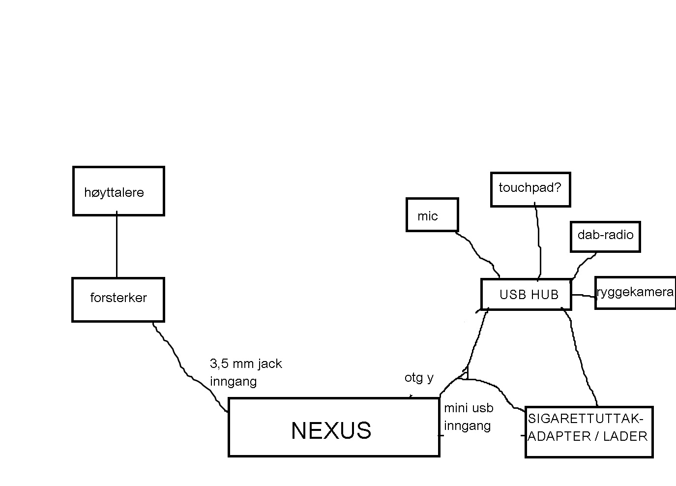

usmaaan Skrevet 25. mai 2015 Forfatter Skrevet 25. mai 2015 (endret) Da har jeg fått ordnet følgende ting: 2-Din adapter til Golf IV OBD 2-adapter Og dette kommer snart på plass: Nexus 7 Har per dags dato denne 2-din spilleren i bilen: http://img2.hyperinzerce.cz/x-cz/inz/7221/7221641-vw-mcd-dx-navigace-do-golf4-passat-b5-sharan-1.jpg Da har jeg fått satt opp koblingsskjemaet, og jeg tenker det blir seende slik ut som i bilde vedlagt. Det jeg da trenger er: - Power-supply til hub + nettbrett (strømadapter til sigarettenner) - Otg y-kabel - En USB-hub med 1 input og minimum 4 output - Ekstern trådløs mic (koblet opp mot usb-hub) - Ekstern touchpad (koblet opp mot usb-hub) - Ekstern ryggekamera (koblet opp mot usb-hub) - Dab-radio adapter (koblet opp mot usb-hub) - Forsterker - ISO-adapter Det jeg sitter med av spørsmål da er følgende: 1) Er det mulig å både lade og "opprettholde" koblingen opp mot USB-huben samtidig via en otg y-kabel fra Nexus 7? Eller vil den kun gjøre en av tingene? 2) For få til en trådløs mic installert, så må jeg vel bruke usb-huben? For hvis jeg bruker forsterkeren så vil vel det være kablet løsning. Riktig? 3) Hvordan få ryggekameraet til å kun komme på når man setter bilen i revers? 4) Vil ikke bilbatteriet tappes om jeg ikke har en on/off-knapp på strømadapteren? Jeg har nemlig muligheten til å både lade mobilen + bruke spilleren selv når tenningen er skrudd av. Tror nemlig GOLF IV ikke har en automatisk "power off"-funksjon selv når tenningen er slått av. Endret 25. mai 2015 av usmaaan
TMB Skrevet 26. mai 2015 Skrevet 26. mai 2015 (endret) 4) Vil ikke bilbatteriet tappes om jeg ikke har en on/off-knapp på strømadapteren? Jeg har nemlig muligheten til å både lade mobilen + bruke spilleren selv når tenningen er skrudd av. Tror nemlig GOLF IV ikke har en automatisk "power off"-funksjon selv når tenningen er slått av. Dette kan du fikse ved å sette opp et relé i sikringsboksen, som styres av tenning. En annen ting du burde ha i bakhodet, er at det kan hende OBD2-porten også har spenning når tenningen er av. Jeg kjøpte et OBD2-bluetoothadapter fra eBay en gang og lot det stå i etter jeg var ferdig å teste det, neste morgen var batteriet på bilen flatt Kan muligens fikses på samme måte. Endret 26. mai 2015 av TMB
usmaaan Skrevet 26. mai 2015 Forfatter Skrevet 26. mai 2015 (endret) Lur løsning, tror jeg går for den, jeg. Er det noen som har peiling på om koblingskjemaet jeg har satt opp har noen mangler eller bør settes opp annerledes? Samt om det er noe jeg mangler i innkjøpslisten? Har ikke spesielt med erfaring fra dette området, så det hadde vært hyggelig med grønt lys fra noen kyndige før jeg kickstarter prosjektet! Endret 26. mai 2015 av usmaaan
bzzlink Skrevet 26. mai 2015 Skrevet 26. mai 2015 Jeg ville ha gått for en bilspiller som kan styres via bluetooth fra nettbrettet. Så kan den ta seg av radio, forsterkerstyring, bluetooth, mic osv. Her er et oppsett som ser ut som det fungerer bra. Mange tips til programvare på Nexusen der også. http://www.ttforum.co.uk/forum/viewtopic.php?f=19&t=774393
*F* Skrevet 26. mai 2015 Skrevet 26. mai 2015 skrev et langt inlegg, men det slettet seg, derfor veldig kort: 1. ja, men kun med custom kernel, eks Timur's for 1. og 2. gen nexus 7 http://mehrvarz.github.io/nexus-7-usbrom/ 2. ja, kanskje bt ev? 3. idk, kanskje tasker https://play.google.com/store/apps/details?id=net.dinglisch.android.taskerm&hl=nodenne burde du ha uansett, men avansert app 4, finn noe som går av på med tenning, hos meg gjør sigarettuttaket det, men ikke på alle bilder. Og til slutt skal jeg gi deg et godt tips, nesten ingen 12v->5v USB ladere greier etter min erfaring å drive dette, enten lader dem ut nettrettet (står lader, men greier ikke levere mer strøm en nettbrettet bruker, dermed går det 100%-99%-98% osv), eller dem slutter å virke. Eneste akseptable jeg har funnet er faktisk denne: http://www.ebay.com/itm/Car-Charger-DC-9V-12V-24V-35V-to-3-6V-4-USB-Step-down-Power-Supply-Module-Board/390907406031?_trksid=p2047675.c100005.m1851&_trkparms=aid%3D222007%26algo%3DSIC.MBE%26ao%3D1%26asc%3D20131003132420%26meid%3Df100d70095b04af5a67e54709d13e169%26pid%3D100005%26rk%3D4%26rkt%3D6%26sd%3D391152368129&rt=nc Tror det er en veldig fordel å bruke enten høyre eller venstre del da disse er "linket", jeg skal ikke gå innpå hvorfor da jeg ikke har den eletriske kunnskapen, men jeg hørte det, og det fungerte bedre i praksiss. Jeg har støtt på mange utfordringer, men de-lading er definnetivt det som har tatt 90% av prosjekt-tiden min.
cossiemk1 Skrevet 26. mai 2015 Skrevet 26. mai 2015 En BannanaPi kunne kanskje vært en alternativ løsning?? Det fungerer finfint opp mot bilspiller, og er veldig billig. Hele oppsettet jeg monterte sist, kostet ca 1000kr, med touch skjerm, gps, BT, ryggekamera osv osv
