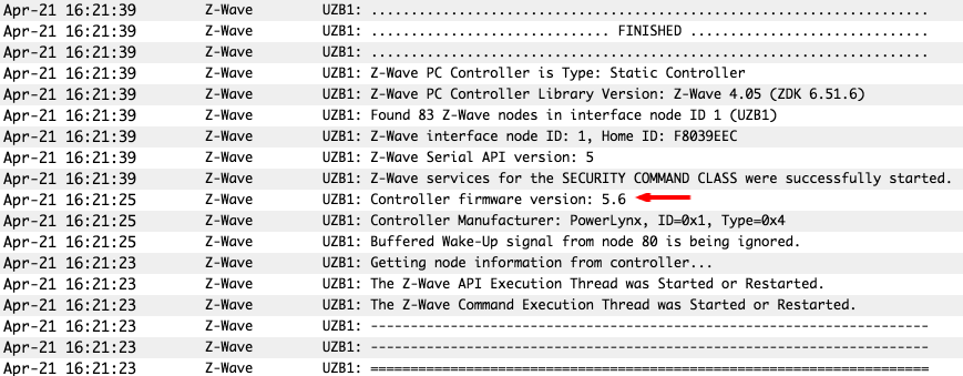

DiderikFrom Skrevet 21. april 2016 Del Skrevet 21. april 2016 Er det mulig å finne ut av hvilken firmware UZB1 har via HS3, eller må man da også bruke Z-WAY? jeg mener jeg oppgraderte firmware førjeg begynte, men husker ikke helt. Jeg vil helst slippe styret med å sette opp Z-Way dersom jeg ikke trenger. Kan man oppgradere firmware uten å miste informasjonen man har på stick'en? Det du sier er altså, at dersom man har 5.06 på begge UZB1, kan man kopiere over fra den ene til den andre og ha en som sikkerthetskopi? Lenke til kommentar https://www.diskusjon.no/topic/1666716-optimaliseringvedlikehold-av-z-wave/page/3/#findComment-23204860

_iblis_ Skrevet 21. april 2016 Del Skrevet 21. april 2016 Er det mulig å finne ut av hvilken firmware UZB1 har via HS3, eller må man da også bruke Z-WAY? jeg mener jeg oppgraderte firmware førjeg begynte, men husker ikke helt. Jeg vil helst slippe styret med å sette opp Z-Way dersom jeg ikke trenger. Firmware versjonen på UZB1 kan du finne i loggen når du starter Z-Wave pluginen som vist på bildet under: Kan man oppgradere firmware uten å miste informasjonen man har på stick'en? Det du sier er altså, at dersom man har 5.06 på begge UZB1, kan man kopiere over fra den ene til den andre og ha en som sikkerthetskopi? Ja, dette er ikke noe problem, men dette er også støttet i tidligere versjoner og er ikke unikt til 5.06. OK, jeg hadde satt stor pris på et tips når Windows utgaven finnes. De fremmedordene du nevner skal ikke jeg prøve meg på... Ha en fin dag! Tror ikke du trenger å bekymre deg for dette da jeg akkurat fikk den samme feilmeldingen på 5.06 nå som jeg restartet pluginen for å ta et bilde av loggen til denne posten. Så problemet er fortsatt der med nyeste firmware. Hadde jeg vært deg ville jeg kontaktet HomeSeer support. 1 Lenke til kommentar https://www.diskusjon.no/topic/1666716-optimaliseringvedlikehold-av-z-wave/page/3/#findComment-23205000

DiderikFrom Skrevet 21. april 2016 Del Skrevet 21. april 2016 Tusen takk for svar, men usj! jeg har visst bare 5.2... Da kan jeg altså oppgradere firmware uten å miste nettverket på stick'en? (Jeg må visst ha det inn med teskje...) Lenke til kommentar https://www.diskusjon.no/topic/1666716-optimaliseringvedlikehold-av-z-wave/page/3/#findComment-23205268
stein111 Skrevet 21. april 2016 Del Skrevet 21. april 2016 Hvor kan man finne firmware loggen til UZB-stikken? Jeg har også bare 5.2 men gidder ikke oppgradere bare for å gjøre det. Lenke til kommentar https://www.diskusjon.no/topic/1666716-optimaliseringvedlikehold-av-z-wave/page/3/#findComment-23205574
