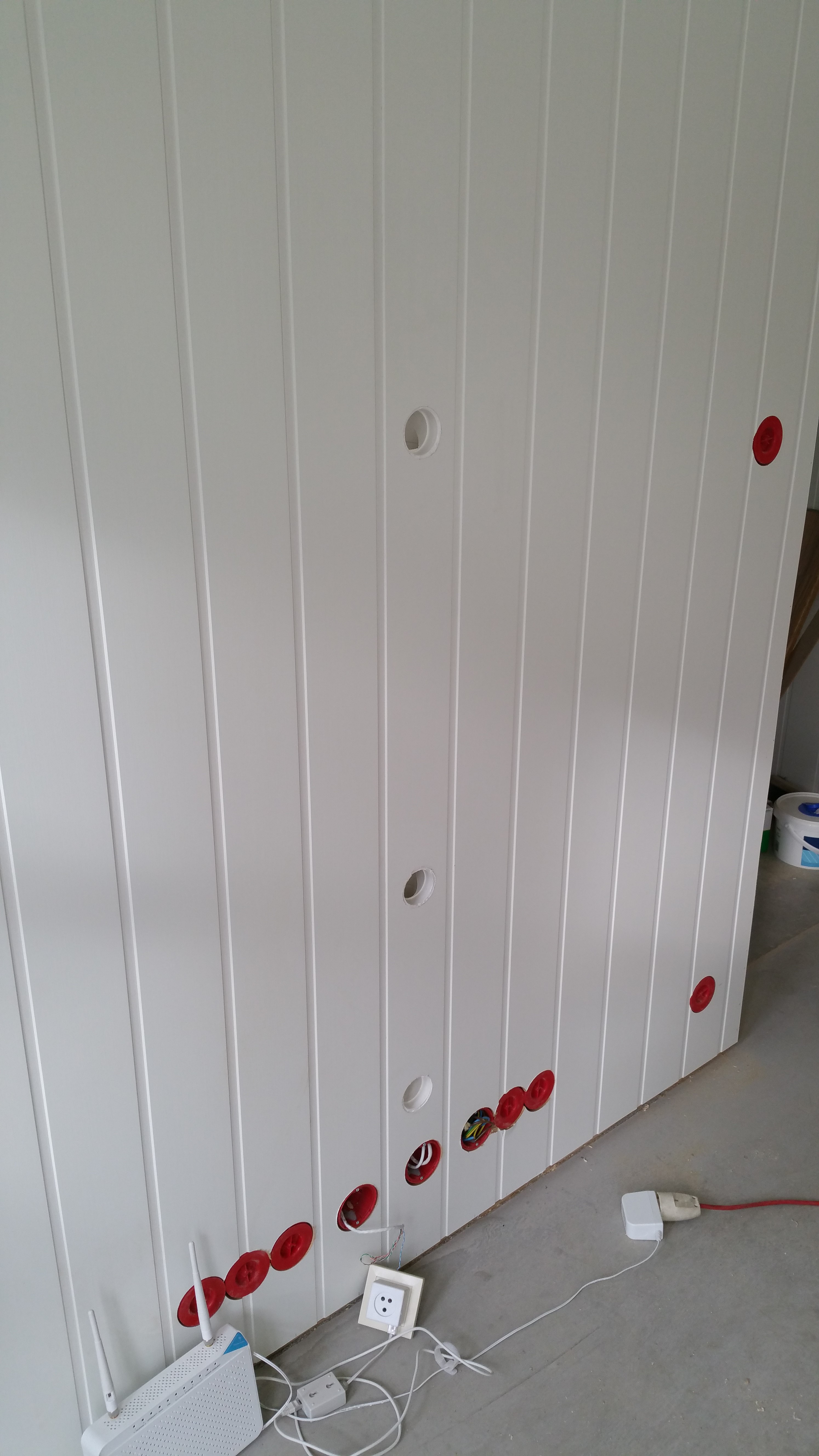

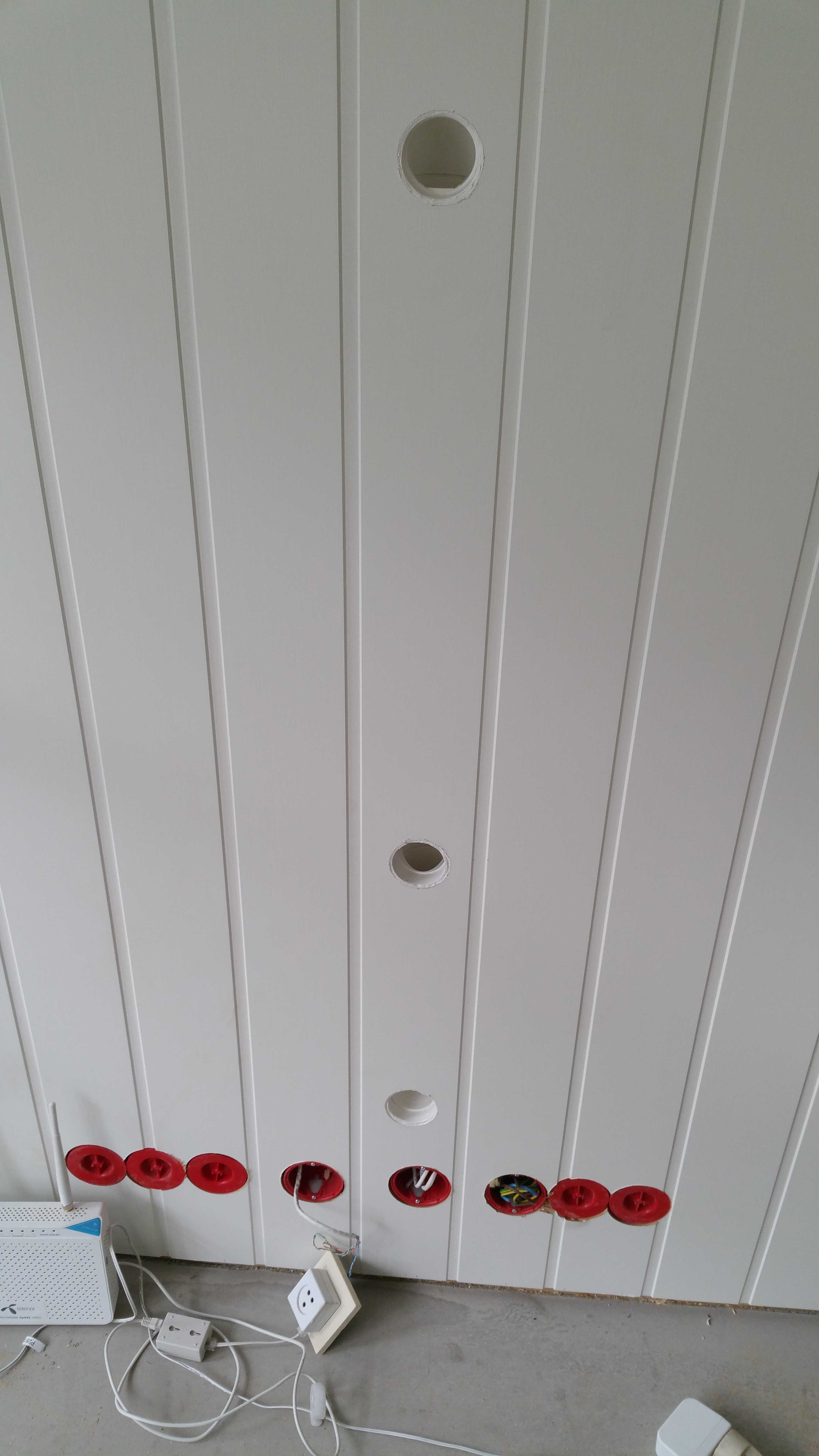

CaZpeR Skrevet 18. juni 2015 Forfatter Skrevet 18. juni 2015 Da TV'en henger mellom to åpninger så vil det bli rart å lekte ut. Foreløpig så ble det seende slik ut. 51 mm i diameter hull og det går fint å trekke gjennom en strømkabel. Festet med patentbånd på lekter og har i tillegg fått kubbet ut der TV'en skal henge slik at jeg ikke risikerer at den detter ut av veggen. Skal poste bilde når alt er montert. Har en liten vei å gå med gulv og elektronikk.
AndersT2 Skrevet 20. juni 2015 Skrevet 20. juni 2015 Det ser meget bra ut. Ett par tips til neste gang. Du får dobble bokser, som du får innfelte trippel stikk som passer i doble rammer. Her tipper jeg du skal ha enkle stikk i trippel rammer? Ett annet tips til de enslige boksene helt til høyre. Her ville jeg ha brukt tabbebokser som man monterer inn etterpå når man bruker slik panel på veggene. Da kan man skjære ut hullene i senter av plankene, og alt ser med en gang enda proffere ut.
CaZpeR Skrevet 20. juni 2015 Forfatter Skrevet 20. juni 2015 (endret) Problemet med de helt til høyre er stenderne gikk slik. Alternativt så kunne man jo ha skjært plass i stenderne. Men er veldig fornøyd med at den skjulte kanalen ble helt i center på veggen og center på en "planke" i panelet. Det blir forresten 12 støpsler med kabeltv og Internett i de to i midten. Skal ha en del konsoller osv. Koblet til så det blir en del strøm. Endret 20. juni 2015 av CaZpeR

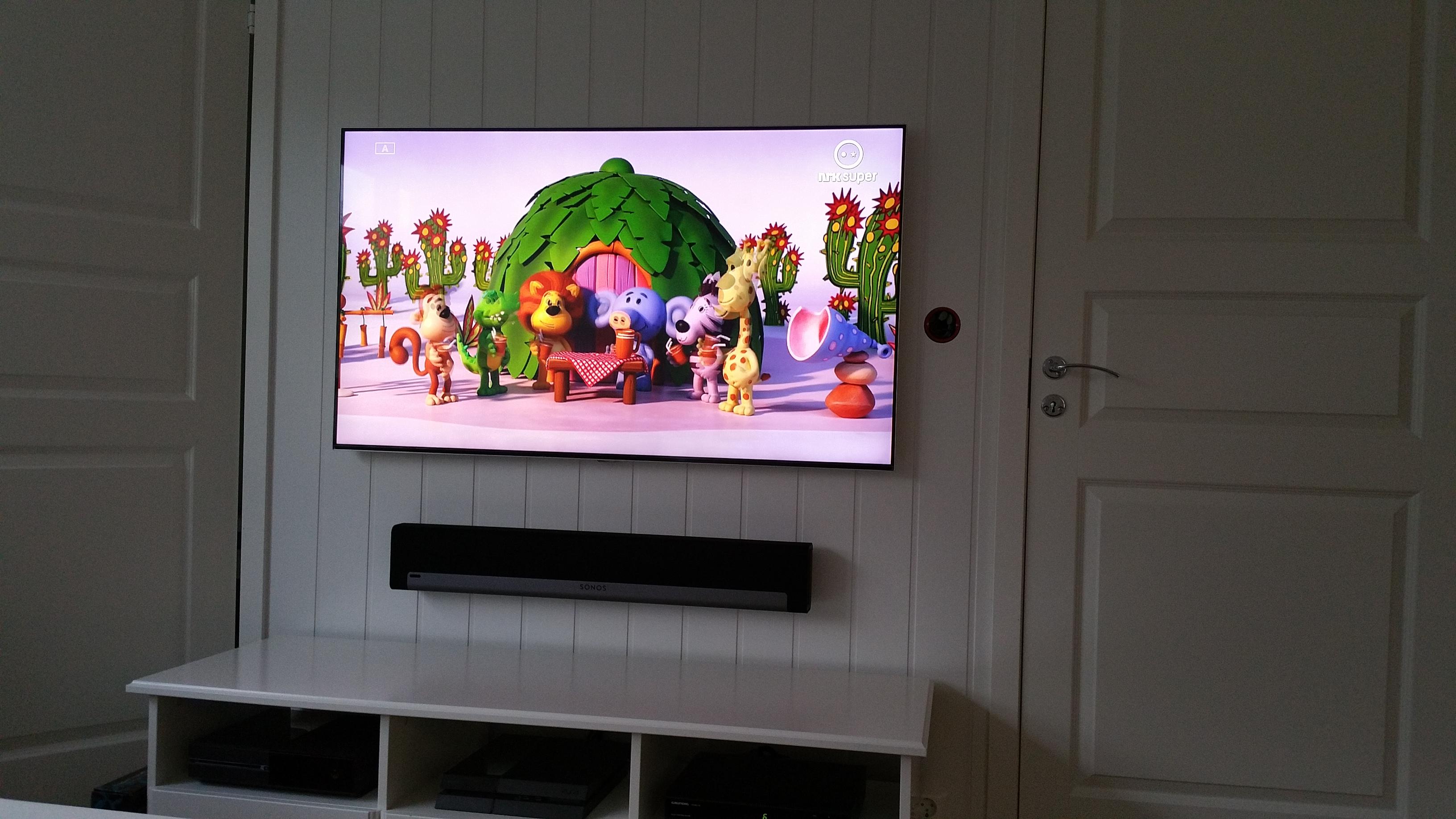

CaZpeR Skrevet 12. august 2015 Forfatter Skrevet 12. august 2015 Da var ting koblet opp og på plass. Og røret fungerte utmerket til å gjemme unna kablene mellom enhetene.
