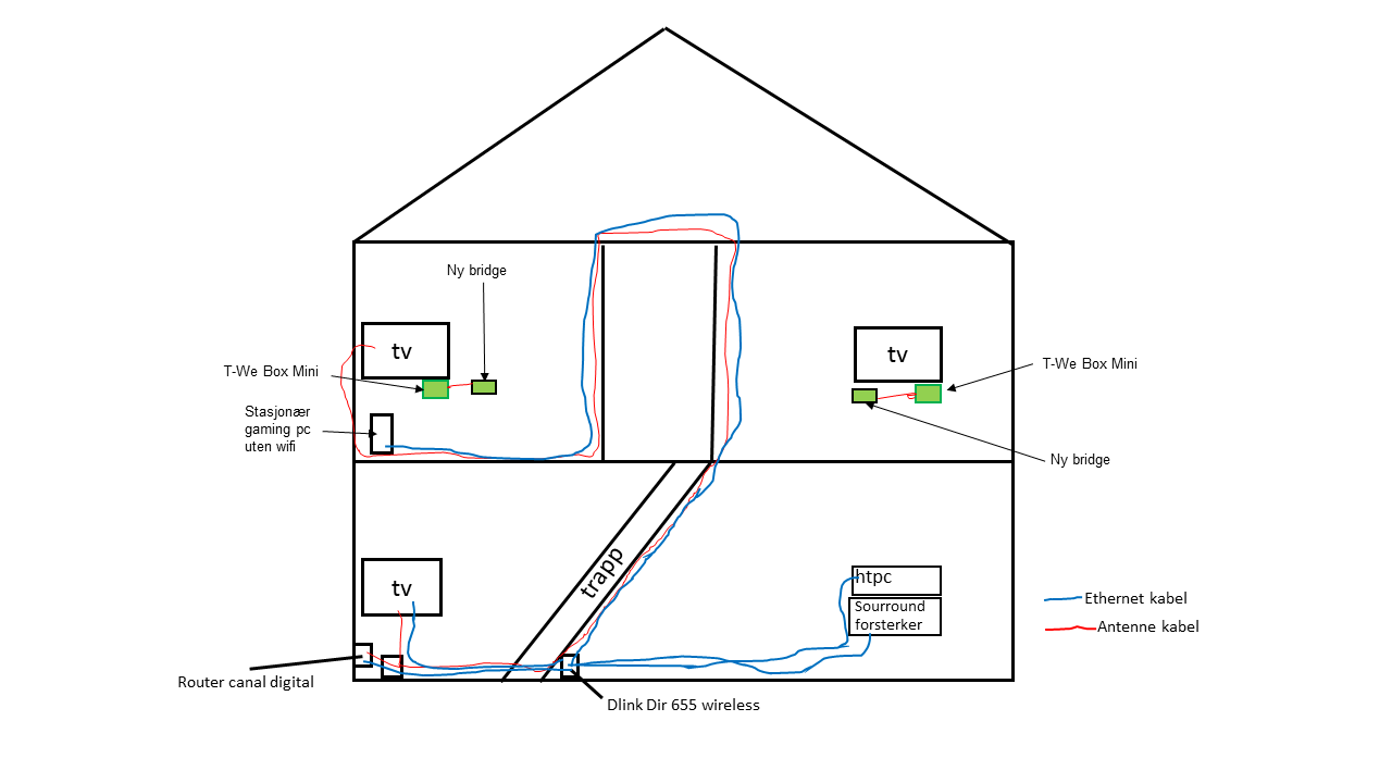

Jeg driver og pusser opp hjemme, og ønsker å fjerne kabelhælvette mellom første og annen etasje, samtidig som jeg vil ha tv signal til våre to tv-er oppe. I dag har vi bare delvis bilde på den ene tv'n oppe, det er kun 1 som har antenne, og det signalet er så svakt at dekoderen blacker ut med jevne mellomrom.  For å bøte på dette har jeg kjøpt inn to stk T-We Box mini dekodere fra canal digital som skal gå på trådløst nett. Da kan jeg rive vekk antenneledningen som er stygg og går opp trappa, rundt dørkarmer osv.  Da står jeg kun igjen med en ethernet kabel som jeg også kan fjerne, gitt at jeg finner en god måte å koble den stasjonære pc'n til trådløsnettet.
Har du et forslag til
1) hva jeg bør bytte ut DIR-655 routeren med?  (Vi har Galaxt S5 telefoner)
2) hva jeg bør kjøpe for å koble gamingriggen til nettverket?
3) hva slags bridges bør jeg kjøpe for å snakke med AP i punkt 1?
Begge barna har laptop'er som de bruker på trådløsnettet allerede (DIR-655)
Edit: la inn punkt om to bridges som de nye T-We boksene trenger. Trodde i utgangspunktet de kunne koble seg direkte på wlan, men de trenger en bridge for å motta nettverk.  De trenger ikke lengre coax / antennekabel for å vise tv bilde.

Jeg trenger to bridger oppe, en til dekoder+pc, og en til dekoder. Forøvrig har jeg allerede sett på ASUS RT-AC serien, men jeg trenger jo egentlig ikke en router der nede, jeg trenger vel bare et solid aksesspunkt?  (eller bruke AC66U som aksesspunkt?)

3 stk ASUS RT-AC?  1 nede i AP mode, og 2 oppe i bridge mode?
PS: Editerte første innlegg med info om bridges
Nei, en nede og en oppe - i mediabridge modus
