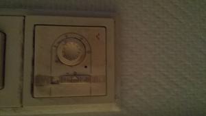

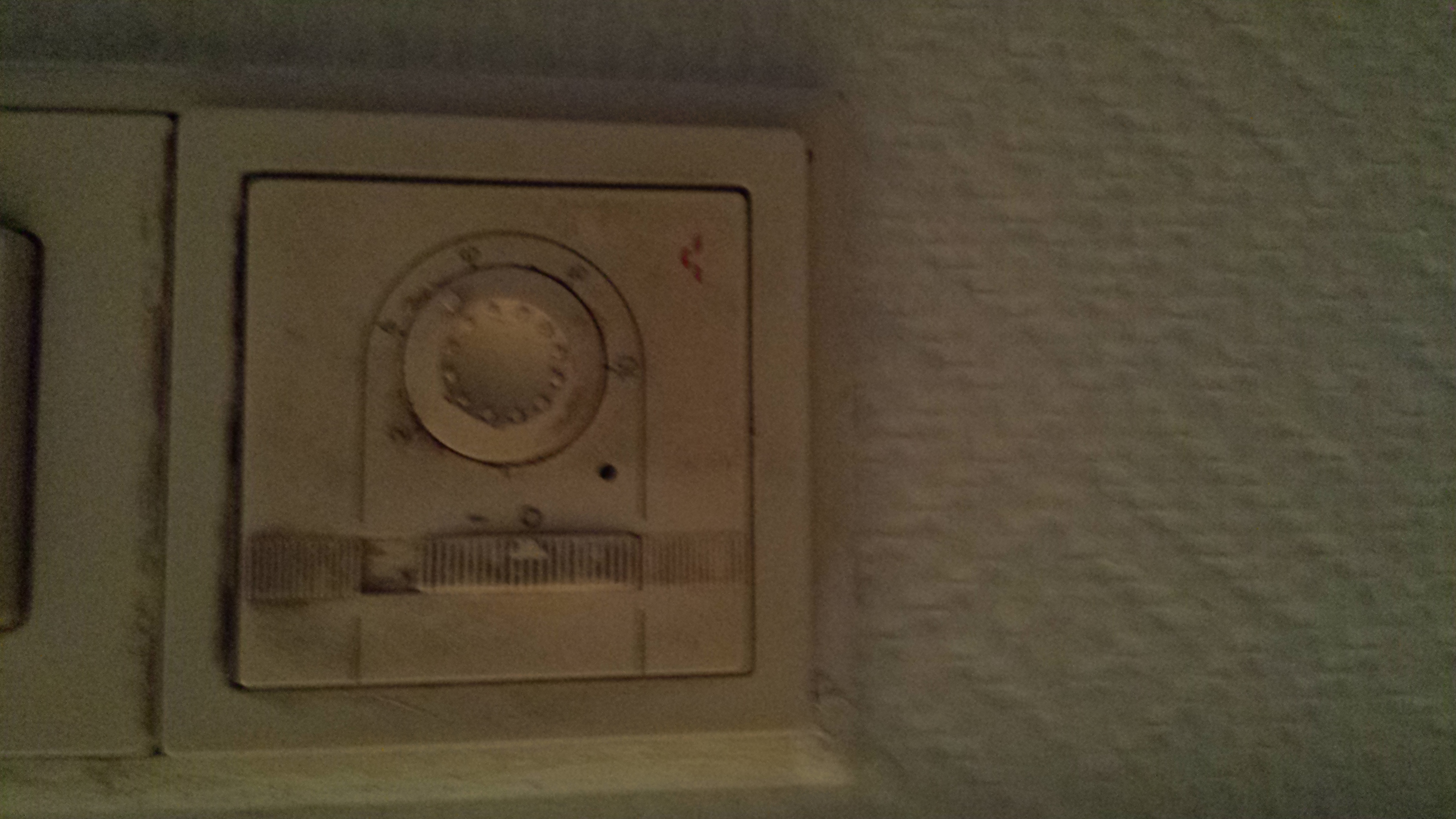

 Hei jeg har en gammel termostat (Badet) hjemme, som du ser på bilde. Kan jeg bytte den med den nye typen?
Vil det fungere? Må jeg fjerne temperaturføleren også?
Noe jeg bør passe på?
Tusen hjertelig takk på forhånd :)

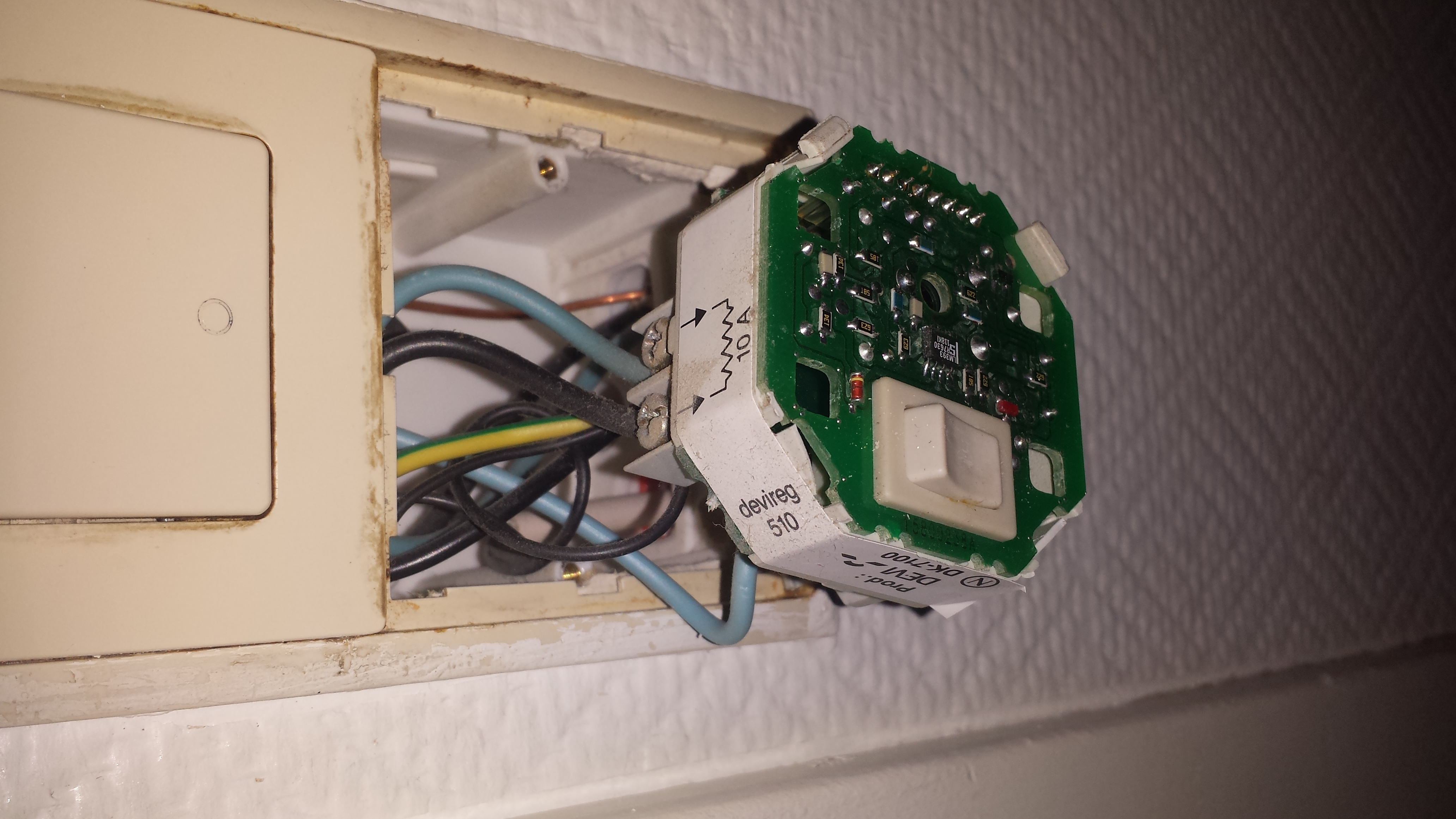

Er ikke noe praktisk i veien for å bytte denne. Er bare strøm inn, varmekabel ut, og eventuelt en gulvføler. Dette bør du ha dersom termostaten ikke står i selve rommet, ellers har den ingen mulighet til å regulere etter de faktiske forhold. Da må nok føleren byttes så den passer med den nye termostaten, men dette følger med. Du må også bytte bryteren som står over for å få dette til å passe i en dobbeltramme.
Men, alt dette er selvfølgelig elektriker-mat, så du skal ikke gjøre det selv uansett. Når folk stiller spørsmål av dette kaliberet så stiller jeg spørsmål ved vedkommendes kompetanse til å utføre det som spørres om.
