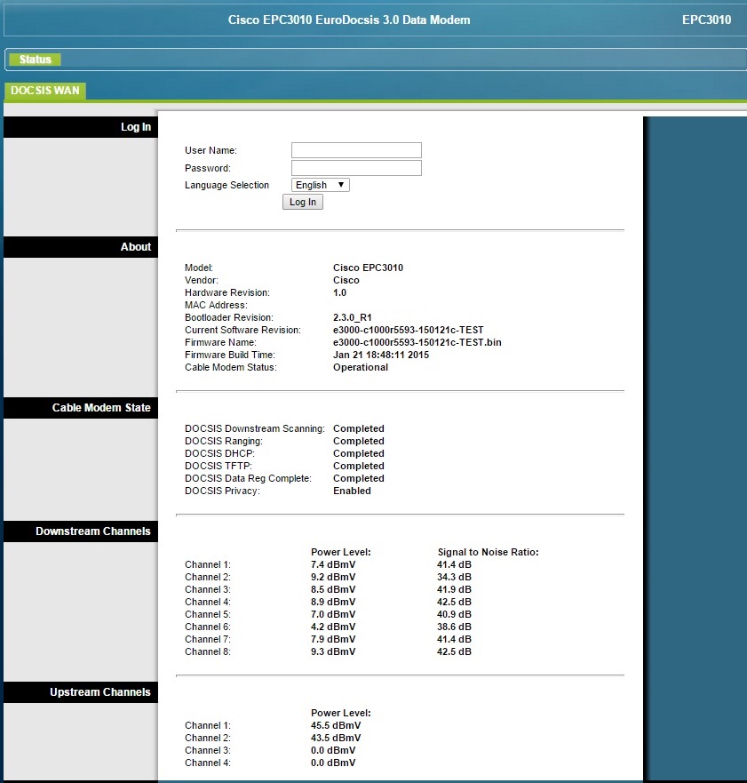

Rascal Skrevet 20. april 2015 Skrevet 20. april 2015 (endret) Før jul fikk jeg tilsendt en Cisco EPC3010 modem fra CD som en erstatning for en thompson som fungerte 100%. Grunnen til at den ble byttet var at dette var en nyere modem som var så mye bedre.. Helt fra starten av har jeg hatt problemer med at nettverket faller ut. Jeg har prøvd med å resette modemet, koble fra strømmen, koble fra signalkabelen i utallige kombinasjoner. Det som skjer oftest er at jeg får feilen "Name resolution for the name www.***.com timed out after none of the configured DNS servers responded." Dette skjer uansett om jeg bruker Google, openDNS eller CD sin egen DNS. Jeg legger ved et skjermbildekopi som jeg tok av modemets infoside og lurer på om noen kan se om det er noe feil som jeg kan vise til når jeg tar kontakt med CD, igjen. Bare den siste timen så har den falt ut tre ganger.. 17:51 - Your state is set to Offline. 17:51 - Lost connection to Steam, will rejoin chat automatically when connection regained. 17:52 - Connected again and rejoined chat. 18:34 - Your state is set to Offline. 18:34 - Lost connection to Steam, will rejoin chat automatically when connection regained. 18:35 - Connected again and rejoined chat. 18:37 - Your state is set to Offline. 18:37 - Lost connection to Steam, will rejoin chat automatically when connection regained. 18:47 - Connected again and rejoined 19:16 - Your state is set to Offline. 19:16 - Lost connection to Steam, will rejoin chat automatically when connection regained. 19:16 - Connected again and rejoined chat. Endret 20. april 2015 av Rascal

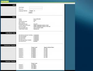

Rascal Skrevet 20. april 2015 Forfatter Skrevet 20. april 2015 (endret) Jeg bruker Steam chat vindu for å holde oversikt for når Internett tilkoblingen forsvinner. Endret 20. april 2015 av Rascal
Fogga Skrevet 22. april 2015 Skrevet 22. april 2015 Det kan jo ha noe med at du mangler signal på den ene kanalen ut. En kamerat slet også med stabiliteten, til han også så at han hadde 0 signal på én kanal. Da det ble rettet opp har han ikke hatt problemer. Kundeservice hos CD var som alltid uten svar (bortsett fra at vi sender tekniker), så han ringte teknikeren som hadde vært hos han direkte og fikk det fikset.

Rascal Skrevet 22. april 2015 Forfatter Skrevet 22. april 2015 Selv har jeg hørt en del negativ om Cisco EPC3010 fungerer dårligere med ruter så Thomson TCM 470 er langt bedre. Du har ikke det gamle Thomson TCM 470 modemet, som du kan teste om virker? Siden det lønner seg ikke å bytte før du har testet alt virker. Nå kan det være internetlevrandøren har gjort noe feil å ikke byttet MAC adresse, så du ikke får internett, men det må i så fall kundeservice svare på. Har du prøvd å resette ruteren? Burde ikke være nødvendig Takk for svar. Jeg måtte levere inn thompson modemet når jeg fikk Cisco modemet. Jeg har tilgang til Internett, men stabiliteten er dårlig. Jeg tok nytt skjermbilde idag og nå har jeg signal på alle 4 kanalene. Så lenge det varer.. Hva skal jeg skrive til kundeservice slik at jeg får forklart nøyaktig hva som er problemet? Noen tekniske termer e.l.
Mr D Skrevet 25. april 2015 Skrevet 25. april 2015 Jeg har god erfaring med Cisco EPC3010 bortsett fra forrige dagen da det begynte å restarte i hytt og pine. Chattet litt med Get, og dro til nærmeste forhandlet og byttet til nytt. Og nå er alt bare bra igjen. Verdiene på skjermskuddet er del unna mine. Er modemet koblet rett i antenneuttaket? Hvis det er splitter, prøv å koble direkte. Kanskje Cisco-modemet er mer følsomt for støy/signalstyrke enn Thomson-modemet?

Mr D Skrevet 26. april 2015 Skrevet 26. april 2015 (endret) På upstream har jeg omtrent samme verdier som deg, men på downstream ligger power level på ca 4,2 dBmV i snitt med s/n ratio på ca 43,5 dB. Har lett litt på nett uten å finne helt sikre kilder, men et sted sto det at downstream burde være mindre enn 5 dBmV og et annet sted 8 dBmV. Jeg ville tatt kontakt med teknisk kundeservice og spurt om de kan se noe hos seg eller om de kan komme hjem til deg og måle signalet. Jeg hadde litt ustabilitet for et drøyt år siden etter en oppgradering i både borettslaget og i området. Da så de på kundeservice at jeg hadde litt dårlig signal og sendte ut teknikker. Han målte og fant ut at det "dårlige" signalet var litt for sterkt signal. Da var løsningen et dempeledd på 6 dB og dønn stabilt nett etterpå. Endret 26. april 2015 av Mr D
Kynxx Skrevet 26. april 2015 Skrevet 26. april 2015 Cisco modemene er mer ømfintlige når det gjelder signalstyrke inn i boligen og støy. I hoveduttaket skal det være ca. 70 mDB signalstyrke. Signalet dropper om du har flere uttak i huset jo lenger vekk hoveduttaket du kommer. Har du signalforsterker så bumper den opp styrken, men da blir også støyen forsterket. Men før du kontakter kundeservice og ber om en tekniker til å komme innom så prøver du med annen pc og koblet direkte i modemet med LAN kabel. Du vil bli bedt om å gjøre dette hos kundeservice uansett. En annen ting er at det ikke vil hjelpe å sende nytt modem til deg. Det vil heller ikke hjelpe å sende nye kabler, men sjekk at alt er skrudd godt til, selv en kvart runde i uttaket i veggen er nok til at det blir dårligere kontakt.

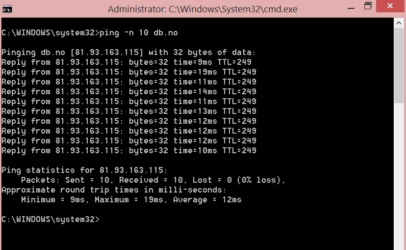

Kynxx Skrevet 27. april 2015 Skrevet 27. april 2015 Aha. Da er løsningen tekniker. Personen sjekker da koblingen i skapet i kjelleren på blokka og i uttaket der modemet ditt sitter, men før du får tilsendt en sånn så kan du kjøre pingtest mot f.eks vg.no Om du har windows på pc'n din, så åpner du bare startmenyen og skriver CMD. Åpner det, så skriver du ping -t www.vg.no, en IP adresse eller hvilken som helst annen IP adresse. Da vil pingtesten kjøre så lenge CMD er åpen. Du får da et vindu som ser eksempelvis sånn ut:

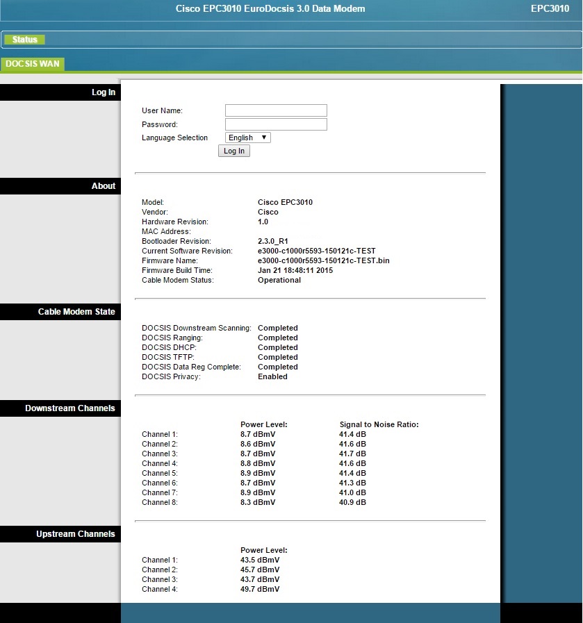

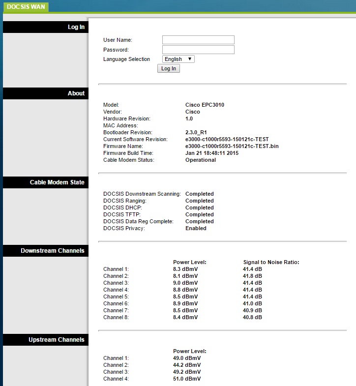

Rascal Skrevet 28. april 2015 Forfatter Skrevet 28. april 2015 (endret) Da har jeg koblet fra alle ledninger, satt de tilbake på plass så hardt jeg klarte å skru de på plass og resatt modemet. De største endringer er: fra: Channel 6: 8.9dBmV / 41.0 dB Til: Channel 6: 4.1dBmV /38.3 db På downstream: channel 3 og 4 er ikke lenger i bruk. Endret 28. april 2015 av Rascal
Rascal Skrevet 28. april 2015 Forfatter Skrevet 28. april 2015 En ny restart av modemet og alle verdier er tilsvarende det de var før modemet ble resatt.
