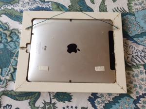

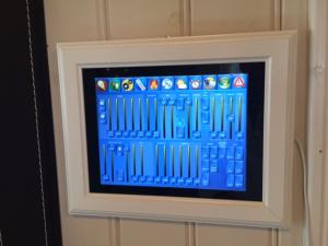

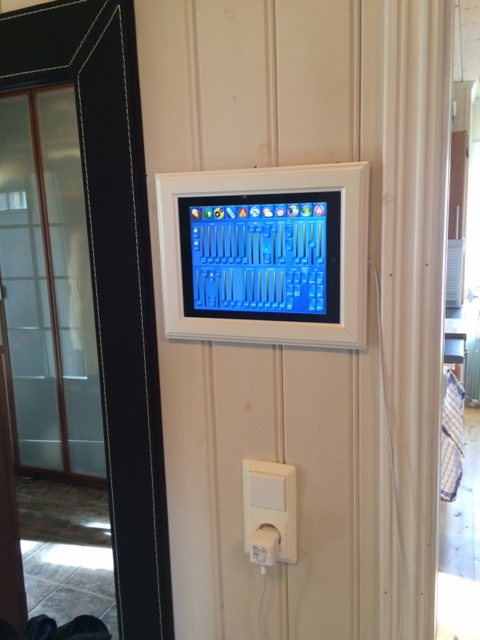

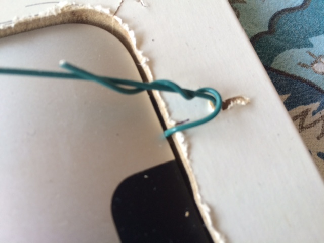

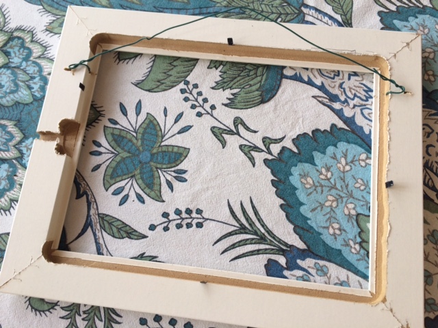

Fermate Skrevet 18. april 2015 Skrevet 18. april 2015 Siden det er deg tar jeg noen nye bilder Som du ser er det freset ut litt bak på ramma. Finner ikke linken til den på IKEA akkurat nå men den er altså 30 x 24 cm utvendig og jeg mener den heter VIRSERUM. 1
