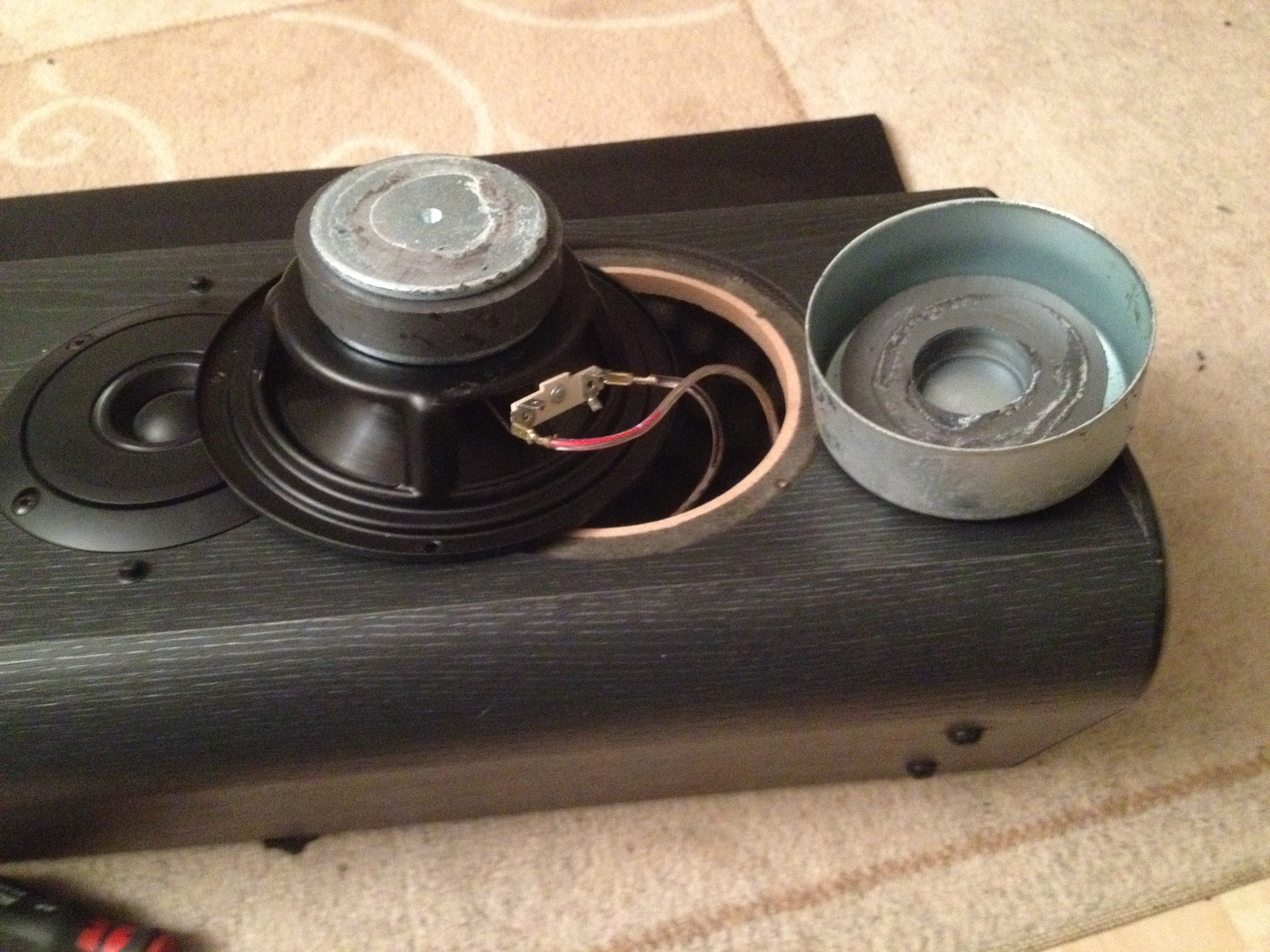

Leo_ Skrevet 8. april 2015 Skrevet 8. april 2015 Kjøpte nettopp en brukt senterhøyttaler, men da den kom i posten oppdaga jeg til min store skuffelse at det skrangla. Jeg demonterte basselementene og så at begge skjermingene på magnetene var falt av. Nå er det alene ikke verdens undergang, det er vel ikke stort annet enn gammeldagse CRT-TVer som plages av magnetisme, MEN, på innsiden av skjermene sitter det magneter omentrent så store som de som sitter igjen på elementene. Så, spørsmålet mitt her blir da om disse magnetene kun har med avskjerming å gjøre eller om de jobber sammen med resten av elementet og påvirker lyden?
vidor Skrevet 9. april 2015 Skrevet 9. april 2015 Jeg hadde nok bare latt det være sånn med mindre du vil selge dem videre senere. Når du først har åpnet dem kan man like gjerne spandere på en liten rens og lime det sammen igjen. Et godt epoxylim fikser biffen. Vil du teste om det er lydmessig forskjell er det jo bare å holde skjermingen inntil og så fjerne den og høre.
Leo_ Skrevet 9. april 2015 Forfatter Skrevet 9. april 2015 Hehehe, det er lettere sagt enn gjort å lime disse på plass, det er to magneter med i bildet her. Det er nærmest umulig å holde kappa i rett posisjon, og den blir i alle fall ikke værende der frivillig, så testing blir... La oss si utfordrende...
vidor Skrevet 9. april 2015 Skrevet 9. april 2015 Det er vel derfor det har løsnet. En skrutvinge eller noe i den duren må vel til.
Leo_ Skrevet 9. april 2015 Forfatter Skrevet 9. april 2015 Jeg regner med at de har løsnet på grunn av støt. Antageligvis er limet noe sprøtt, så en tur i golvet regner jeg med er nok, men kabinettet ser helt og greit ut. Siden jeg ikke enda har funnet noe konkret informasjon om nødvendigheten av magneten i skjermen får jeg nok prøve å reparere.
AndersT2 Skrevet 11. april 2015 Skrevet 11. april 2015 De skal kun være der for avskjrming for TVer, og som du sier det var for CRT TVer, ikke dagens LCD osv. Magnetene var for å motvirke hovedmagnetens magnetisme, så det skal funke som bare det vil jeg tro. Selve skjermingen som sitter på maneten skal ikke ha så mye å si.
