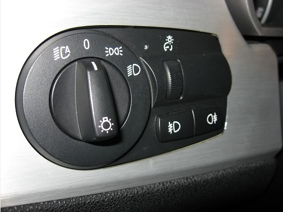

sedsberg Skrevet 8. april 2015 Skrevet 8. april 2015 Der eller kanskje på selve bryteren der hvor du velger parklys, kjørelys (eller ingen lys) og vanlig lys. Fusker lyset selv når den står på normal? (helt til høyre på den i bildet).
IcedInsanity Skrevet 8. april 2015 Forfatter Skrevet 8. april 2015 Ja tror ikke det har noe å si. For det skjedde da bryteren stod på vanlige kjørelys (nærlys) pøvde å vippe bryteren slik at eg får på langlysene når eg bruker "spaken" der ved rattet og lyset falt bort en gang da også. Men har også merket at frontlysene mine "dimmes/blinker/" idet eg slår på kupevifta..så hele strømnettet i den bilen virker å være litt på halv 8..
