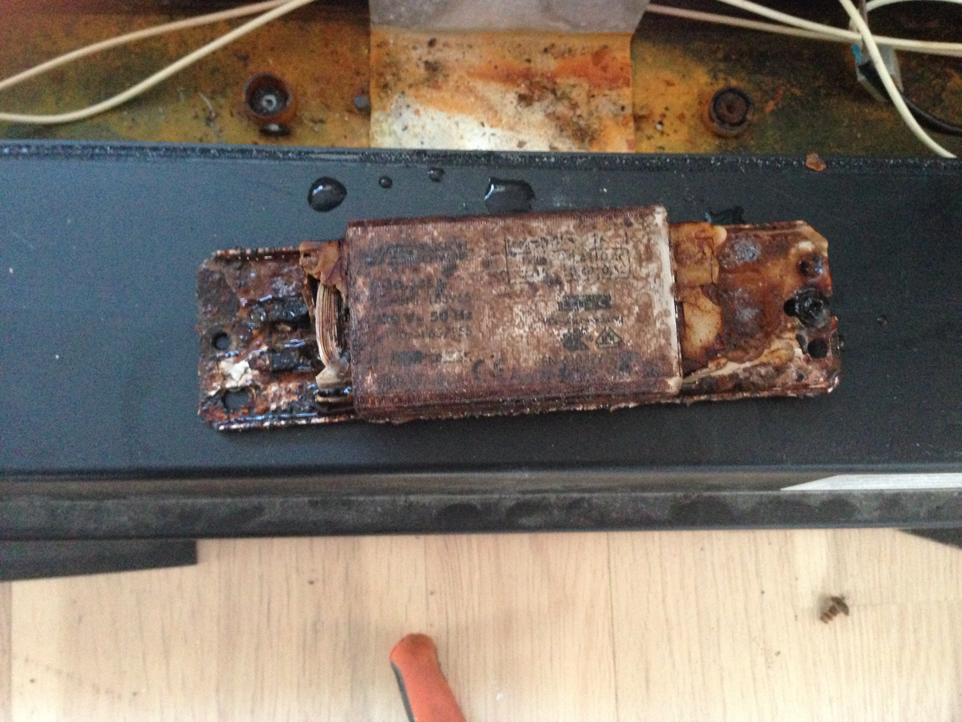

Smultring77 Skrevet 24. mars 2015 Skrevet 24. mars 2015 Har et akvarie. Juwel 800 rekord av gammel type. Her er det plass til to stk t8 rør 18 watt. Mellom tennerene finner man en omformer. Denne er ødelagt. Vanskelig å finne ny. Hvis jeg da kjøper en lampe fra Biltema som bruker de samme rør og tennere, kan jeg da sku ut omformer fra den å bruke i armaturet til akvariet? Blir dette riktig ang styrke etc ? Link til lampe : http://www.biltema.no/no/Bygg/Belysning-og-lamper/Belysning-innendors/Lysrorarmatur-D-merket-IP65-359805/ Link til innlegg i dansk forum hvor de gjør nettopp dette : http://akvariesiden.akvariefisk.dk/forum/thread/?ID=1543581

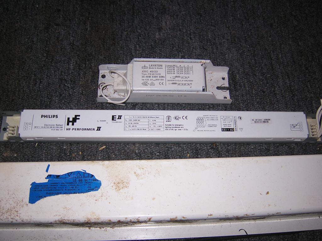

Smultring77 Skrevet 24. mars 2015 Forfatter Skrevet 24. mars 2015 (endret) Slik ser omformer spole eller trafo ut ...Hva er dette egentlig ? Noen kaller det hf spole ... det er bilde av en lik på bildet med to stk. tror den er krafigere enn den jeg trenger da den går til to stk lysrør på 36 w pr stk. Endret 24. mars 2015 av Amistadheart
Larzen_91 Skrevet 25. mars 2015 Skrevet 25. mars 2015 Ser ikke noe i veien for at du kan kjøpe lampa fra Biltema og bare ta ut forkoblingen (=spole/omformer) og bruke den. Fant ikke noe på nett i farta som passet, altså kun forkoblingen. Et annet alternativ er å bytte hele opplegget med et par LED-striper eller lignende, med mindre det er en spesiell grunn til at det er lysrør (tenker på fysisk varme og lysvarme). Men det skal ikke jeg uttale meg om, er ingen akvarie-ekspert.
Hårek Skrevet 26. mars 2015 Skrevet 26. mars 2015 Hva er dette egentlig ? Det kalles for en 'ballast'. Det er to typer, spole(magnetisk), og elektronisk (HF) http://www.lysbutikken.no/magnetisk_og_elektronisk_ballast http://www.fagerhult.com/support-center/hf-ballast/
