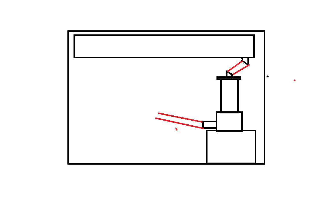

Sliter litt med å finne ut hvor jeg skal montere pumpa. Sist så lå den bare løst. men nå som jeg prøver å klemme inn et lite HDD bur (snakk om 3 disker) så trenger jeg å få montert den. Påvirker jo også hva heg trenger av nippler osv :)
Et spm, fra før har jeg en D5 pumpe kombo med en EK 140mm res.
Kan jeg stenge inlet porten på siden og bruke en på toppen? og deretter outlet som vanlig på siden, vil bli et mye finere resulat. eneste er nytt res top, en med flere porter?
slik som dette: post-319721-0-43531200-1426959668_thumb.png
Beklager, lagde denne er på 30sek :p bare for å illustrere.

Skal gå det men ville nok hatt et såkalt dykkrør på innfylllingen, slik at du leder væsken nærmest mulig pumpen. Det er ikke optimal konfig for pumpa, men det funker.

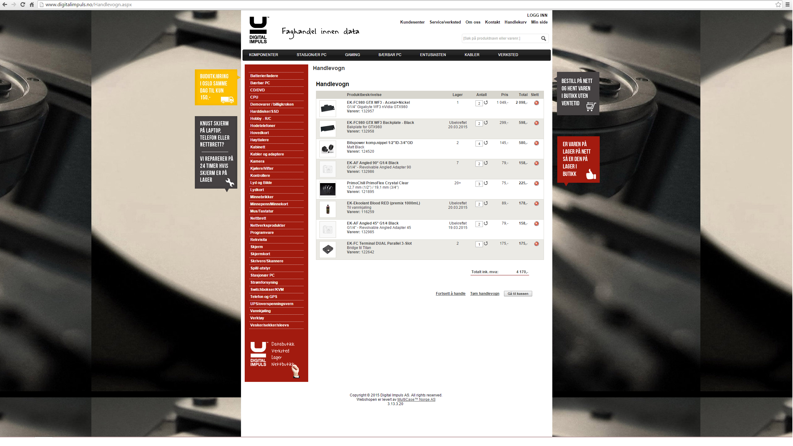

Kan du hjelpe meg og finne på Techbay.. Finner ikke, har letet i 10 min nå :p
Men om det vil bli høyere temp osv, så tar jeg en planlagt 90¤ fra outlet, mulig det går fint da :)
