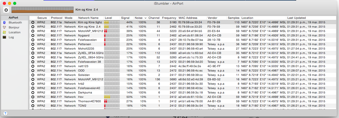

snabelkraft Skrevet 19. mars 2015 Skrevet 19. mars 2015 (endret) Hei. Jeg har i det siste slitt med dårlig trådløst nettverk, og bestemte meg for å laste ned istumbler. De to øverste nettverkene er mine. Er det normalt at det vises så mange nettverk med så mye støy? Er det en grunn til at trådløse nettverket mitt er dårlig mon tro? Er det noe jeg kan gjøre for å hindre det? Får på følelsen av at nettverket som heter "Hov" ødelgger for meg, da jeg har bedre signalstyre til det, enn til mitt som er 4 meter unna meg. Jeg aner ikke hvor dette "Hov"-nettverket befinner seg heller. Endret 19. mars 2015 av snabelkraft
Professor Balthazar Skrevet 19. mars 2015 Skrevet 19. mars 2015 (endret) Ja denne "Hov" kan nok være en en årsak. GPS-lokasjonen avslører at han holder til i samme bygg som deg (....-eller nesten da, se "Location"). Legger merke til at routeren din må jobbe på BÅDE 2,4GHz OG på 5GHz. Det kan også være årsaken. Du klarer ikke å begrense deg til å bare bruke samme protokoll på alle dine trådløse enheter? (alternativt slå av støtten for "dual-mode" i routeren). Endret 19. mars 2015 av Professor Balthazar

Mr D Skrevet 19. mars 2015 Skrevet 19. mars 2015 Kjenner ikke iStumbler, men lurer litt på hva de legger i 100% noise? Tror ikke "Hov" er noe problem da den ligger på kanal 1 mens TS sitt nett ligger på kanal 11. Da er det heller "Nygaard" på samme kanal som lager problemer. Synes det ser ut som TS har dårlig signal. Hvordan står ruteren plassert? Kan den flyttes nærmere/høyere?
snabelkraft Skrevet 20. mars 2015 Forfatter Skrevet 20. mars 2015 Jeg bor i en 90kvm rekkeleilighet, og den står plassert ca midt i. Signalene blir noe sterkere når jeg er nærmere, men ikke bra. Men fortsatt er det 100% noise. Har du et annet program å anbefale? Problemet kom jo bare plutselig her om dagen, så jeg aner ikke hva som er feil. Takker for svar forresten
