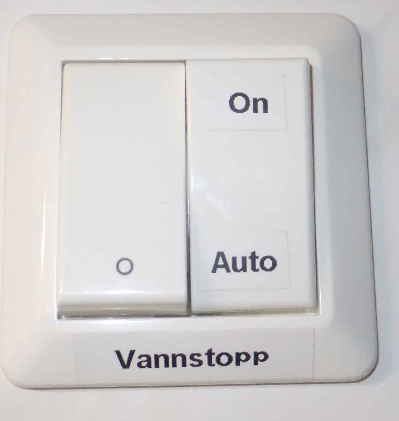

arneolav Skrevet 19. mars 2015 Rapporter Del Skrevet 19. mars 2015 (endret) Dette er viktig; Moskus: " hvor lett det er å få til det manuelle hvis man må." Tankekors. Kom nettopp hjem etter en lengre reise. Har sett via en app at alt hjemme har fungert greitt under fraværet. Satte på varmen noen dager før hjemkomst og det var godt og varmt i heimen ved ankomst. Men, var ikke helt i form og legen beordret øyeblikkelig innleggelse på sykehus. Var ikke dårligere enn at tankene gikk, og tenkte da særlig på om hvordan det ville gå med kona hjemme alene, dvs om all automatikk ville "oppføre seg pent". Via app kunne jeg se alt gikk bra. Det jeg vil fram til er: Ikke gjør heimen for mye "hel-automatisert" slik at alt er avhengig av deg selv hvis noe streiker. Før eller siden vil noe skje, en server stopper eller noe. Trådløse brytere inne i vegger kan være en utfordring; Selv har jeg fått montert diverse doble brytere (bilde) for manuell styring. Stikkontakter styrt av bryter inne i vegg bør man unngå, evt få montert ekstra uttak utenom trådløs bryter. Diverse små-lamper styres greitt nok med innstikk moduler som er lette/enkle å fjerne. Spesiellt varmeovner bør man tenke nøye over, de trekker ofte mer strøm enn hva trådløse brytere tåler. Det viktigste er kanskje litt opplæring av andre beboere (les kona); Men med "måtelig" interesse har det vist seg ikke så enkelt som jeg trodde. Det var noen tanker om "hva hvis når noe streiker". Hva har dere andre tenkt/gjort? Endret 19. mars 2015 av arneolav Lenke til kommentar

arneolav Skrevet 19. mars 2015 Forfatter Rapporter Del Skrevet 19. mars 2015 (endret) Litt oppsummering: Punkt 1: Lysbryterne må virke slik man er vant til. Punkt 2: Varme/ panelovner må kunne virke slik man er vant til.... Alltid backup er også et greitt stikkord. Med backup menes da mulighet for manuell styring. Edit: Varme/ panelovner må kunne virke slik man er vant til.... Endret 19. mars 2015 av arneolav Lenke til kommentar
Moskus Skrevet 19. mars 2015 Rapporter Del Skrevet 19. mars 2015 Varme/ panelovner må virke slik man er vant til. Nåja, jeg er ikke bare sikker på dette. Man må iallfall ha mulighet til å overstyre dem, enten med en bryter på den fjernstyrte modulen eller med å bypass'e hele modulen. Det er jo en fordel om automasjonen tar over varmestyringen også. Behovet for å overstyre det må være der, men kun være til bruk i krisetilfeller. Alt i alt koker det ned til hvor mye man stoler på automatikken. Nå med virtuelle server til HomeSeer, oppdatering til versjon 3, og andre småtriks (som deaktivering av automatiske oppdateringer, etc), så stoler jeg såpass på systemet at behovet for å overstyre noe sjeldent er der. Men tenk hvis er alltid aktuelt. Jeg har ikke kastet ut den gamle virtualiserings-serveren min nettopp på grunn av det. I en krisesituasjon kan jeg (til og med styrt utenbys fra) overføre en virtuell server fra en maskin til en annen. Det viktigste er kanskje å finne et pålitelig system man stoler på. Jeg har ingen problemer med å reise på ferie med familien eller på jobb-turer uten familien, og la HS styre huset som det pleier. Lenke til kommentar
arneolav Skrevet 19. mars 2015 Forfatter Rapporter Del Skrevet 19. mars 2015 Ble kanskje ikke helt rett formulert, justere litt: Varme/ panelovner må kunne virke slik man er vant til.... Må altså kunne overstyres manuellt. Jeg har også automatikk på varme (sentralfyr), har fungert ok i lang tid. Sentralfyren styres også via veggtermostat.... Og den kan styres helt manuellt. Lenke til kommentar
