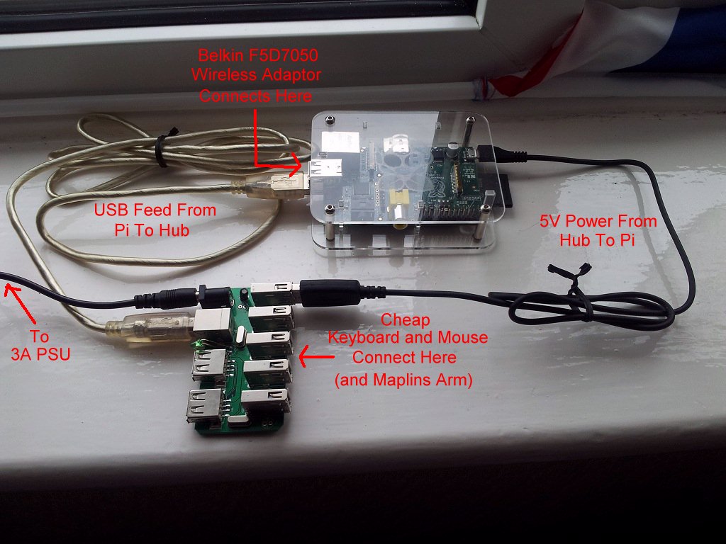

Det jeg anbefaler for eksterne harddisker uten egen strømforskyning er rett og slett en usb hub med egen strømforskyning.
Noe ligndende som dette skal fungere flott. Da kobler du 2 kabler mellom raspberry pien og huben. 1 kabel for å hente strøm fra hub til raspberry pi, og 1 kabel for å sende usb signalet fra raspberry pien til huben.
Her er et bilde for å illustrere
