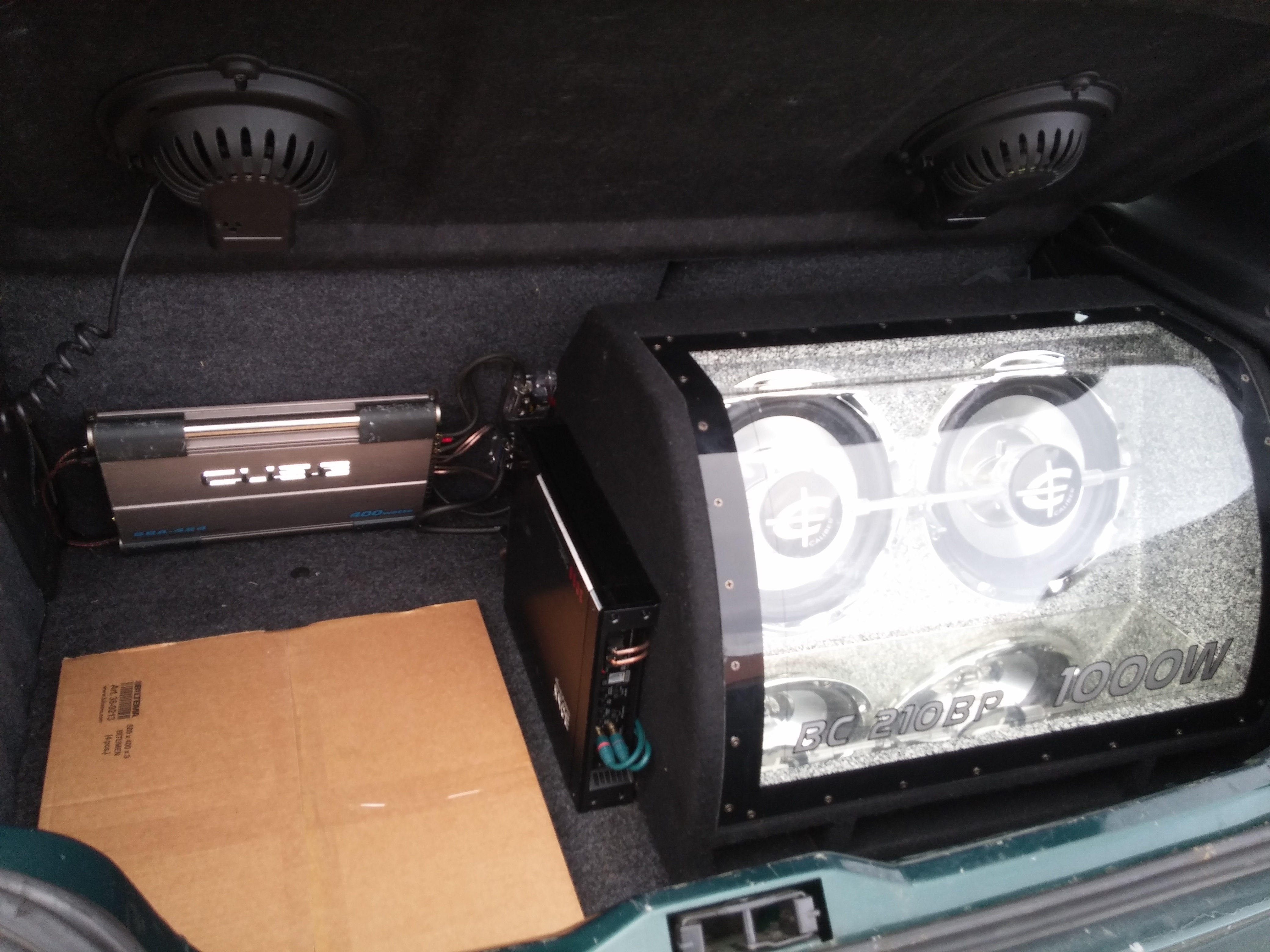

kasamo2 Skrevet 16. mars 2015 Forfatter Skrevet 16. mars 2015 (endret) Nå har jeg kjøpt inn Asfaltmatter jeg skal bruke for og lydisolere, Dimensjonene som er på kassa nå er: høyde 41cm. 41,5cm er max! Kan ikke ha noe høyere ellers slår den i høyttaleren i hattehylla. Lengde: 60cm vil ikke ha lengre egentlig, men noe går. Bredde: 47cm bredere/dypere går fint. Når jeg ser på ferdigkasser med elementer, eller andre kasser. Så blir som regel høyden for mye. Jeg vil ikke fjerne hattehylla, fordi det blir ikke pent rettogslett. Fant heller ikke noe på finn i telemark som jeg syntes så noe lovende ut. Så en 15 tommer går ikke, alt jeg ser på blir for høyt. Noen her som har en kasse med element, eller vet om noe bra som jeg kan få kjøpt som ikke blir alt for høyt ? Har lagt med ett lite bilde, det er ca 0,5-1cm klaring imellom toppen av kassa og høyttaleren i hattehylla. Kan bruke 5-6k på kasse med element vis det passer inn. Jeg har sett på en ferdigbygd fra Ground zero en 15" Nuclear. Men den også blir for høy :/ Endret 16. mars 2015 av kasamo2
cossiemk1 Skrevet 16. mars 2015 Skrevet 16. mars 2015 (endret) Kast nå ut de høyttalerene i hatthylla da, de vil jo låte stygt pga trykket fra suben, og ta kvelden ganske fort uansett Og kasse bygger du selv, eller får noen til å bygge for deg, så får du en kasse som passer bilen OG elementet, ferdigkasser er sjelden opptimale. Endret 16. mars 2015 av cossiemk1
IntelAmdAti Skrevet 18. mars 2015 Skrevet 18. mars 2015 Nå har jeg kjøpt inn Asfaltmatter jeg skal bruke for og lydisolere, Dimensjonene som er på kassa nå er: høyde 41cm. 41,5cm er max! Kan ikke ha noe høyere ellers slår den i høyttaleren i hattehylla. Lengde: 60cm vil ikke ha lengre egentlig, men noe går. Bredde: 47cm bredere/dypere går fint. Når jeg ser på ferdigkasser med elementer, eller andre kasser. Så blir som regel høyden for mye. Jeg vil ikke fjerne hattehylla, fordi det blir ikke pent rettogslett. Fant heller ikke noe på finn i telemark som jeg syntes så noe lovende ut. Så en 15 tommer går ikke, alt jeg ser på blir for høyt. Noen her som har en kasse med element, eller vet om noe bra som jeg kan få kjøpt som ikke blir alt for høyt ? Har lagt med ett lite bilde, det er ca 0,5-1cm klaring imellom toppen av kassa og høyttaleren i hattehylla. 20150316_1549121.jpg Kan bruke 5-6k på kasse med element vis det passer inn. Jeg har sett på en ferdigbygd fra Ground zero en 15" Nuclear. Men den også blir for høy :/ Vil du ha god lyd tar du utav høytalerene fra hattehyllen, kjør stereo i front med subwoofer bak. Flere høytalere roter til lydbildet. Du kan stille det inn, men den beste lyden får du gjerne når du stiller volumet på elementene så lavt ned at de ikke spiller i det hele tatt. Da hører du verken lyd eller ulyd fra de og de forverrer ikke lydbildet. Og du må fremdeles kjøpe brukt utstyr for å få den beste lyden, med nye komponenter blir det ikke i nærheten av like bra. Tusenlapp for høytaler, forsterker og kondensator, bare å koble inn i bagasjerommet og se om det låter bra i din bil. Du kan sikkert prute det ned også. http://www.finn.no/finn/torget/annonse?finnkode=56886963&searchclickthrough=true&searchQuery=subwoofer Den tusenlappen holder knapt til et nytt kabinett Tenk hva du kan få for 2000kr brukt? Det må jo være helt spinnvilt

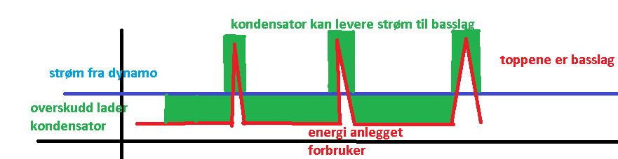

IntelAmdAti Skrevet 19. mars 2015 Skrevet 19. mars 2015 (endret) Kondensatoren gjør at du kan drive et større anlegg uten å oppgradere dynamoen. Og hvor skal kondensatoren få strømmen fra? Løse luften? Det er mange som misforstår totalt og tror kondensator er som et batteri. En kondensator kan kun lagre en bitteliten mengde energi. Mye mindre enn mange tror. Kondensatoren er som et batteri, det lagrer mindre energi men lades opp og ned mye fortere. Strømmen kommer selvfølgelig fra dynamoen, all strømmen i bilen og i batteriet kommer fra den.. Strømtrekket til anlegget er ikke jevnt, det krever mest strøm når bassen slår. Det er dette som gjør at kondensatoren er så nyttig. Se tegning så skjønner du. Uten kondensator vil dynamoen produsere vekselvis for mye strøm og for lite strøm, stort sett for mye. Kondensatoren fungerer som en buffer som kan fylles opp over tid og som kan tømmes øyeblikkelig. Altså dynamoen produserer samme mengde energi som før, men den får mer tid på seg til å samle opp nok energi til basslaget. Det er en grunn til at kondensatorer er brukt i nesten alt av elektronikk Skal du ha en subwoofer på 50watt så trenger du ikke en kondensator, og skal du ha en subwoofer på 10,000 watt så vil ikke dynamoen klare å fylle opp kondensatoren fort nok uansett. Mange oppsett er en plass i mellom og det er veldig mange oppsett som absolutt bør ta i bruk kondensator. Endret 19. mars 2015 av Pycnopodia
sedsberg Skrevet 19. mars 2015 Skrevet 19. mars 2015 Denne forklarer det fint: http://fatfist.hubpages.com/hub/Car-Audio-CAPACITORS-Why-They-DONT-Work 1
IntelAmdAti Skrevet 19. mars 2015 Skrevet 19. mars 2015 (endret) Denne forklarer det fint: http://fatfist.hubpages.com/hub/Car-Audio-CAPACITORS-Why-They-DONT-Work Du tror han har noen som helst kompetanse på elektriske komponenter? Anbefaler å ikke tro alt du leser på internett.. Det han har rett i er at det er en bedre løsning å kjøpe og installere en ny dynamo med høyere output, feks. noe rundt 200ampere. Men det blir som å si at du ikke må kjøpe BMW eller trimme motoren fordi Lamborghini går fortere uansett Endret 19. mars 2015 av Pycnopodia 1
