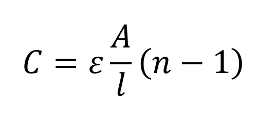

Hei, skal gjøre litt utregning på en kondensator og har fått følgende info:
- En kondensator har en kapasitans på 2 µF.
- Kondensatoren har et plateareal på 2 m2.
- Materialet mellom platene er polyethylen. (Relativ dielektrisitetskonstant = 2,3)
Jeg skal regne ut avstanden mellom platene
brukte følgende formel som utgangspunkt

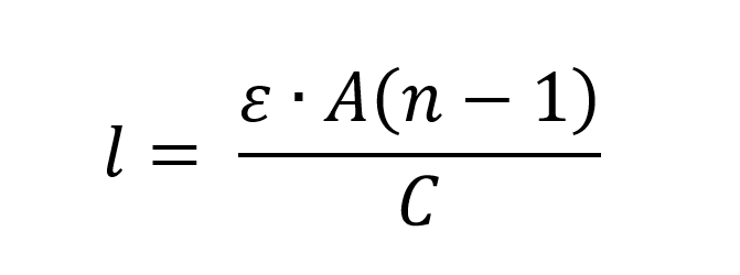

snudde den mtp l

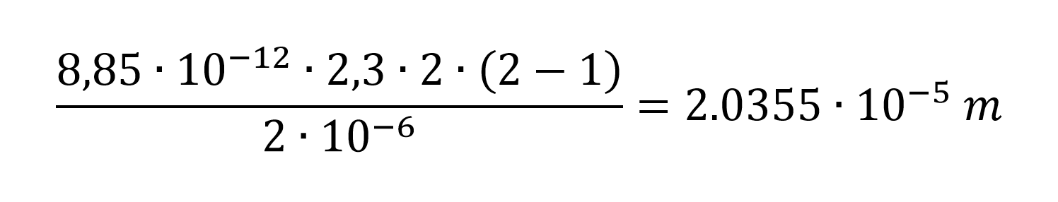

og la inn verdier
noen som kan bekrefte utregningen for meg? om jeg i det hele tatt har tenkt riktig..
