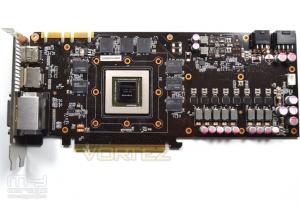

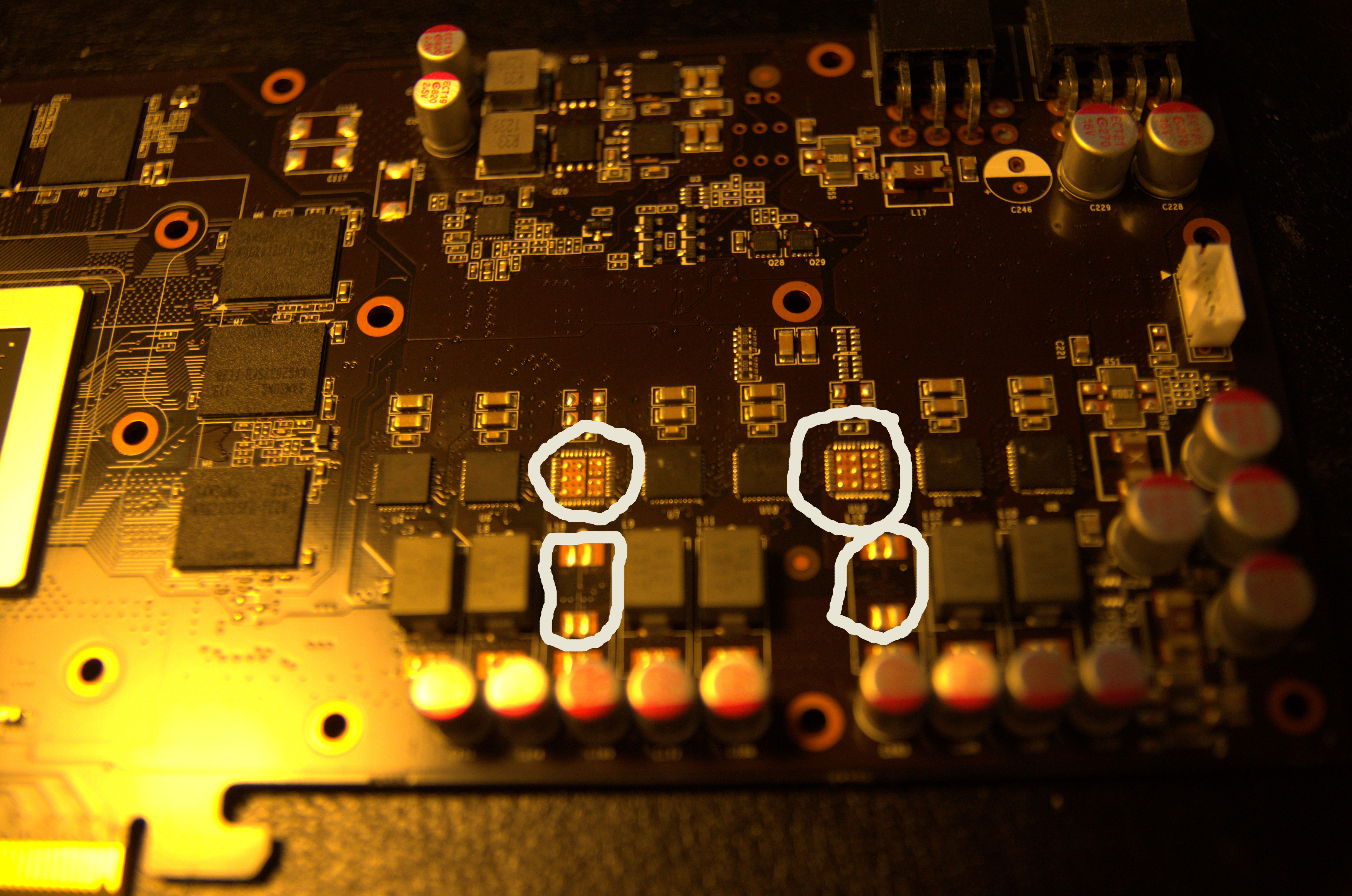

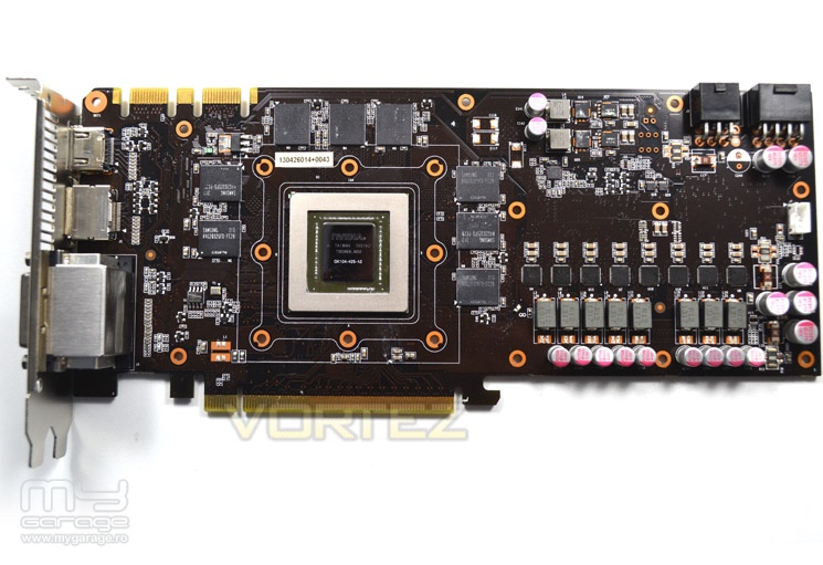

Så i dag (01.03.2015) tenkte jeg at jeg skulle fikse kortet for godt, så jeg åpnet kortet og merket med en gang at det var noe galt med det. Det er flere ting som ser ut som mangler. (Jeg legger til bilde)
Hva bør jeg gjøre?
Håper du ikke har dratt av noen garanti-klistremerker. Sett kortet sammen igjen, og søk RMA på komplett.no.
Og de komponentene du mener mangler har sannsynligvis aldri vært der i utgangspunktet. Alle kort er ikke helt like, selv om de er av samme modell.
