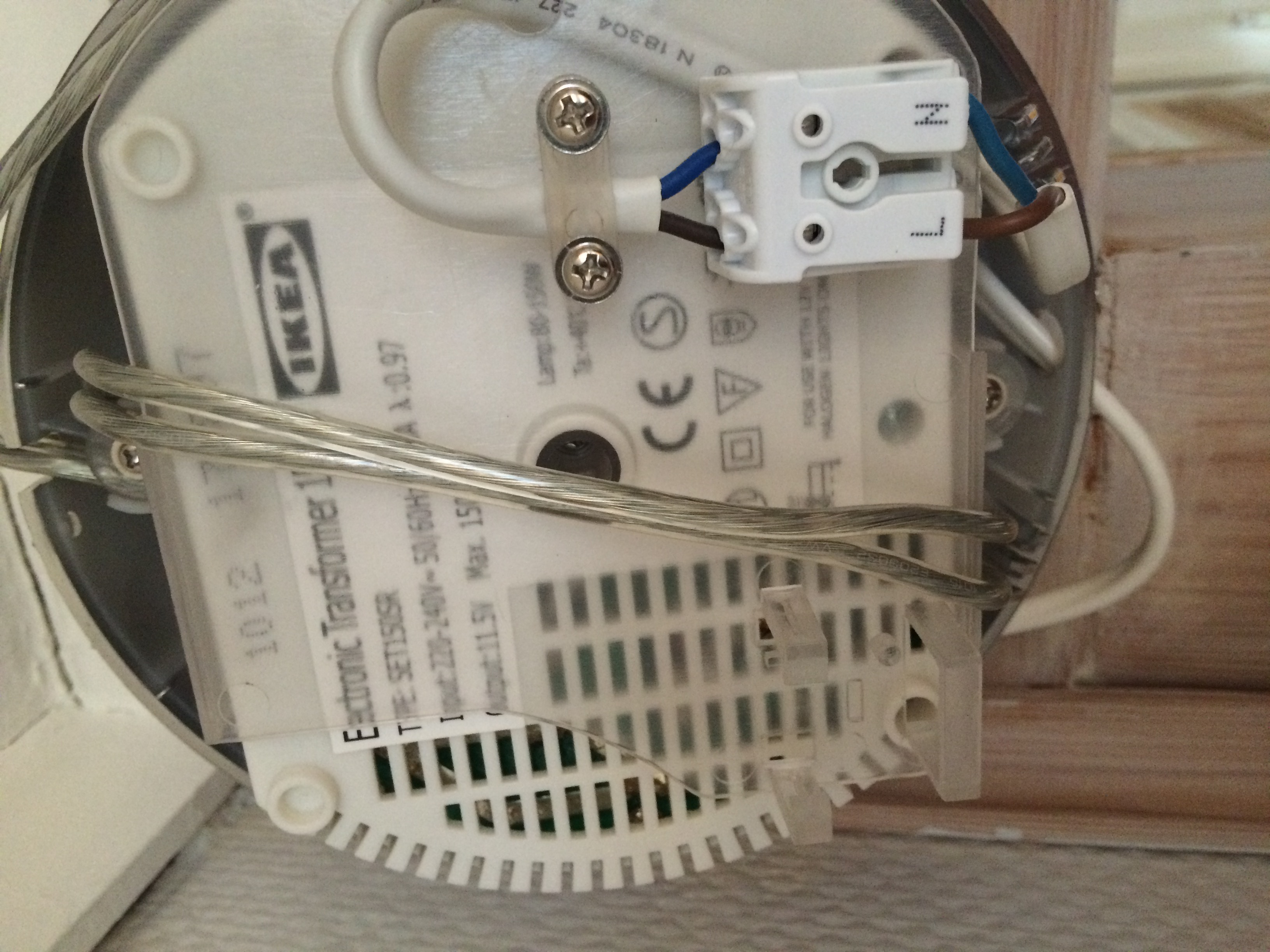

Christrr Skrevet 28. februar 2015 Rapporter Del Skrevet 28. februar 2015 (endret) Hei, Har et wiresystem med dimming og 5 halogenspotter fra IKEA som henger igjen etter forrige eier av huset. Over hver av spottene var det blitt misfarging i taket så jeg har nå lyst å skifte disse med LED-pærer i stedet for halogen for å unngå at det blir misfarget igjen nå som vi har malt taket. Tok ut halogenpærene og satt inn en dimbar LED-pære, men etter en stund så begynner den å flimre litt i raskt tempo, og hvis jeg skrur dimmeren til maks, så går pæra først av, før den skrur seg på og begynner å flimre litt - nok til at det merkes, men jeg vil likevel kalle det flimring i stedet for blinking. Her er bilde av trafoen Det jeg lurer på er om denne må byttes, eller om jeg bare ikke har nok belastning på kretsen, og dette gjør at pæra blinker? Kjøpte bare 1 pære for å teste i første omgang, men den kostet 200 så vil ikke kjøpe de 4 siste 'for å teste' uten å være sikker Skimter på bildet at det står "Lamp: 80-150W", betyr det at jeg vil oppleve slik flimring helt til jeg belaster kretsen med minimum 80 W? Ettersom pæra jeg brukte er på 10 W så vil jeg ikke komme så høyt selv om jeg setter inn 4 pærer til. Alternativt, er det lett å skifte denne trafoen selv, eller må jeg ha inn en elektriker? Edit: Ved nærmere inspeksjon ser jeg står "For use with 12V halogen lights only", så da antar jeg denne må byttes. Da gjelder det siste spørsmålet mitt fortsatt, samt hvor kan få tak i en ny beregnet på LED? Christrr Endret 28. februar 2015 av Christrr Lenke til kommentar
Evil-Duck Skrevet 28. februar 2015 Rapporter Del Skrevet 28. februar 2015 (endret) Du har jo selv kommet frem til selv at trafoen ikke kan brukest så ja. Rundt spørsmålet ditt "Alternativt, er det lett å skifte denne trafoen selv, eller må jeg ha inn en elektriker?" Hvorvidt om det er enkelt eller ikke skal en jo ikke si så mye om men sålenge du selv ikke er sertifisert gruppe L elektriker har du ikke lov å røre 230Volt elektrisk installasjon. Om du her da gjør noe som er galt som fører til en brann så vil du stå ansvarlig for det å kan sitte igjen med å måtte betale alle skader selv. Om det utenkelige skjer og noen dør i den hypotetiske brannen kan du bli dømt for uaktsomt drap. Så mitt tips er uansett å ringe ditt nærmeste elektrofirma forklare problemet så ordner de resten, hvorvidt om dette innebærer at du bør bytte hele lampen eller om de kan bytte trafoen vet jeg desverre ikke da jeg selv er elektriker på skips installasjon å har lite ærfaring når det kommer til landinstallasjon, samt jeg ikke vet hvordan den trafoens dimensjoner er og hvilken plass som blir igjen oppi der etter den er fjernet. Endret 28. februar 2015 av Evil-Duck Lenke til kommentar
Christrr Skrevet 28. februar 2015 Forfatter Rapporter Del Skrevet 28. februar 2015 (endret) Da var det som jeg fryktet. Takk for svaret får prøve å finne litt andre ting som elektrikeren kan ta her i huset i samme slengen så ikke kjøregodtgjørelsen utgjør den største posten på fakturaen. Du vet ikke forresten om det finnes noen halogenpærer som utvikler mindre varme? Er det kun watten som avgjør dette , eller finnes det noen med mindre varmeutvikling? Det er altså ikke lyset i seg selv som er problemet mitt med denne lampen, men misfargingen i taket som jeg ikke kan skjønne skal ha kommet av noe annet enn varmen fra lampene. For alt jeg vet kan det jo hende at tidl. eier hadde snudd spottene oppover, selv om det ikke er så veldig sannsynlig Edit igjen: gu5,3 sokkel hvis det skulle være av betydning Endret 28. februar 2015 av Christrr Lenke til kommentar
