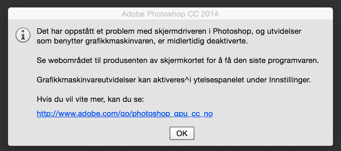

Kenneth Solfjeld Skrevet 26. februar 2015 Forfatter Skrevet 26. februar 2015 (endret) Restartet PS, fikk denne meldingen: Regner med det er Photoshop som er synderen. Endret 26. februar 2015 av Kenneth Solfjeld

SeaLion Skrevet 1. mars 2015 Skrevet 1. mars 2015 alt+cmd+esc får opp tvangsavslutningsvinduet. Men jeg ville nok lattt være å kjøre Photoshop CC 2014 inntil det finnes en nyere oppdatering av programmet. Sjekk gjerne det oppgitte nettstedet også, men Photoshop bør fungere problemfritt på en såpass ny maskin. Prøv gjerne følgende OS-vedlikeholdsprosedyrer også (jeg har gode erfaringer at de ofte løser rare feil): Reparér diskrettighetene:• Åpne Programmer -> Verktøy -> Diskverktøy• Velg start-volumet (f.eks Macintosh HD).• Velg fanen Førstehjelp.• Klikk på Reparere diskrettighetene.- Hvis dette ikke hjelper:Slett oppstartsminnet (det blir gjenopprettet etterpå):• Restart maskinen.• Hold nede tastene alt + cmd(eple) + p + r ved oppstart.• Fortsett å holde nede tastene til du har hørt oppstartslyden et par ganger ekstra.• Slipp tastene og la maskinen starte som normalt.
