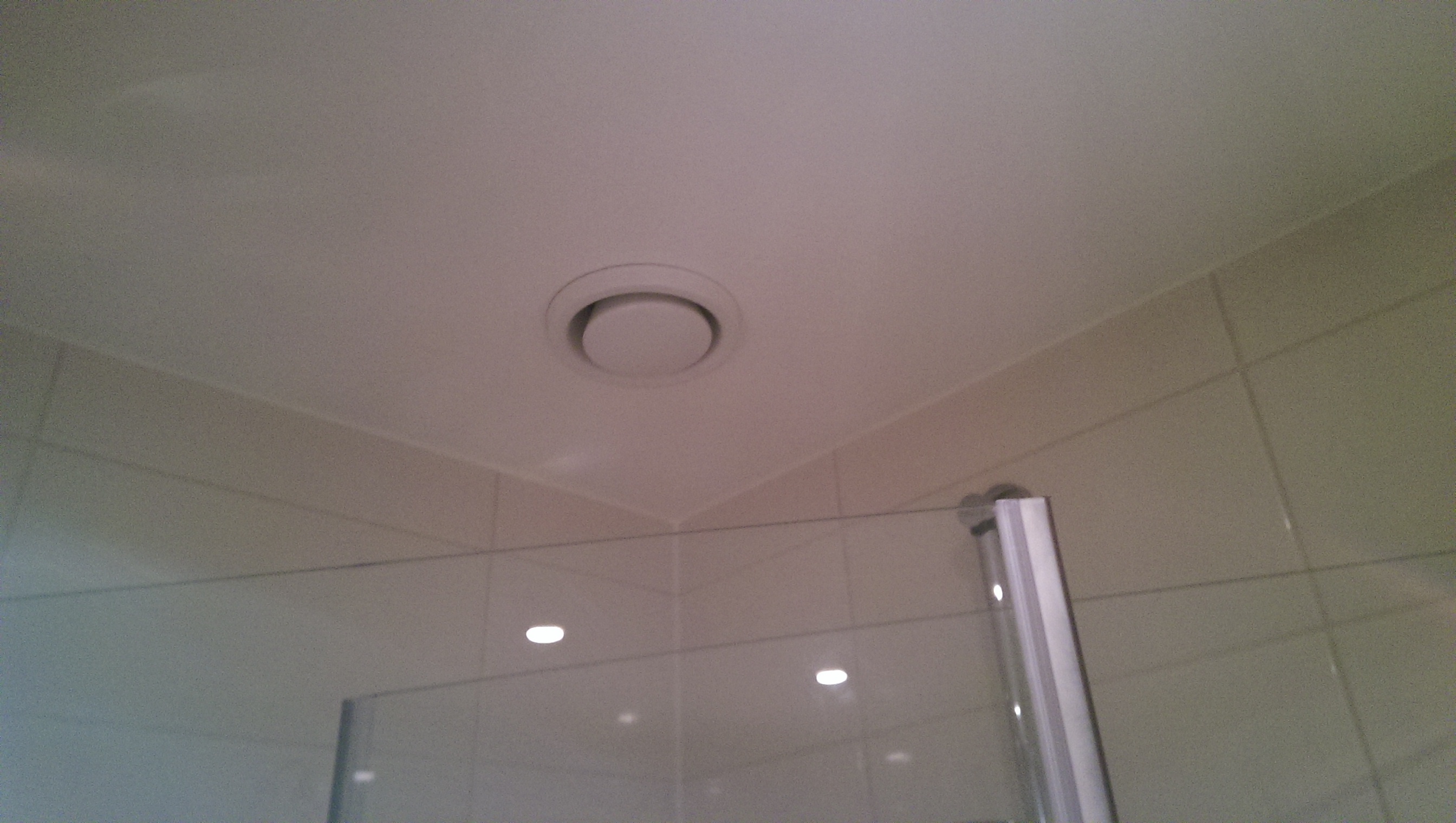

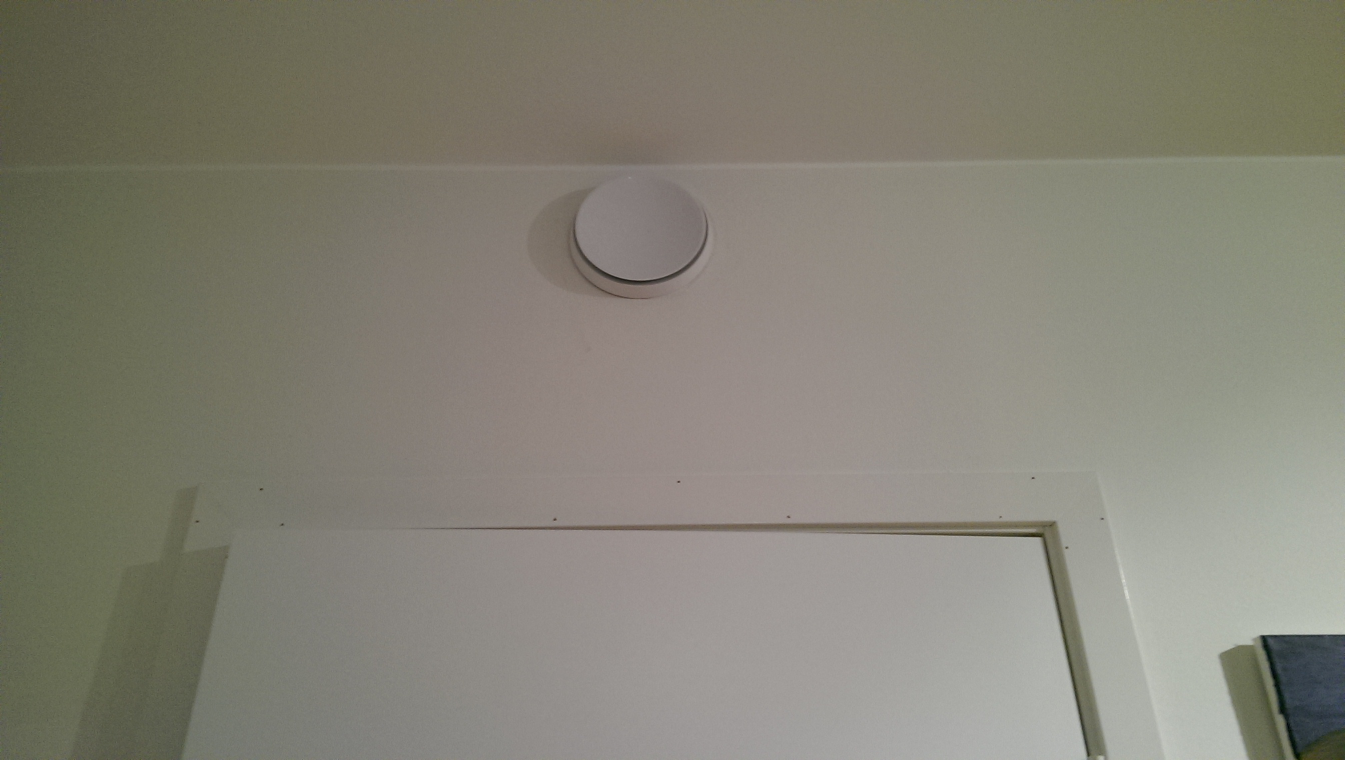

Filterkasetter byttes selvsagt 1-2 ganger i året. Utover dette, er det noen spesielle ting dere gjør? Hvor ofte og hvordan rengjør dere ventilene (avbildet nedenfor)?
Jeg spurte Flexit om dette selv, men fikk aldri noe tydelig svar. Utbyggeren som har solgt leiligeten, anbefalte å skru av ventilene og skifte ut skumringene som ligger bak, men disse selges ikke separat.
Ventilen på badet (avbildet nedenfor) sitter svært godt fast, og den er umulig å rikke løs, for meg i hvert fall.

Ventilen på det første bildet ditt er bare å dra rett av, baderomsventilen vet jeg ikke, har ikke prøvd heller.

Ventiler sitter fast med mothaker. Prøv å roter samtidig som du skrur ut. Mothakene brekker lett, så det er lurt å ha noen ekstra ventiler i reserve.
Det er ikke vanlig å rengjøre ventilene.
Kanskje ikke, men da jeg først åpnet de forleden, var skumringene bak ganske skitne (etter 3 år). Renset de i litt vann, men en del dritt ligger igjen, ser for meg at de ikke blir bedre etter hvert.
