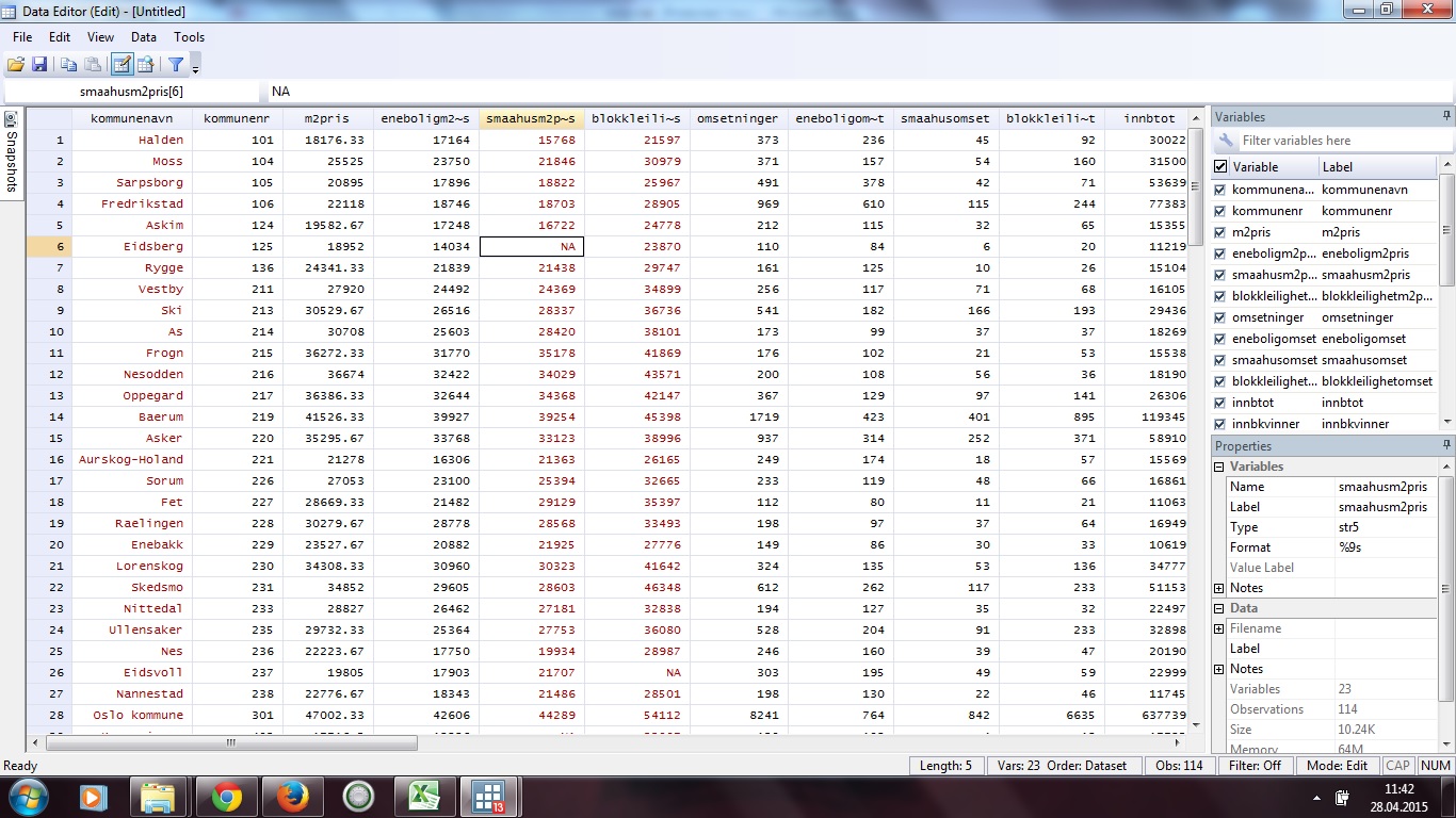

Når jeg legger inn dataen i Stata blir alle tallene i kolonnene "smaahusm2pris" og "blokkleilighetm2pris" røde, betyr ikke dette at det er noe galt? hvis om, hvordan fikser man dette?
Jeg regner med du har komma som tusenskiller? Det skal være punktum istedenfor, så hvis du retter på det skal det bli ok :)
Sånn ser det ut etter jeg har kopiert rett fra excel fra itslearning. Skal ikke være no komma i disse kolonnene? :p
