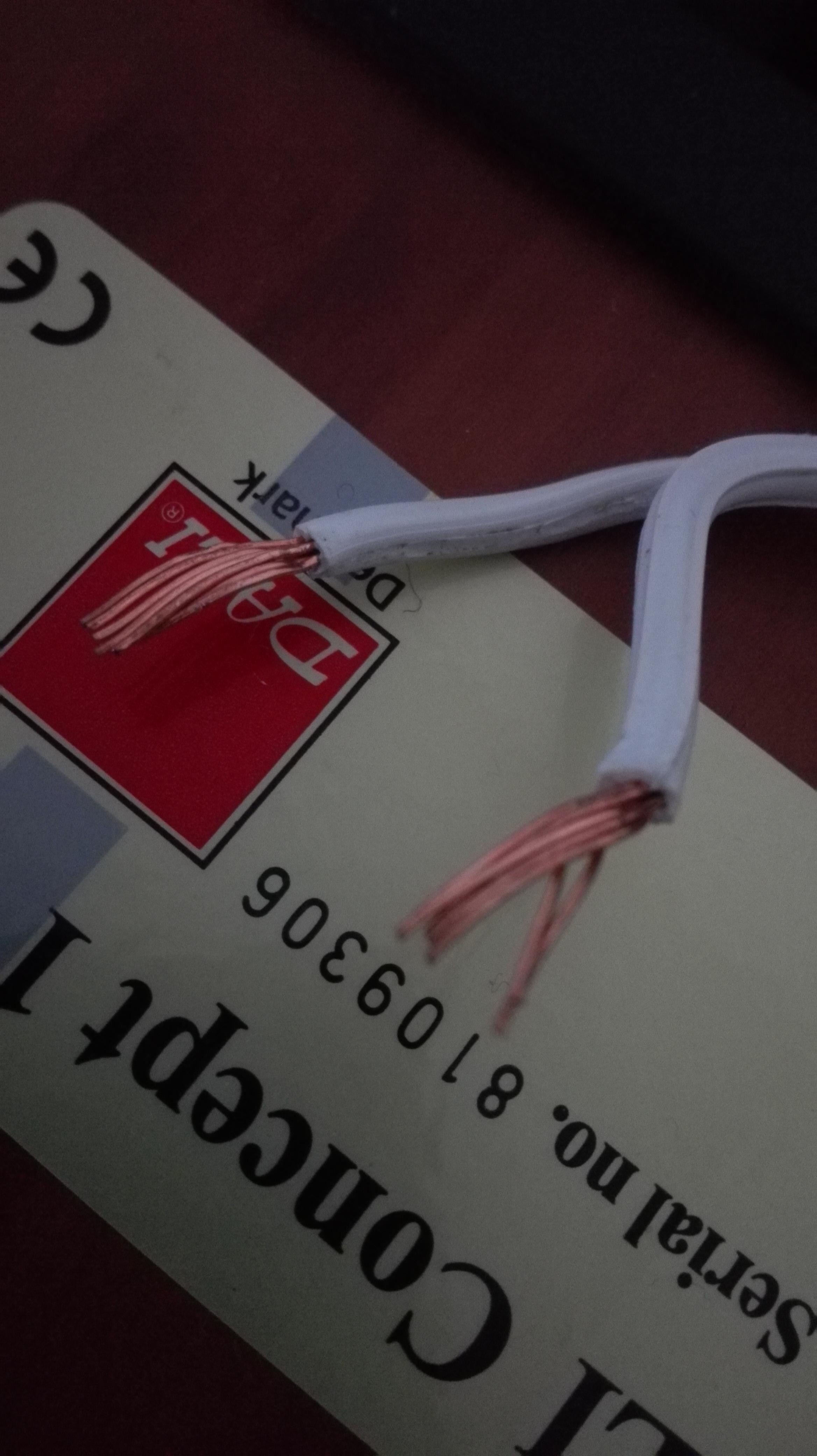

Er disse kablene gode nok? Eller bør jeg gå til innkjøp i annen type kabler?
Under 5 meter. Dali 909, concept 1 og dali center på onkyo tx sr607.
Ser helt greit ut det der. Jeg ville nok klippet av kobberet, avisolert på nytt og vridd lamellene pent. Da får du brukt hele kabelen i stedet for at du begrenser kontaktpunktet. Gjør det gjerne i begge endene for best resultat.
Hvis du følger det vidor nevner, så avmantle mer før du kapper. Hvis du avmantler like mye ekstra som du har gjort nå, så bøy det du har avmantlet nå 90 grader og vri den nye avmantlingen til de er tvunnet fint og og hardt, så kapp av det som er bøyd.
Men personlig så hadde jeg lagt penger i en mangetrådet 2,5mm kabel. Det ser ut som 0,75 eller 1,5mm kabel, og det kan være litt smått for lengden du oppgir. Tynnere kabler har mer motstand, som både kan svekker signalet, og i verste fall endre det.
Det kan gå mange ampere i høyttaler kabler, og på lenger lengder så blir de tynneste kabelene for dårlig etter min mening.
Kabelen du har er en såkalt flertrådet lampettledning ser det ut til. En kabel hvor det er mange tråder er mer fleksibel å jobbe med (flertråd er opptil 7 kordeler, mange trådet er gjerne 15 og fler)
Du kan jo blindteste med en kabel med større kvadrat, men tviler egentlig på det vil ha særlig praktisk effekt.
Har du et multimeter kan du jo måle motstandsforskjell.
