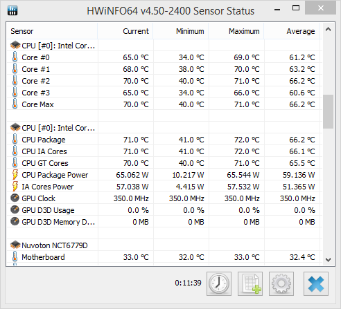

jonny Skrevet 20. februar 2015 Skrevet 20. februar 2015 Jeg har samme kjøler og CPU (også klokket til 4.2 GHz, spenningen er satt til 1.2V), temperaturene blir som bildet under viser etter 10 min. med Prime95 torturtest (max heat). Jeg har stilt ned spenningen til pumpa litt fordi jeg synes den bråkte for mye på 12V. Viftehastigheten er ca 1550 rpm etter 10 min. med Prime95 (vanligvis ca 800 ved idle). Temperaturen i rommet er nesten 25(!) grader. Jeg har kun brukt fingrene ved festing av kjøleren, ikke skrutrekker, og jeg brukte kjølepastaen som fulgte med (en liten klump midt på varmesprederen til CPUen). Har du koblet pumpa (3-pin) til fast 12V? Hvis ikke vil kjøleytelsen bli redusert...
