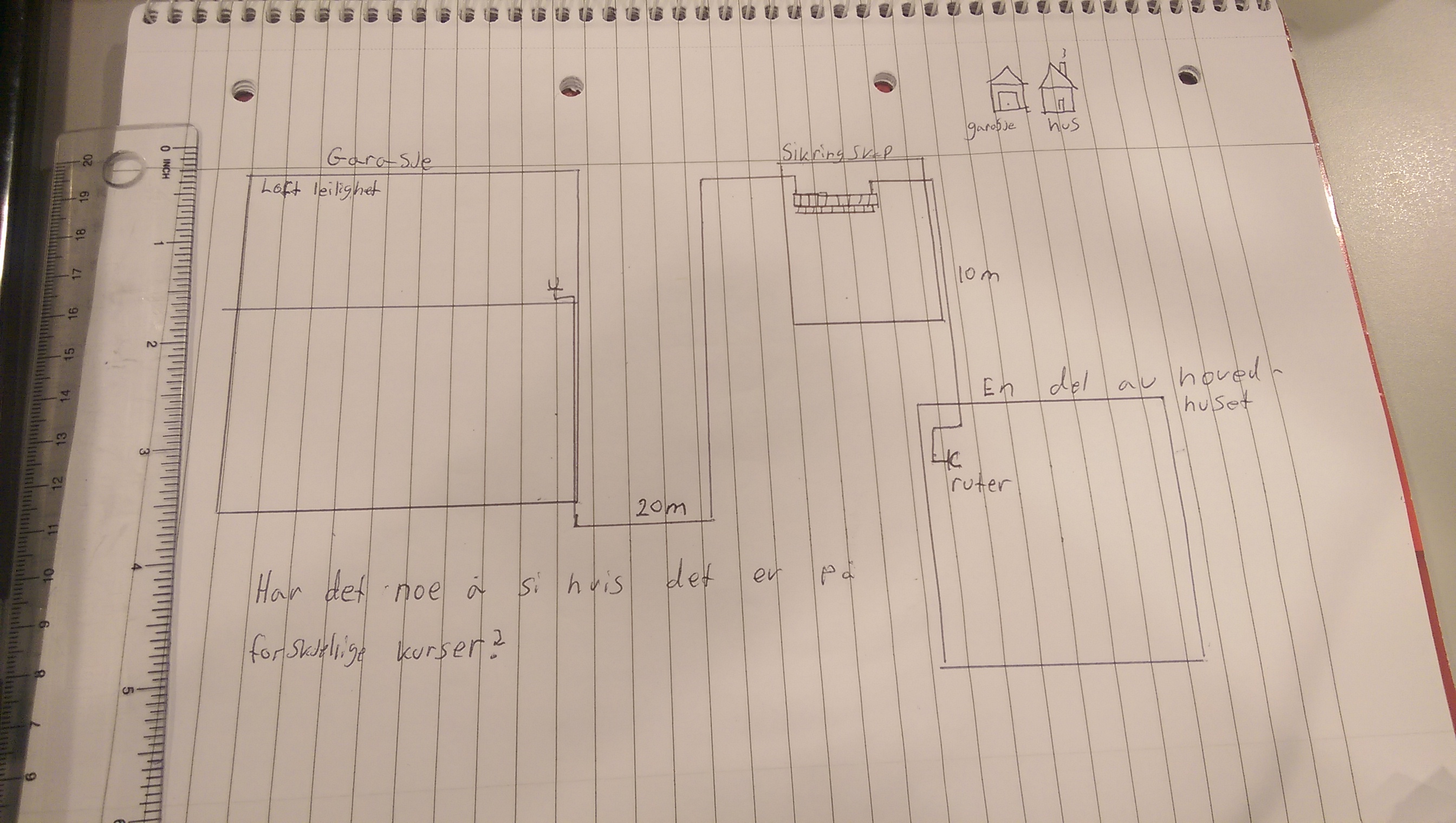

Prinsipp skisse. Men selv om det er forskjellige kurser så har det fortsatt en fysisk sammenheng? Eller er det en signal blokkering i sikkringene ?

Strømnettverk har cat5 på begge enhetene, slik at du kan legge kabel fra ruteren og over til andre enden av huset (ved garasjen). Dermed får du begge strømadapterne på samme kurs.
Om jeg hadde mulighet ville jeg strukket en kabel fra ruteren til et trådløst aksesspunkt nær veggen mot garasjen.
