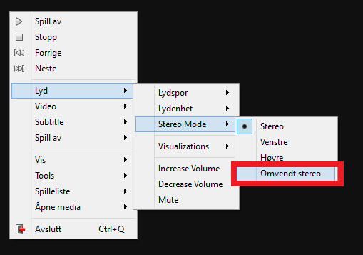

Thor. Skrevet 12. februar 2015 Skrevet 12. februar 2015 Er det kun film du bruker høyttalerne til så kan for eksempel VLC bytte lydkanalene for deg slik: Ellers kan det hende du kan gjøre det samme i lyddriverne dine på pc en.
Bjonness406 Skrevet 12. februar 2015 Forfatter Skrevet 12. februar 2015 Er det kun film du bruker høyttalerne til så kan for eksempel VLC bytte lydkanalene for deg slik: Screenshot 2015-02-12 16.28.24.png Ellers kan det hende du kan gjøre det samme i lyddriverne dine på pc en. Bruker høyttalerne til spill og netlfix også, så det går nok ikke Har ikke noe eget lydkort, bruker det som er innebygd i hovedkortet. Det er Realtek HD-lydbehandlig av programvare som følgte med.
