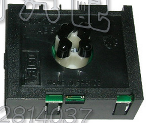

Du kan få tak i IR sensor/mottaker, hvis du evt. har tid/interesse å følge original-del sporet. Så bare for å fullføre den siden av saken, legger jeg til ekstra info.
Først, for illustrasjons skyld, her er en slik IR unit men for Citroen BX (avbildet er den siden som da vender nedover, inne i det sorte dekslet i takpanel)
http://www.ebay.com/itm/Citroen-BX-Plip-Sender-Empfanger-Neiman-96113026-original-NOS-/271763461652?pt=Automobilia_DE&hash=item3f465d5614
I Kina (som produserer Citroen biler på lisens for eget marked) het ZX modellen "Citroen Fukang" og de omsetter derfor mye deler.
IR sensor Fukang/zx
http://www.aliexpress.com/item/Dongfeng-Citroen-Fukang-imported-high-frequency-remote-control-transmitter-receiver-Dragon-4S-Accessories/32265517202.html
(samme, men i innpakningen)
http://www.aliexpress.com/item/Dongfeng-Citroen-Fukang-988-dedicated-remote-control-car/32276678189.html
De koster noen kroner, og alltid en viss risiko med hensyn til kompabilitet, så det blir en avveining hva man bør gjøre.
Det kan isåfall jo være lurt å demontere den nåværende for å sett litt nærmere på type, utseende, etc.
For å komme til, lirker du ut kupelys holderen. Bak der er det da to skruer som holder tak-konsollet.
(noen har også en bryter i midten, som er til el.soltak)
