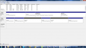

hellblazer91 Skrevet 7. februar 2015 Forfatter Skrevet 7. februar 2015 (endret) Sånn ser det ut. Mener det bare er vanlig harddisk? Endret 7. februar 2015 av hellblazer91
eller Skrevet 7. februar 2015 Skrevet 7. februar 2015 Du må slette de fire på 300MB, 600MB, 450MB og 20GB og før du kan opprette en partisjon som dekker hele harddisken. 1

wyswyg Skrevet 7. februar 2015 Skrevet 7. februar 2015 Partisjon.png Sånn ser det ut. Mener det bare er vanlig harddisk? det er jo flere partisjoner på den hd, du kan slette alle så blir hele tilgjengelig, men jeg trodde du kunne opprette en og utvide med det som er tilgjengelig. men de andre små partisjonene på den linjen til hd, er vel kanskje ikke noe å spare på?

hellblazer91 Skrevet 7. februar 2015 Forfatter Skrevet 7. februar 2015 Partisjon.png Sånn ser det ut. Mener det bare er vanlig harddisk? det er jo flere partisjoner på den hd, du kan slette alle så blir hele tilgjengelig, men jeg trodde du kunne opprette en og utvide med det som er tilgjengelig. men de andre små partisjonene på den linjen til hd, er vel kanskje ikke noe å spare på? Nei de er ikke noe å spare på. Jeg prøvde å gjøre det, men det kom ikke noen slett-alternativer opp når jeg høyreklikket på de.
