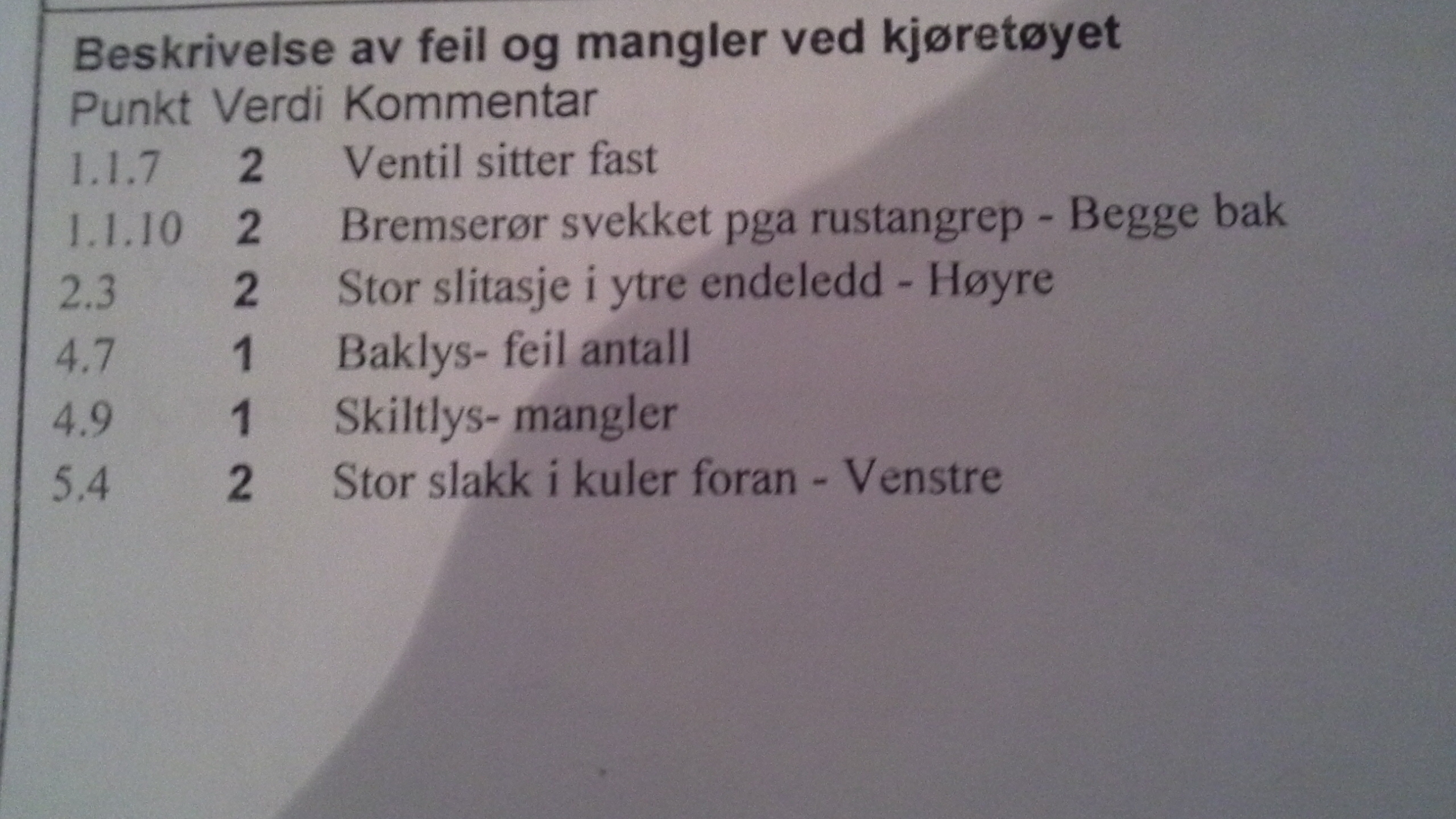

Hei! Har kjøpt meg bil jeg skal fikse opp. Det er anmerkninger på EU og lurer på om jeg har fått med riktige deler? Bilen er en Citroën ZX 1,8L 110hk Bensin.
Endeledd:
http://mekonomen.no/bil/reservedeler/styresystem/styreledd/endeledd-veh-ytre-ps268a08-60410no
Bremserør
http://mekonomen.no/bil/reservedeler/bremsesystem/bremserr/bremserr-ve-bak-ps238a04-AEB0970no
http://mekonomen.no/bil/reservedeler/bremsesystem/bremserr/bremserr-h-bak-ps239a04-AEB0510no
Stor slakk i kuler foran:
http://mekonomen.no/bil/reservedeler/forstilling/stabilisatorstag/stabilisatorstag-veh-ps518a08-60686no
Vil dette passe? :)

Hvis de maener kuler er lik stabilisatorestag, er de riktig deler. Ta en sjekk om prisen på Lemförder endeledd og stabilisatorstag hos Torshov. Ofter billigere enn Mekonomen.

Punkt 5.4 er markert med stabilisator. Så da regner jeg med det?
Nå har jeg med vilje valgt dyreste deler, da dette er originaldeler.
Noen som kan bekrefte at det er stabilisatorstag det er snakk om? Punkt "Stor slakk i kuler foran - Ventre", på punkt 5.4 står det Stabilisator. Har jeg helt sikkert funnet riktig del? Eller er jeg helt på bærtur?
