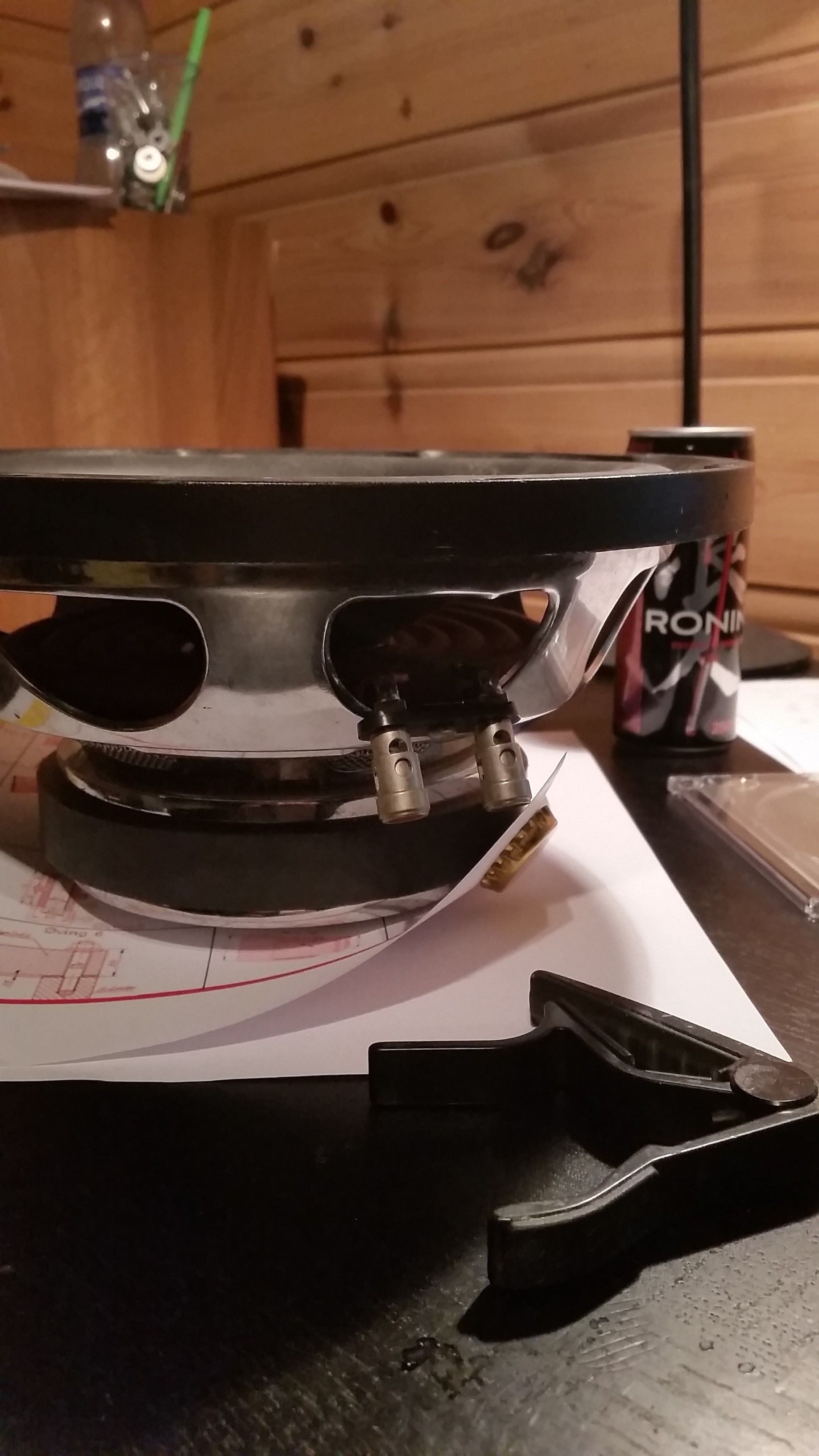

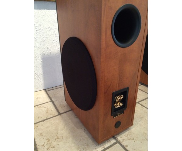

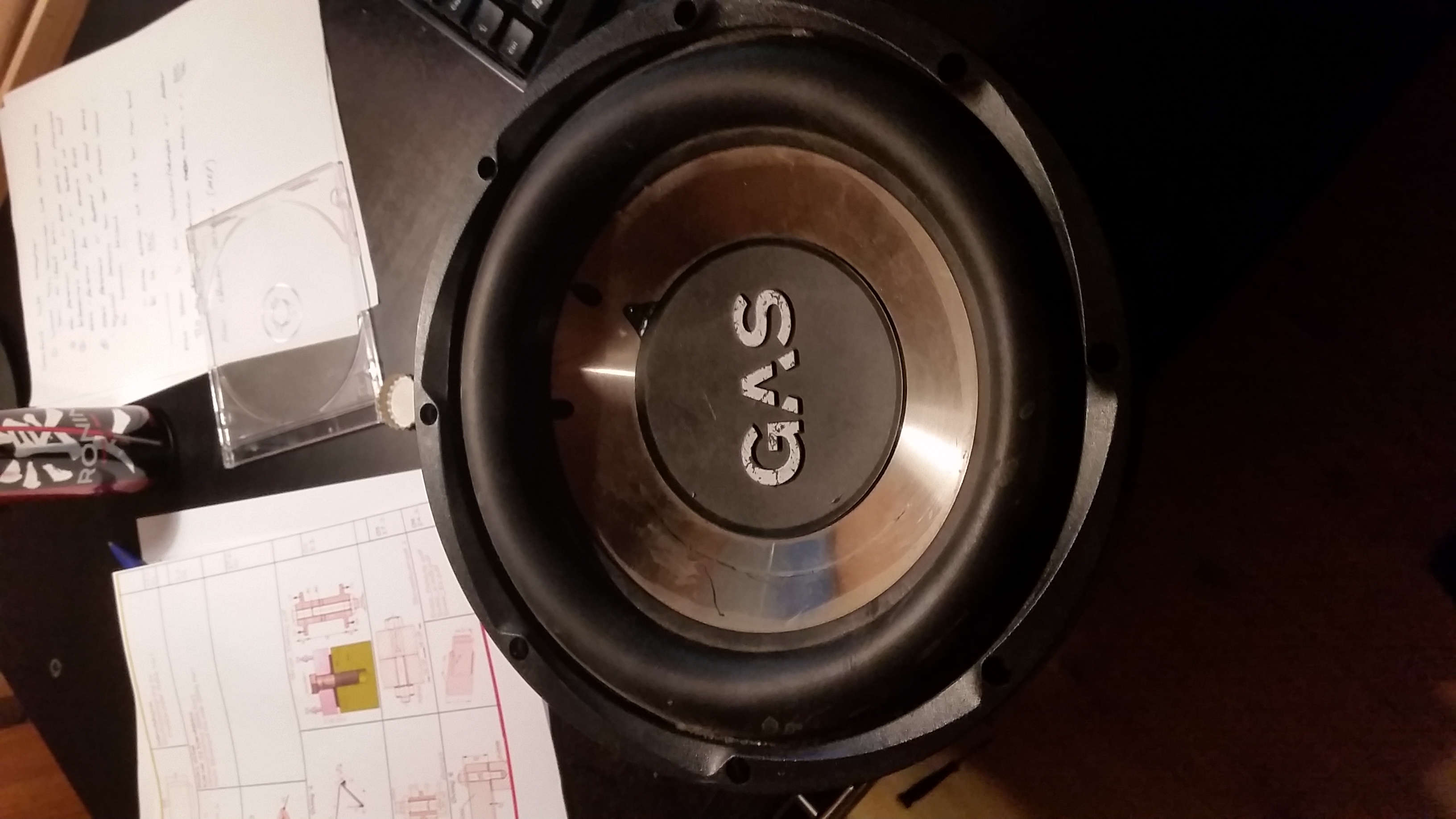

TomTucker Skrevet 27. januar 2015 Skrevet 27. januar 2015 (endret) Helt amatør her nå, har ikke rørt høytalere på 5-6år, å dritten har bare stått å spilt. Har QLN Artcher 8, tenkte å legge inn 1 passiv sub på siden som på QLN 612. ( de er like store, kassene, volum messig) Spørsmålet er at jeg har 2 elementer, GAS 10" (jeg vet, dårlige, men man tager det man har) Hvordan skal jeg koble til disse til forsterkeren? Jeg har koblet QLN frontene til front bak på forsterkeren. Forsterkeren er Onkyo TX-SR576. Frontsettet er QLN Artcher 8 Passiv subwoofer (tror ihvertfall det. De er umerket) er GAS 10". Edit: Høytalerne ligger bare her. Tenkte bare å få litt ekstra gratis juice i den gamle haugen. Endret 27. januar 2015 av TomTucker

TomTucker Skrevet 28. januar 2015 Forfatter Skrevet 28. januar 2015 (endret) Har du passende kasse til subbene? Du må så lage et relativt komplisert delefilter så total impedans aldri faller under 6 ohm. Front og sub blir da koblet i sammen. Alternativt kan du skaffe en forsterker til (sub-forsterker) og koble den til sub out på forsterkeren. Ja. 111 x 22 x 43 mm, så rundt en 105 liter. Jeg kan zip om dette. Dessuten er subbene totalt umerket. Står bare GAS på de, uten noe serie nummer eller what not noe sted. Antall ohm er heller ikke nevnt. Hvor mye koster et slikt dele-filter du har nevnt? Jeg har de høytalerne på bildet, men uten passiv-subbene på siden. Tenkte jeg skulle skjære hull på siden, så jeg får identisk som på bildet. Skal jeg ha forsterkere da, så må jeg ha 2 stk. Det er jo 2000kr. Det er type 1500 for dyrt. GAS subwoofer 10" nominal 150W MAX 500W 4Ohm Endret 28. januar 2015 av TomTucker

Flippo Skrevet 29. januar 2015 Skrevet 29. januar 2015 QLN Artec 8 har allerede 2*8" bass elementer i hver høytaler såvidt jeg kan se fra google. Ikke helt sikker på hva du forventer å få ekstra ved å herpe dem og sette inn en ukjent 10" i sida? Ikke at jeg tror du finner plass til den heller med tanke på at de eksisterende elementene også tar opp en del plass inni der. Vil og tro delefilteret i dem er komplisert nok for å håndtere de 4 elementene dem allerede har om det ikke skal modifiseres til å funke med et element som det ikke finnes data til :-) Om du absolut vil bruke de to 10 tommerene så kan det kanskje være billigst å sette dem inn ei basskasse for bil (finn, bilradiospesialisten, ...), og bruke sub-out signalet fra receivern inn på en stereoforsterker for å drive dem. GAS 10" på denne sida http://www.noortehnik.ee/subwoofrid-5/ser ut til å greie seg med 31 liter volum (hver) så kassa blir ikke så stor heller, selv om resultatet bare blir gjettearbeid. Bare husk å sjekke kostnaden mot billige aktive subber som f.eks. xtc 10" fra surround.no eller lignende før du bruker for mye penger og tid på prosjektet.
TomTucker Skrevet 29. januar 2015 Forfatter Skrevet 29. januar 2015 QLN Artec 8 har allerede 2*8" bass elementer i hver høytaler såvidt jeg kan se fra google. Ikke helt sikker på hva du forventer å få ekstra ved å herpe dem og sette inn en ukjent 10" i sida? Ikke at jeg tror du finner plass til den heller med tanke på at de eksisterende elementene også tar opp en del plass inni der. Vil og tro delefilteret i dem er komplisert nok for å håndtere de 4 elementene dem allerede har om det ikke skal modifiseres til å funke med et element som det ikke finnes data til :-) Om du absolut vil bruke de to 10 tommerene så kan det kanskje være billigst å sette dem inn ei basskasse for bil (finn, bilradiospesialisten, ...), og bruke sub-out signalet fra receivern inn på en stereoforsterker for å drive dem. GAS 10" på denne sida http://www.noortehnik.ee/subwoofrid-5/ser ut til å greie seg med 31 liter volum (hver) så kassa blir ikke så stor heller, selv om resultatet bare blir gjettearbeid. Bare husk å sjekke kostnaden mot billige aktive subber som f.eks. xtc 10" fra surround.no eller lignende før du bruker for mye penger og tid på prosjektet. Ja, jeg ser jo at bakdelen kanskje blir større enn fordelen i tilfelle. Da lar jeg bare disse 2 elemente ligge inntil videre. Har funnet en aktiv sub med forsterker til ei billig penge istede. Fått god omtale på nett (ca 9,5 av 10) så burde funke til mitt bruk. Er ikke kresen verken på kvalitet eller super-trykk, bare noe mer enn det som jeg har pr dagsdato. Takk for svar. 1
