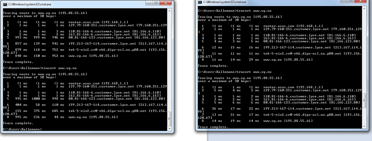

Kallemann91 Skrevet 26. januar 2015 Skrevet 26. januar 2015 Problemer med nettet, av og til så sliter jeg noe voldsomt med ms'en.Har trådløst internet, men signalstyrken er alltid på 100%.Prøvde å koble meg direkte på ruteren mens problemet oppstod og da var alt bra men ikke på det trådløset nettet. Noen som vet hva som er problemet da? Måling gjort ved normal internet og når ms'en er veldig dårlig

ChrisCo Skrevet 27. januar 2015 Skrevet 27. januar 2015 (endret) Hvis du faktisk ser på trace'n din, så ser du at problemet ikke ligger hos deg, men i kjernenettet til Lyse, nærmere bestemt det 5. hoppet fra deg..Så du får ikke gjort noe annet enn å ringe og klage/sende mail, og i bestefall legge ved trace'n din... Endret 27. januar 2015 av ChrisCo
Kallemann91 Skrevet 27. januar 2015 Forfatter Skrevet 27. januar 2015 Hvis du faktisk ser på trace'n din, så ser du at problemet ikke ligger hos deg, men i kjernenettet til Lyse, nærmere bestemt det 5. hoppet fra deg.. Så du får ikke gjort noe annet enn å ringe og klage/sende mail, og i bestefall legge ved trace'n din... Gjorde det Fikk svar at det var den trådløse routeren som var problemet ikke hos dem. Viste dem bilde osv, men di stod fortsatt på sitt
ChrisCo Skrevet 27. januar 2015 Skrevet 27. januar 2015 Høyst tvilsomt! Da skulle pingen til routeren din ha vært høy, og ikke først på hopp 5... Men du kan jo prøve å kjøre en ping mot routeren samtidig som du pinger vg.no.. Og legg på en -t på slutten så går dem kontinuerlig til du stopper dem manuelt (CTRL+C) Høres ut som de prøver å ro seg unna her....!
Kallemann91 Skrevet 27. januar 2015 Forfatter Skrevet 27. januar 2015 Høyst tvilsomt! Da skulle pingen til routeren din ha vært høy, og ikke først på hopp 5... Men du kan jo prøve å kjøre en ping mot routeren samtidig som du pinger vg.no.. Og legg på en -t på slutten så går dem kontinuerlig til du stopper dem manuelt (CTRL+C) Høres ut som de prøver å ro seg unna her....! Er ikke helt inne på dette, men hvordan trer jeg fram da?

007CD Skrevet 29. januar 2015 Skrevet 29. januar 2015 Kjør ping kommandoen du fikk over, tracerouten din gir ingen god data om problemet ligger i routeren. En konstant strøm til og fra routeren din vil gi svar på om du har ett problem med det trådløse eller ei, får du en like vill variasjon i ping så er problemet i hjemmet ditt. Er den solid og lav selv når du opplever problemer så ligger problemet utenfor den trådløse biten, og da må vi gjenta kommandoen, men skifte ut IPen til routeren din, og legge inn dns navnet til ett av hoppene og se hvordan det oppfører seg over tid.

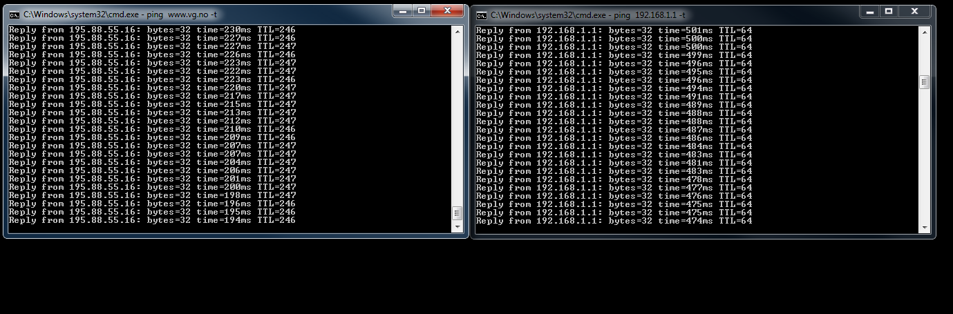

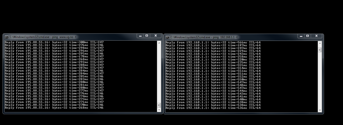

Kallemann91 Skrevet 29. januar 2015 Forfatter Skrevet 29. januar 2015 Ikke at jeg forstod så mye av dette, men dette kom etter jeg skrev: ping www.vg.no -tOg mens du kjorer den, i et nytt CMD-vinduping 192.168.1.1 -t
ChrisCo Skrevet 29. januar 2015 Skrevet 29. januar 2015 Hvorfor legger du ut 2 like bilder?? Men, pingen mot routeren din skal være på ca 1ms.. Du ligger mellom 400-500... Det er tydeligvis noe som ikke stemmer hos deg... Hva har du av utstyr og hvordan er alt koblet opp/sammen?
Kallemann91 Skrevet 29. januar 2015 Forfatter Skrevet 29. januar 2015 Hvorfor legger du ut 2 like bilder?? Men, pingen mot routeren din skal være på ca 1ms.. Du ligger mellom 400-500... Det er tydeligvis noe som ikke stemmer hos deg... Hva har du av utstyr og hvordan er alt koblet opp/sammen? https://www.komplett.no/asus-rt-ac66u-11ac-ac1750-router/757756er ruteren, den er koblet direkte i routeren jeg fikk hos altibox

Bieskjegg Skrevet 29. januar 2015 Skrevet 29. januar 2015 Å kjøre ping viser jo bare høy latency. Det hjelper ikke så mye med feilsøking. Kjør noen traceroutes, hvis det ser ut slik det gjorde forrige gang, ala fint til et par hopp inn i nettet så er problemene ikke lokalt med lengre ute, men får du 400ms på første/andre hop, så er det problemer lokalt. tl;dr, post traceroutes
