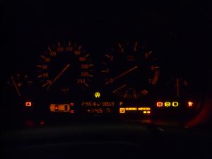

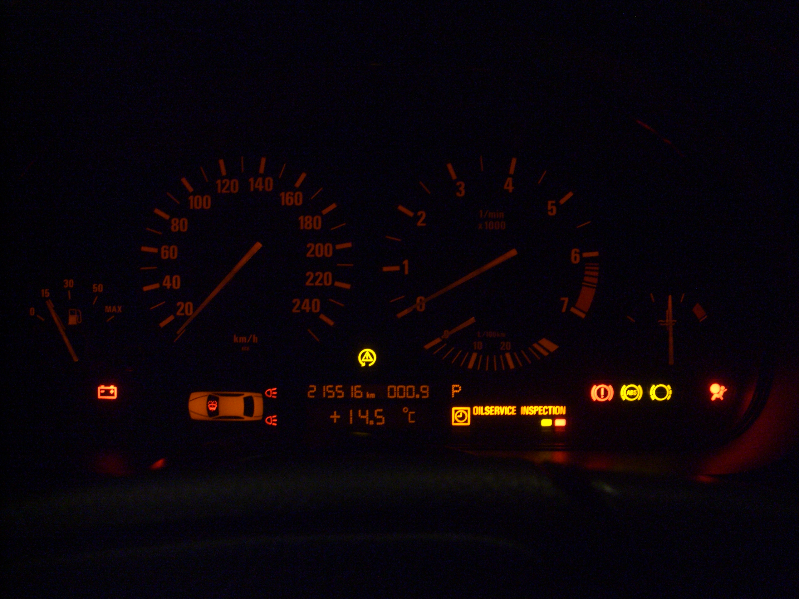

Har en Bmw E39 som går i "nødmodus".
Får den ikke opp i mer enn 30km/t. Abs lyset og to-tre andre varsellamper tennes samtidig(se bilde), da dette skjer.

Du har selvfølgelig peilet motorolje, siden den maser om service på det ?
-Selvfølgelig :thumbup: Er bare et service lys som ikke er slettet.
