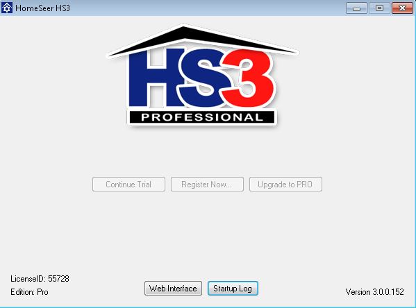

Etter oppdateringen så ser skjermbildet mitt slik ut
Men - hs har blitt mer stabilt. Før oppdateringen slett jeg med krasj - som ser ut til å være borte nå.
