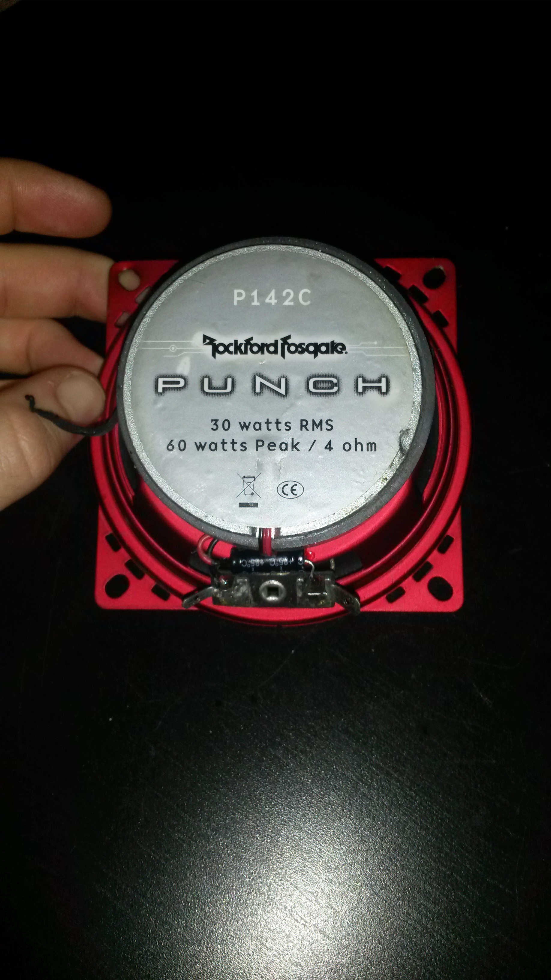

IcedInsanity Skrevet 19. januar 2015 Skrevet 19. januar 2015 (endret) Har disse fremme i bilen nå, og de passer som hånd i hanske. Monteringsdybden er rundt 43mm og det må de nye også være. Har sett på disse, er de noe bra (har lite peiling) og vil de passe? Ser dybden er grei, men diameter eg tenker på. Eller har dere tips til andre som er bedre? Og som vil passe såklart. Endret 19. januar 2015 av IcedInsanity

IcedInsanity Skrevet 19. januar 2015 Forfatter Skrevet 19. januar 2015 (endret) Sikkert sprengt eller noe slikt, den ene. Skikkelig sprakelyd når volumet blir litt høyt, men det forsvinner når eg trykker ned/holder fingeren på elementet (?) membranen (?) Endret 19. januar 2015 av IcedInsanity

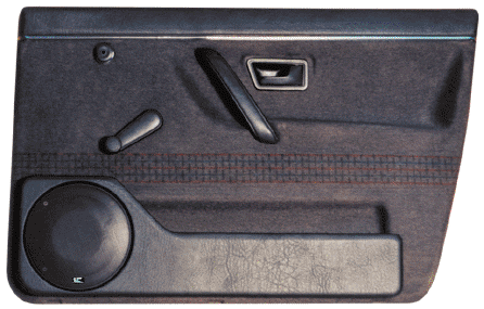

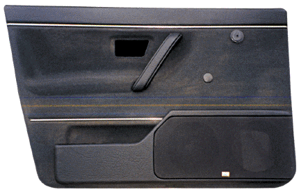

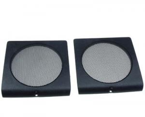

cossiemk1 Skrevet 24. januar 2015 Skrevet 24. januar 2015 (endret) Golf 2. Så har rom nede i dørene, der er det ett slikt panel som kan åpnes. 1 på hver side så går ann å feste noe greier der da.... Det gjør det sikkert, men det spørs hvor bra det blir hvis du "bare skal feste noe der"... 12mm mdf funker å bruke, og du bør ha så stor flate som mulig for å få en solid innfesting og avstiving. Men, det finnes ferdig løsninger også, og siden du har "lomme" som kan åpnes, så kan du bruke sånne som på bilde 1. Et annet alternativ på bilde 2 (enkel å lage selv?) og bilde 3. Alle kan bestilles hos transmedia, men det kan visst ta litt tid å få varene derfra hører jeg, men du kan jo evt prøve å kontakte dem Endret 24. januar 2015 av cossiemk1
