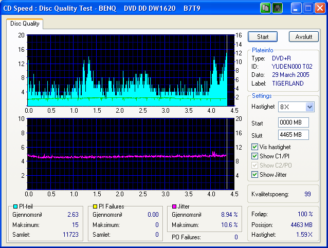

Har nå gått til innkjøp av DVD +R 8 X Tayio Yuden ( YUDEN000 T02) og har prøvd dette med både 4X hastighet og 8 X hastighet. Jeg har hørt at man ikke bør brenne filmer på raskere hastighet enn 2 - 2,4 X. Er dette riktig eller kan jeg brenne på 8X?

Den skanen er fantastisk, 0 PI failures? :wow::love::omg::eek::dribble: TY er de beste av de beste som finnes.
Jeg tror du kan brenne TY T02 på 16X med din BenQ uten noe problemer. Gå på cdfreaks og se på de media tester, de er mange brukere som har brent T02 @16X med utmerket kvalitet.
Endret av Thorz
Den scannen er gjort med en eldre versjon av cd-dvd speed som ikke viser PIF sammen med BenQ. Så det er nok ikke noen sensasjon...
