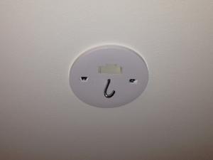

[Løst] Hva slags taklampe fester man her?
Se bilde.
Jeg har flere slike kroker i leiligheten. Trenger lampe til gang og bad. Noen som har forslag? Gjerne fra IKEA (det er så nært og lettvint).
De fleste typer passer.. Bare finne noe som passer til rommet..
De fleste typer taklamper passer IKKE på DCL uttak.
Du trenger hengelamper som skal henge i krok til de.
Alt annet blir det bare krøll med.
Store plafonder som skal skrues i taket og ikke i taklokk kan gå.
Hvordan greier du å ikke få hengelamper til passe der?
Endret av perpyro
Det er i gangen og på badet, og der passer det ikke med hengelamper synes jeg. :p
Also, det er tydeligvis 10-20 cm lavere under taket i gangen enn i resten av leiligheten, så den hengelampen jeg hadde ble hengende VELDIG lavt.
Okay - det er bare hengelamper man kan bruke her? Da får jeg bare se hva IKEA har å by på.
Nå finnes det faktisk enkelte modeller taklampe beregnet for krokfeste.
Personlig monterer jeg taklampene for folk med vanlig taklokk om de eller jeg har taklampe som skal i punktet.
Problemet er jo at etter 2010 er det ikke lengere lov å sette igjen ledninger med sukkerbit på slik det var vanlig før.
Er det strøm bak deksel? Kan vel montere alle typer lamper med skruehullene til deksel / uten deksel?
På bad må man vel ha noe mer tett en random ikealampe?
Det kan man, men da må man også ha elektriker til å montere den.
Hvilken IP-klassifisering som trengs på bad skal jeg ikke uttale meg om.
Sone 1 og 2 går bare 2,25m opp, over der er det fritt frem med IP2X så der duger selv ei kjip Ikea lampe.
Når det er sagt vet jeg Ikea har solg IP 21 lamper som baderomsbelysning.
