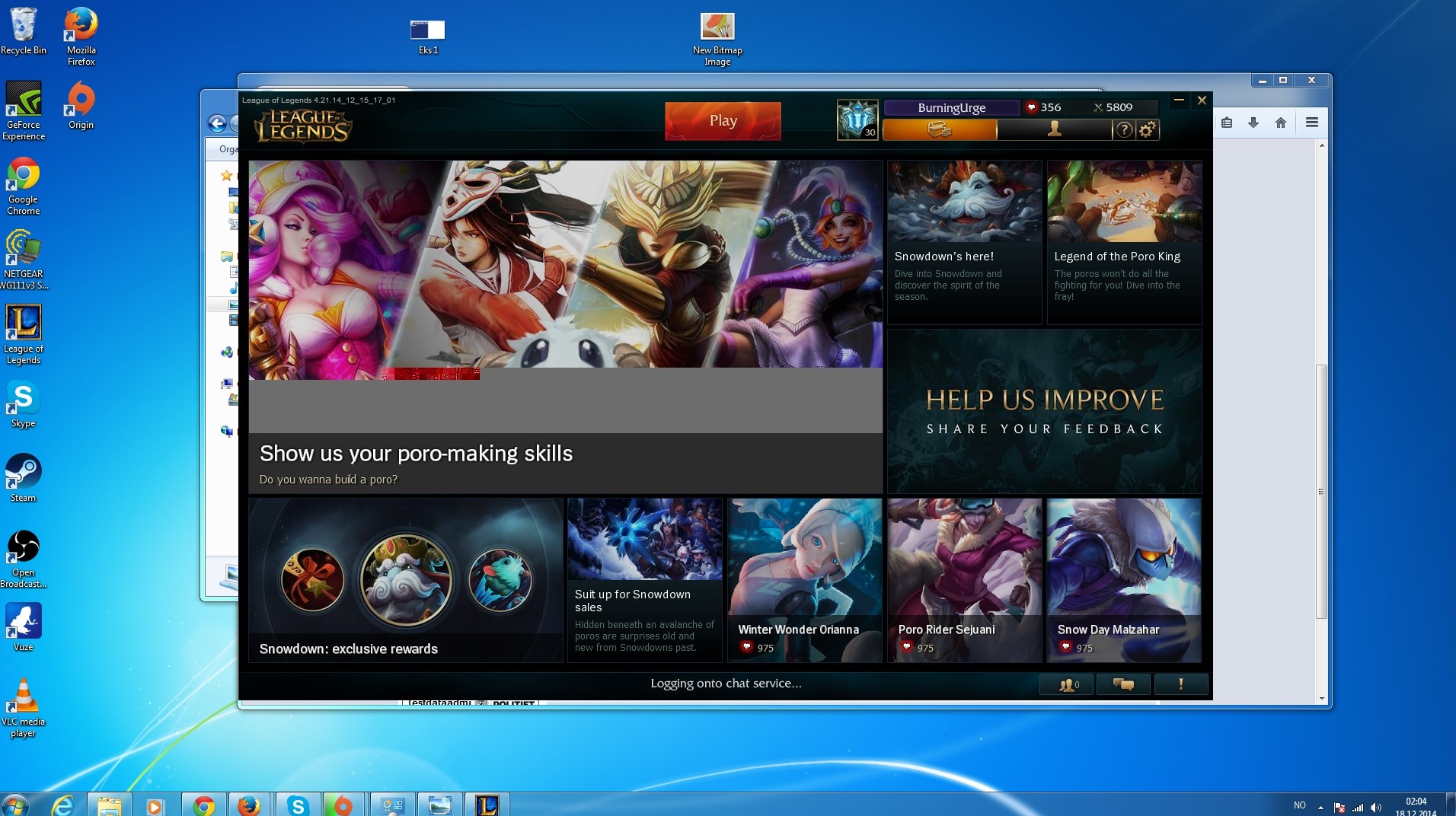

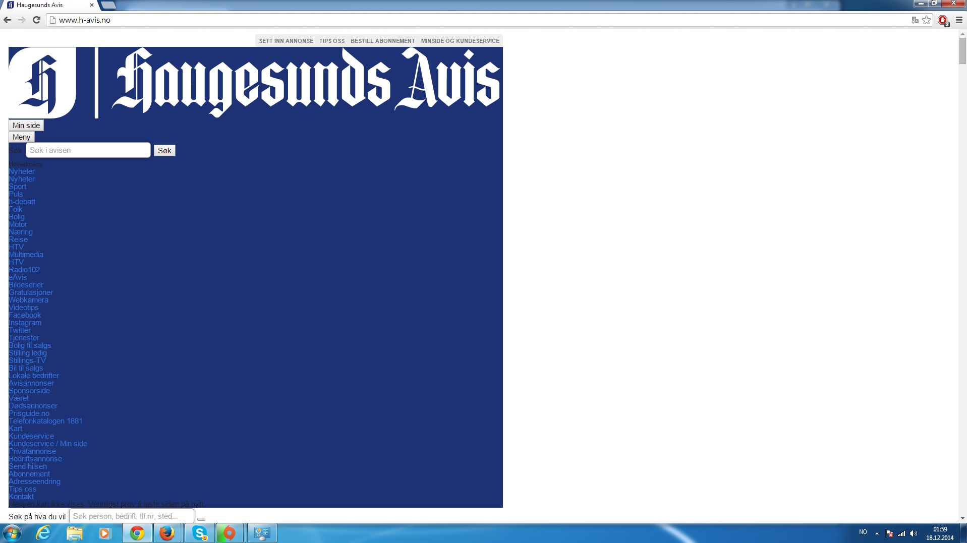

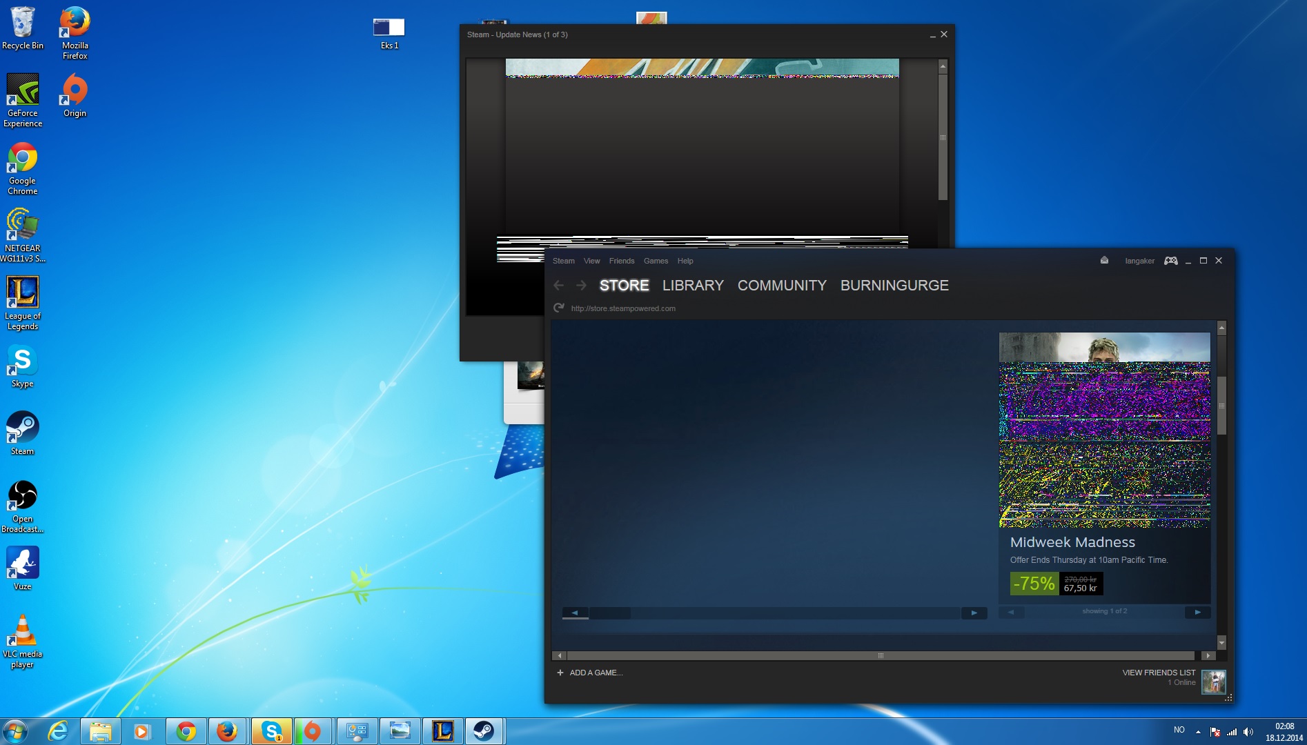

Godstol Skrevet 18. desember 2014 Skrevet 18. desember 2014 (endret) Hei! Jeg har noen merklige problemer med maskinen etter både en og to komplett reinstallasjoner; Internett er meget ustabilt, enkelt og greit. For litt over tre uker siden fikk jeg ett nytt hovedkort, CPU og minne da jeg kjøpte en "Oppgraderings pakke" hos komplett (jævlene nektet å erstatte ett defekt hovedkort jeg sendte inn som DE bøyde CPU pinnene på, men det er en annen historie). Jeg skrudde sammen maskinen og installerte Windows 7. Så snart alle drivere var installerte så startet jeg opp IE og lastet ned Chrome. Her begynte morroa, men internett var generelt treigt før det også. Alle nettsider laster inn med enkelte bilder som er intet annet enn ett pikselert rot eller bare halvferdige, å refreshe hjelper ikke. Andre er bare sinnsykt treige. For å gjøre det enda bedre er det slikt at noen sider som Chrome ikke liker, klarer Firefox å vise og motsatt vei. Klarer hverken Firefox eller Chrome å vise det, klarer IE det. Faktisk er IE den mest stabile av trioen, men den har enkelte hikke perioder den også. Videre påvirker dette også andre klienter som Origin, Steam, League of Legends, Eve Online. Mest plagsom er Origin da jeg ENDELIG er ferdig med eksamener for nå og skulle til å spille Dragon Age, men nedlastningen mister på magisk vist en gigabyte her og en gigabyte der.. mens den laster ned på 4.5MB/sJeg laster opp noen eksempler så det kan sees hva jeg mener og om noen har peiling på HVA det kan være som er problemet. Merk at bildet som inneholder League of Legends klienten er fastlåst på "Logging onto Chat service". Det pikselerte rotet på Steam klienten er hvordan mange bilder lastes inn på FF, Chrome og IE. Endret 18. desember 2014 av Godstol
