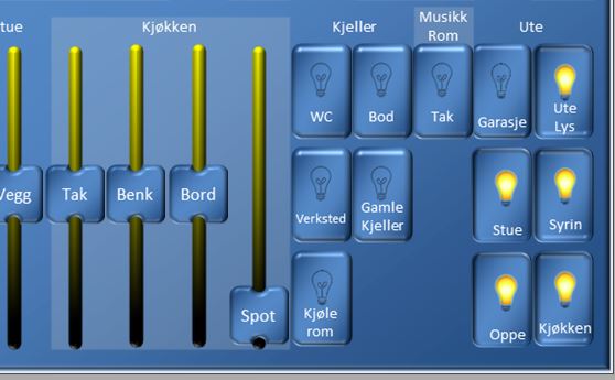

#1 To knapper for å skru av og på samme Device er sløsing med plass. (Se bilde)
Det er jo hele poenget med å bruke 3D knapper som viser status. (En slags "radio buttons")
