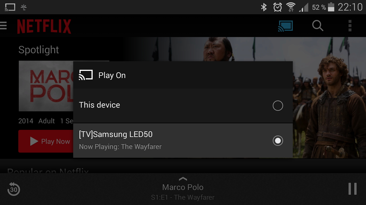

Syar-2003 Skrevet 15. desember 2014 Skrevet 15. desember 2014 (endret) Samsung brett + Samsung TV. Chromecast blir unødvendig da. Bruk allshare/WiFi direct eller Samsung Link Sende Netflix til Tv fra Galaxy Endret 15. desember 2014 av syar2003
Alastor Skrevet 15. desember 2014 Skrevet 15. desember 2014 Bra det finnes enda flere løsninger, poenget mitt var vel bare at MHL er ubrukelig når man har langt bedre trådløse alternativer.
