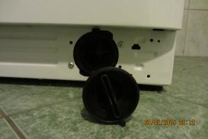

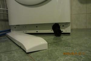

Innlegg #4 i denne tråden:
Nede på fronten er det gjerne et deksel man kan ta av, bak det finner man gjerne et lokk som kan skrues opp (rundt, kanskje fem-seks cm i diameter). Innenfor det er det filter/sil som samler alt fra lo til 20-kroninger. Vår maskin lakk litt, og sluttet med det da jeg renset opp der.
Lett gjør-det-selv-jobb, vel verdt å prøve før du kjøper ny maskin.
Eller i bilder, slik det ser ut på vår maskin:
post-140319-0-08231700-1423002250_thumb.jpg post-140319-0-87235700-1423002269_thumb.jpg
Nå har jeg vært nede og sjekka, og selv om det var litt rusk inni der, ja, så var ikke dette problemet. Når jeg skrudde den på igjen så fløt det ut vann. Men det renner altså ut fra undersiden av maskinen, hvor jeg ikke kan se eller komme til. Alle slanger som går inn i vaskemaskinen er tette. Det ser ut som at det blir ny vaskemaskin denne gang.
