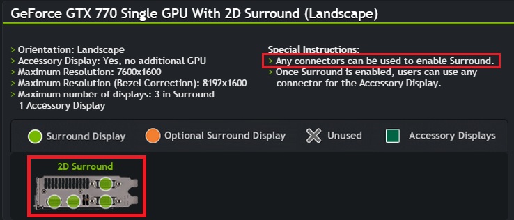

du kan koble opp totalt 4 skjermer til det kortet (2x dvi, hdmi og DP). Men for nvidia surround, så MÅ det være 2 på et skjermkort, og den tredje på skjermkort 2.
Det trengs ikke SLI eller flere skjermkort for å kjøre Nvidia surround, så det faller vel på sin egen urimelighet å MÅTTE kjøre to skjermer på ett kort og den siste skjermen på et annet? :)
Er slik det fungerer.
http://www.geforce.com/hardware/technology/surround/system-requirements
Nei. Og vet ikke hvordan du får det enklere forklart og illustrert enn i linken din. Så jeg vet egentlig ikke hvor missforståelsen kommer inn (kanskje du tror har har SLI? Uten at påstanden din blir helt korrekt av den grunn).
Men har nå markert det med rød tekst, så det ikke skal være noen tvil:
