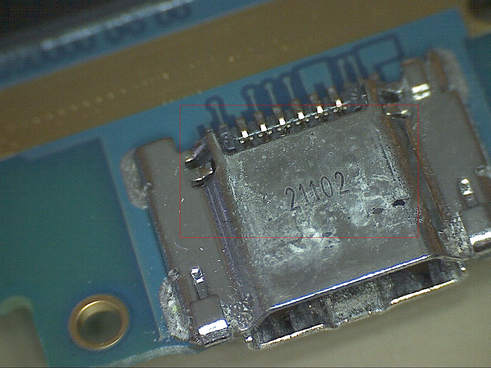

SKT2 Skrevet 5. desember 2014 Skrevet 5. desember 2014 Fikk tilbake svar fra verksted. Noen med peiling som kan fortelle meg hvor alvorlig/ikke alvorlig denne vannskaden ser ut som? Er det noe som kan fikses (renses bort etc.) eller må det et nytt hovedkort til? Vedlagt er bilde av hovedkort. https://www.deltasoft.no/multimedia?type=orderimage&id=450799
esoteric Skrevet 6. desember 2014 Skrevet 6. desember 2014 Bilde viser egentlig bare at det er spor etter fukt i telefonen, men ikke noe om skadeomfanget. En fuktskade kan også lage skader helt andre steder i telefonen enn kun der det er synlig, noe som ofte gjør at verksteder ikke vil reparere slike feil, da muligheten for senskader er for stor. Er ikke nødvendigvis feilen du ser på bilde som gjør at telefonen ikke virker, men viser kun hvorfor produsenten gir avslag på garantien. Hva var det som var feil med telefonen i utgangspunktet? Tar ikke lading? Starter ikke? 1
SKT2 Skrevet 6. desember 2014 Forfatter Skrevet 6. desember 2014 Den skrudde seg av automatisk, og gikk inn i en loop hvor den ikke kom lenger enn oppstartsskjermen (før pin kode) hvor den skrur seg av og på. Måtte ta ut batteriet for at den skulle stoppe. Starter med en gang batteriet er satt inn igjen. Lading virker til å fungere.
esoteric Skrevet 6. desember 2014 Skrevet 6. desember 2014 (endret) Du kan gjøre et forsøke ved starte den opp i recovery for å så fabrikknullstille den. Sørg for at den er helt avslått (ta ut batteri) og hold hjem knappen + volum opp mens du slår på telefonen. Alternativt kan man prøve og flashe stock firmware på nytt med Odin. http://www.sammobile.com/firmwares/ Virker ikke det, så er det mye mulig det er hovedkortet som har streiket. Man kan alltid skru den opp og forsøke børste litt reint rundt kontakter og knapper om man er forsiktig. Men er det en skade der har den nok alt skjedd. Endret 6. desember 2014 av esoteric 1
Jensgrim Skrevet 6. desember 2014 Skrevet 6. desember 2014 (endret) Hei Jeg tror ikke det hjelper med nulstilling og oppdatering. Det er nok en kortsluting ett sted pga irr. Hvis du skrur frahverandre telefonen og studerer hovedkorte under godt lys vil du muligens kunne se feilen. Ellers er det ganske vanlig at irr kortslutter microusb kontakten å det kan gi flere forskellige feil(spesielt på s2 og s3). For å fjerne irr trenger du en glasfiber penn. (ecobra 760300). Jeg har med hell klart å få flere telefoner i orden etter fuktskade med en slik penn. Pennen er veldig stiv når den er ny så du kan godt myke den opp litt i tuppen før bruk. Du får mye glassfiber rester ved bruk av pennen. De stikker å klør fryktilg så bruk med omhu! Det gjelder å være nøysom og forsiktig. Bruke god tid på å studer Hovedkorte å pusse vekk irr. For å rense micro usb kontakten stapper du bare tuppen på pennen rett inn i kontakten å prøver å få pusset den til du ser at alle kontaktflatene er helt fri for irr. Blås ut alle reste av glassfiber etterpå eller bruk en nål til å plukke ut glassfiberrester hvis de sitter fast i kontakten. Galaxy s3 er desverre veldig følsom for fuktskader så sjangsen for å få den i orden er vel ikke mer enn ca 20-50%. Håper mine råd kan være til noe hjelp. Mvh Jens Endret 6. desember 2014 av Jensgrim 1
SKT2 Skrevet 6. desember 2014 Forfatter Skrevet 6. desember 2014 (endret) Takk for innspill. Er det et alternativ å bare skifte ut hovedkortet? Eller er flere koblinger påvirket osv.? Endret 6. desember 2014 av SKT2
esoteric Skrevet 6. desember 2014 Skrevet 6. desember 2014 Bytte hovedkort ville sikkert gjort susen, er ikke så vanskelig jobb på S3 heller, men å anbefale det sitter likevel langt inne, med mindre du finner et billig og som du vet fungerer.
