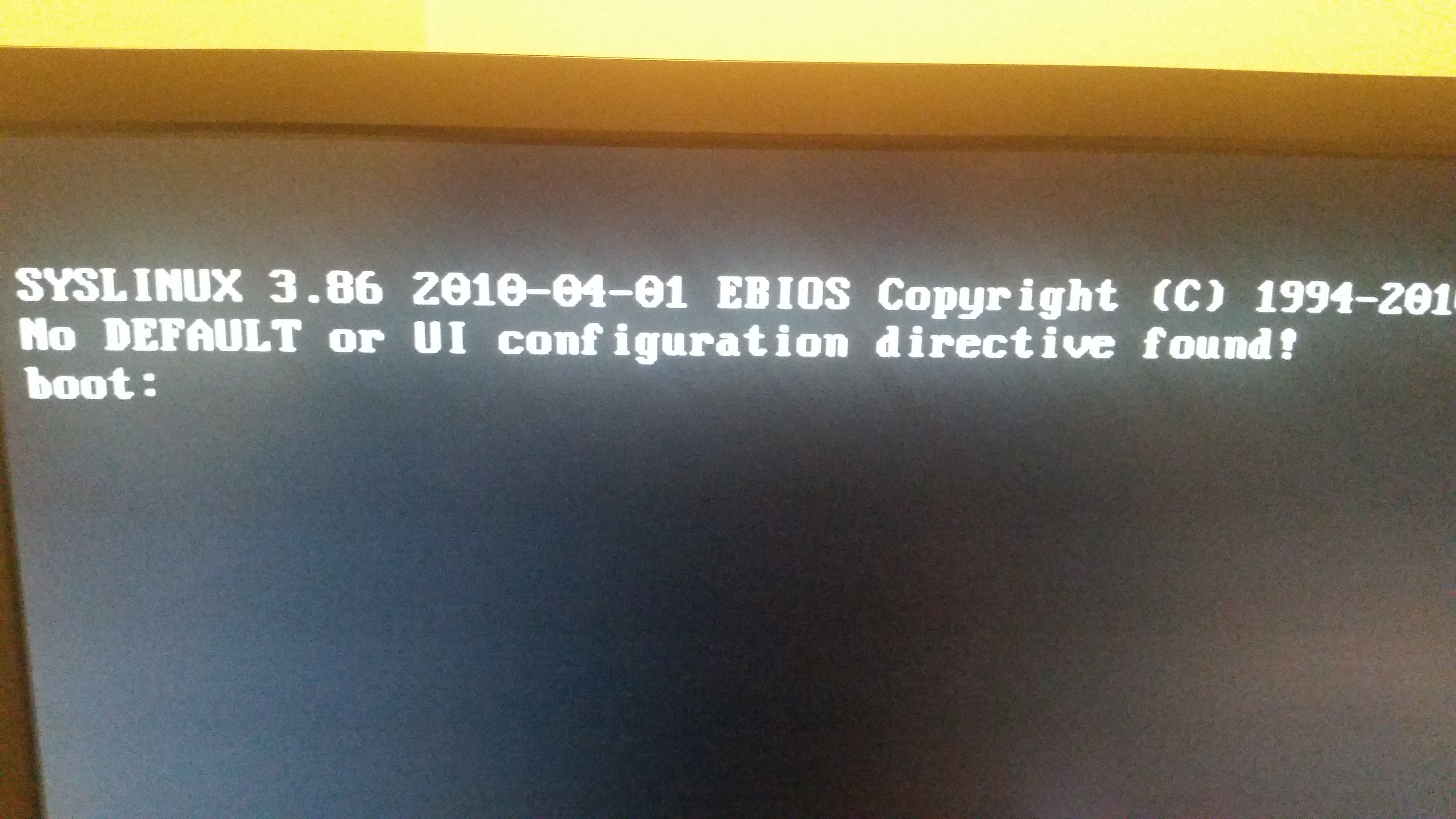

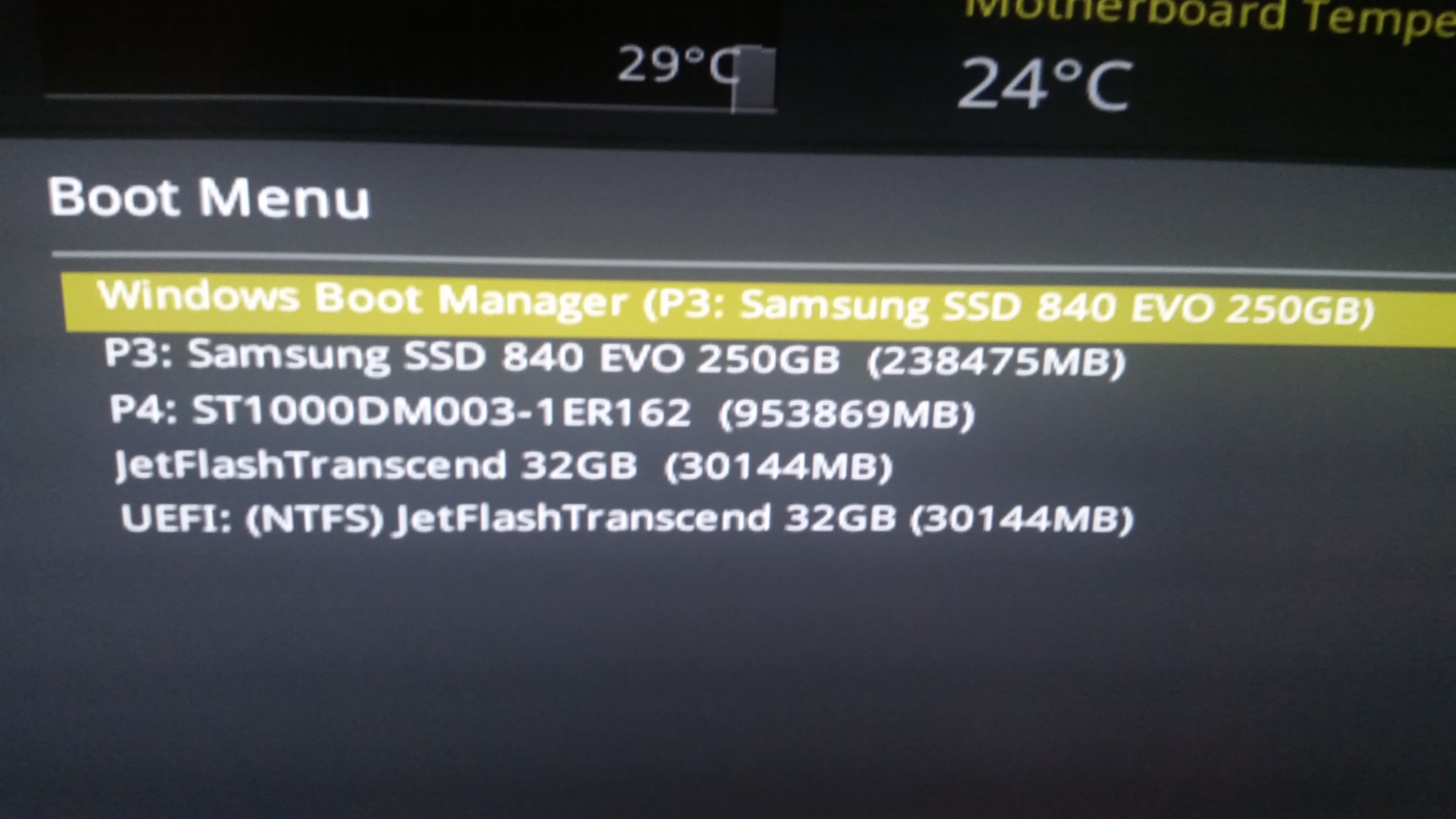

Edma89 Skrevet 5. desember 2014 Forfatter Skrevet 5. desember 2014 (endret) Da anbefaler jeg som sagt å få tatt i det minste den minnetesten. Hei, prøver å boote den memtesten, men jeg får det ikke til. Enten er jeg retard eller så skjønner jeg ikke noe. Flytter boot mappa og readme filen til usb og prøver å kjøre.. Da får jeg opp en feilmelding "Bootmgr is missing" eller noe i den duren. Nå får jeg et helt annet feilmelding. Hvis jeg trykker på UEFI usb så skjer det ingenting, og hvis jeg trykker på andre usb så får jeg opp en feilmelding. Se på bilde Hva skal jeg gjøre? Ser at inne i boot mappa så er det en disc image file, men den får jeg ikke mounta. Får opp en feilmelding da Ser også at jeg plutselig får opp to alternativer til å boote nå for samme disk.. Se bilde. Hvilken av de skal jeg velge? Ganske sikker på at jeg ikke hadde det før. Når jeg prøver å boote fra p3 så får jeg samme feilmelding som med usb.. Det på bildet Fast boot er forresten enabled fra før av Endret 5. desember 2014 av Edma89
c4sh Skrevet 6. desember 2014 Skrevet 6. desember 2014 Hadde faktisk akkurat samme problemet med en Supernova 750 G2. Fikk en ny i posten noen dager etter at de mottok den (brukte og netonnet). Du må boote USB pennen. Hvis det ikke fungerer, har du nok ikke lagt over filene riktig. De har vel og en exe fil du kan laste ned som installerer memorytest86+ på USB pennen.
