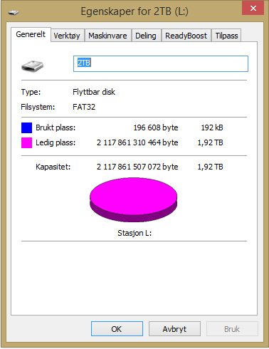

PROuser Skrevet 23. desember 2014 Forfatter Skrevet 23. desember 2014 Fikk nettopp en 2TB USB minnepenn! Men den hadde FAT32?? Mens den på 500GB kun kunne bruke EXFAT.. Hvorfor? Noen grei måte å teste den grundig på?

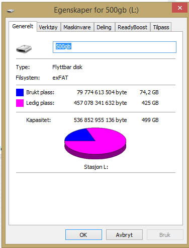

PROuser Skrevet 5. februar 2015 Forfatter Skrevet 5. februar 2015 En liten test av minnepennen på 500GB.. Warning: Only 500 of 511982 MByte tested. The media is likely to be defective. 95.8 MByte OK (196224 sectors) 404.1 MByte DATA LOST (827776 sectors) Details:311 MByte overwritten (636928 sectors) 0 KByte slightly changed (< 8 bit/sector, 0 sectors) 93.1 MByte corrupted (190848 sectors) 0.5 KByte aliased memory (1 sector) First error at offset: 0x0000000005fd0000 Expected: 0x0000000005fd0000 Found: 0xffffffffffffffff H2testw version 1.3 Writing speed: 5.62 MByte/s Reading speed: 16.4 MByte/s H2testw v1.4

Merko Skrevet 10. februar 2015 Skrevet 10. februar 2015 Er det som er vanlig med slike billig usb-penner. De utgir seg for å være feks 512GB eller mer, men så fort du har brukt noen få gb, så vil den begynne og overskrive dataen som er lagret.. Er nok enig med Evelen der..
