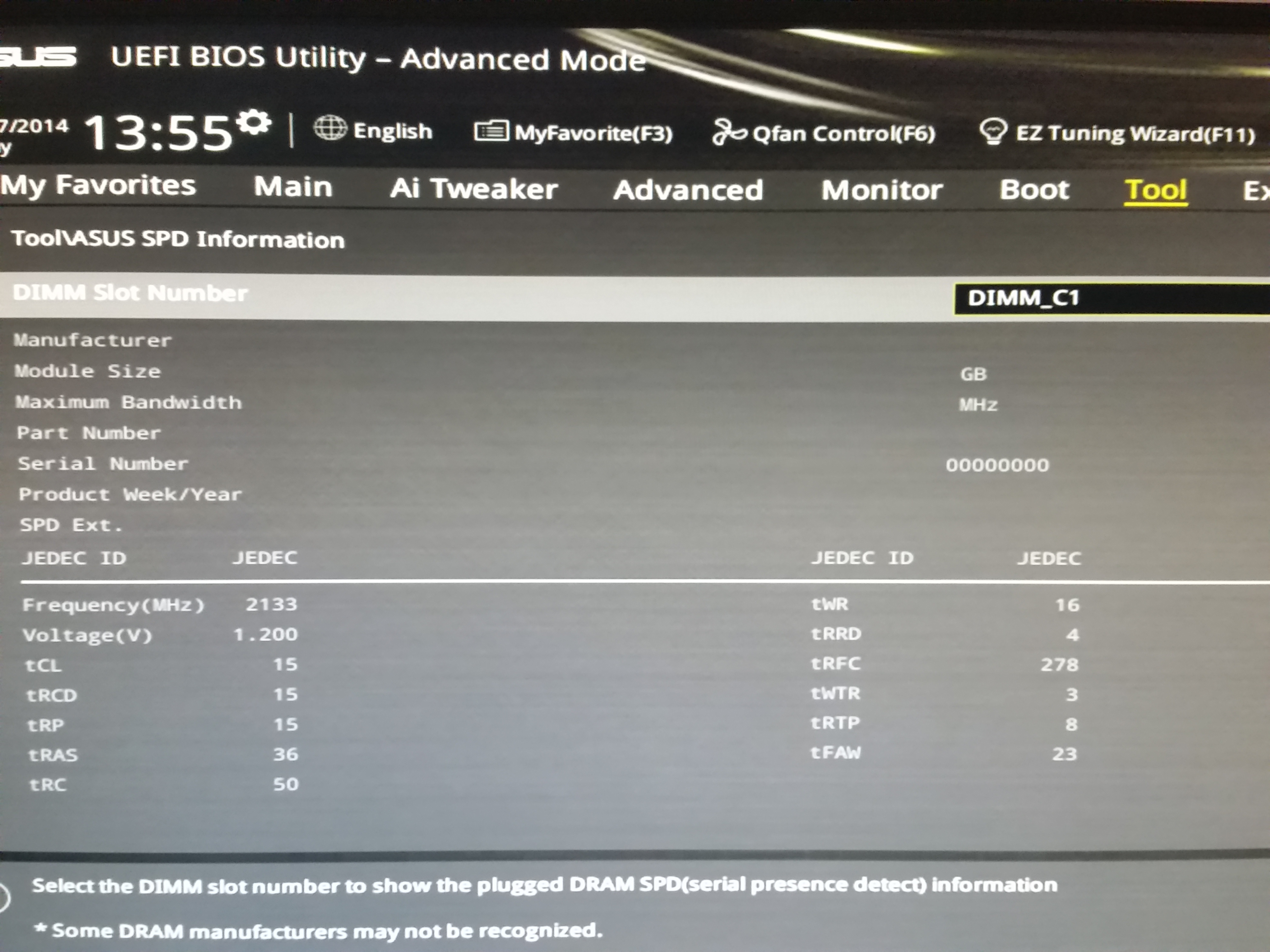

Heisann!

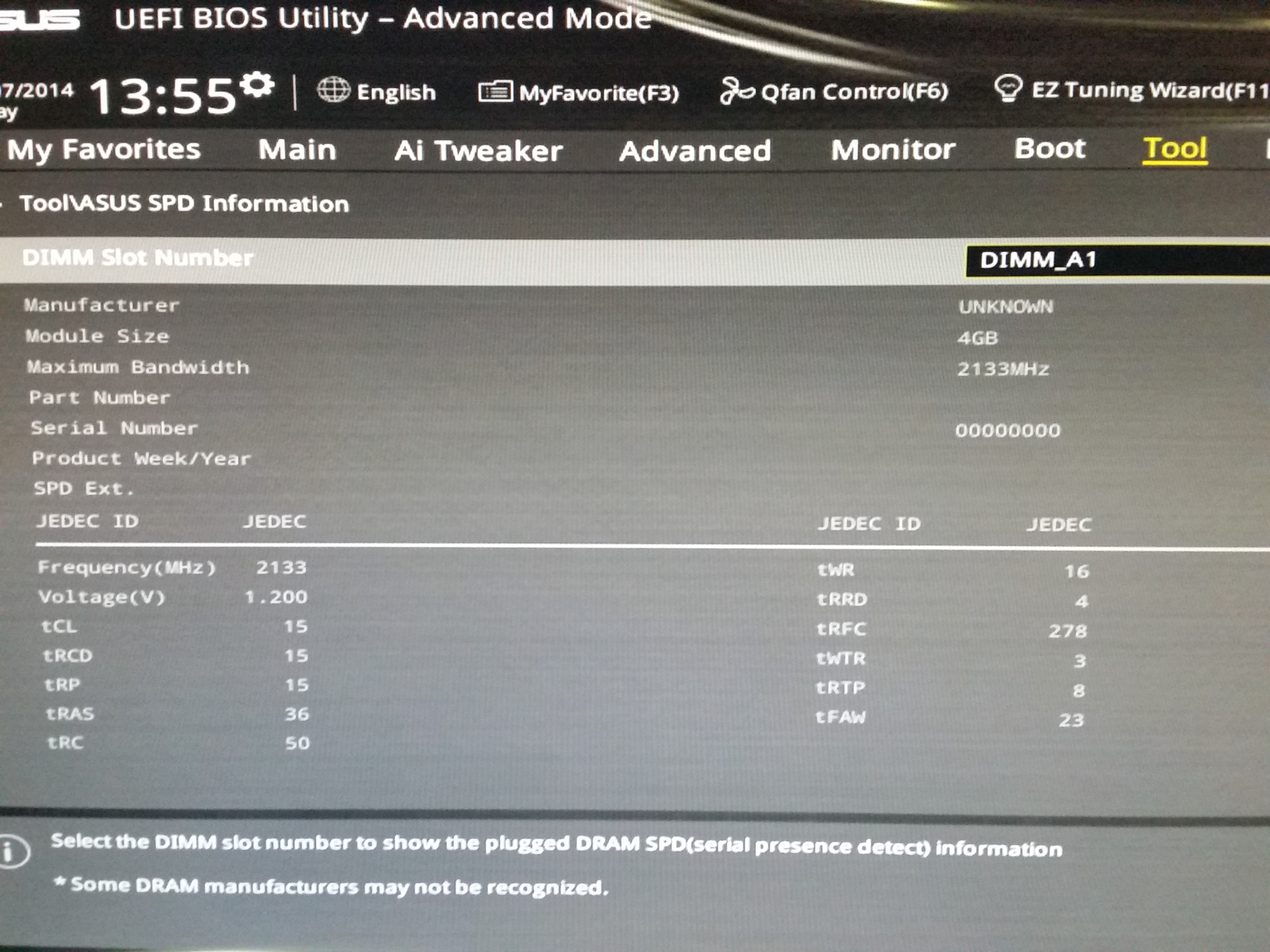

Ut av det blå vises ikke den ene ram-brikken i bios. Jeg har sjekket alle slots, de virker. Jeg har sjekket alle brikker, de virker.
Går jeg inn på Tools på hk, så står den ene slotten registrert, men uten noen informasjon. Der det ikke er brikker er helt tomme.
Noen som vet hva som er galt eller hvorfor det er slik?

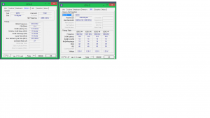

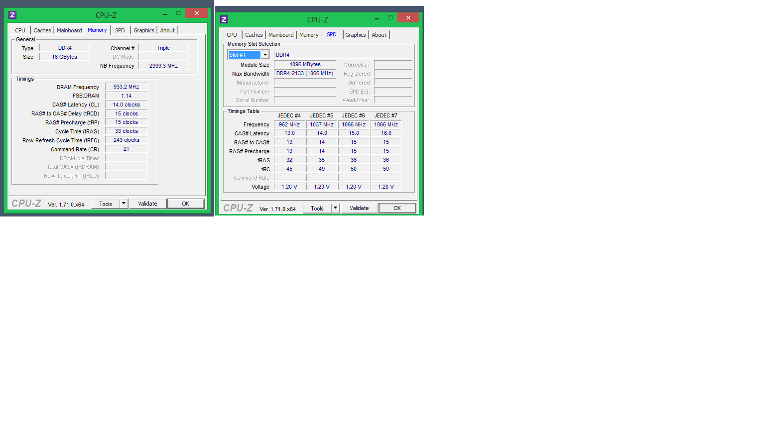

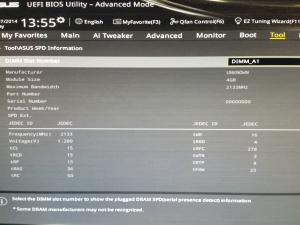

På bildet til høyre finner jeg Slot #1 - #4. Alle er like, men allikevel, som dere ser på venstre bilde, står det trippel channel.

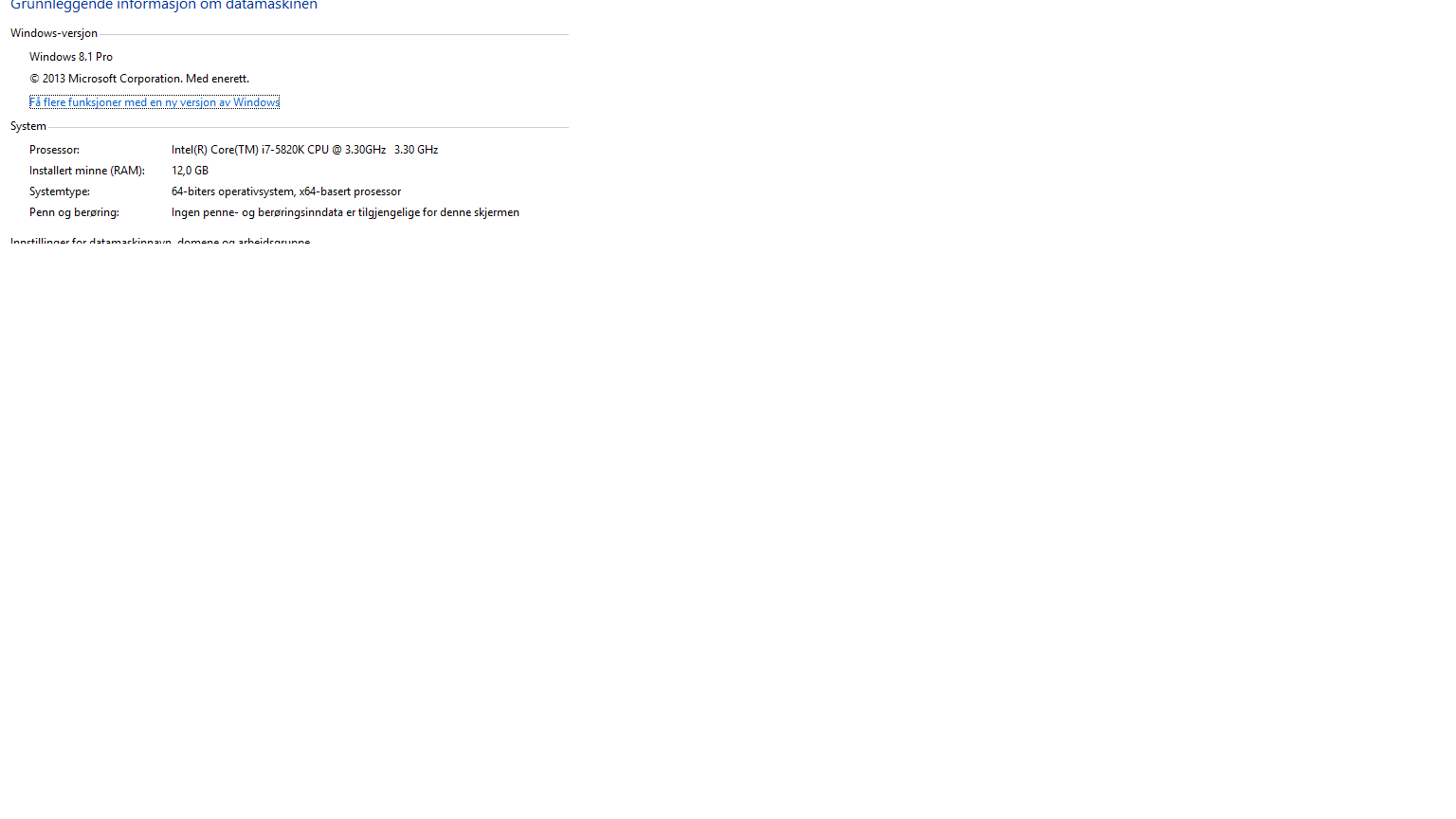

Installer minne 12gb står det her også:

Bruk en og en brikke og se om alle blir registrert.
Jeg opplevde det samme for noen dager siden. Slottene fungerer, rambrikkene er gode, men kun 12 gb registrert minne i bios og cpuz. Jeg har 2 sett med 4x4gb brikker, bytta rambrikken i slot 8 med en annen brikke og 16gb ble registrert. Skjønner ikke hvor problemet ligger, skal ta å teste problembrikka i htpcen når jeg får tid.

Hmmm. Merkelig. Føler jeg har forsøkt alle brikkene i hver slot uten endret resultat. Vet ikke hva mer jeg kan gjøre?!
Og ja, alle blir registrert.
Jeg går ut i fra at det er dine specs som står i signaturen din og at du har ASUS X99 deluxe hovedkort.
Ut i fra det som har blitt postet her antar jeg også at du har 4 x 4 GB brikker? Hadde vært kjekt å vite produsent og modelnr på RAM-brikkene også.
Du har 8 DDR4 DIMM-porter på ditt hovedkort. Pass på at når du setter i 4 brikker at du kun bruker de grå slottene. Altså A1, B1, C1 og D1. Alle brikkene skal ha en tom DIMM-port mellom seg.
Prøv også å skru av overklokkingen på CPU'en din for å se den finner alle brikkene da. Verken hovedkortet ditt eller 5820k prosessoren har noen offisiell støtte for 3000 MHz RAM, så kan være at overklokkingen spiller en rolle her ettersom det kan påvirke enkelte BUS-frekvenser. Skrur du dette av vil brikkene automatisk nedjusteres til 2133 MHz.
Endret av Scopperloit

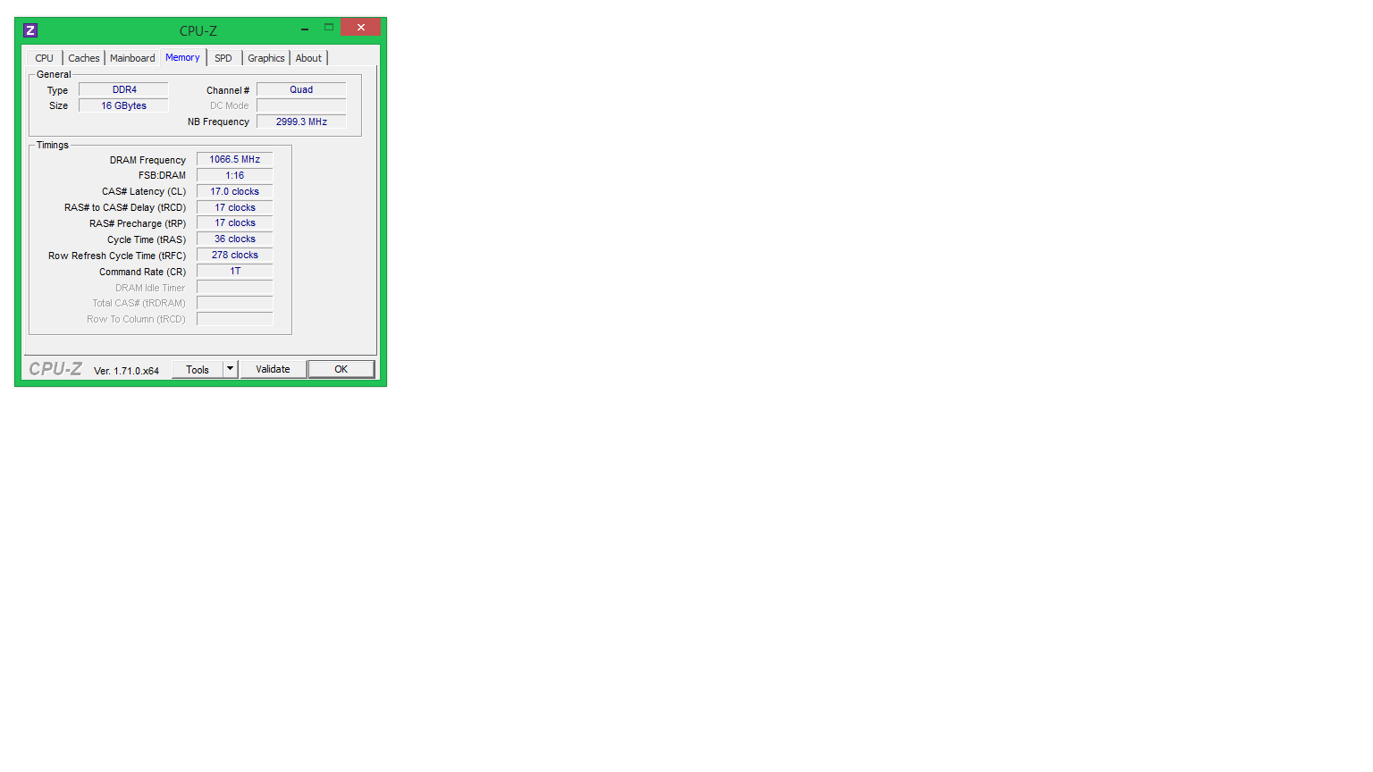

Takker for svar. Eneste muligheten jeg hadde for å få 16gb igjen var å sette de i D1,D2, og B1,B2/A1,A2. Virker som at C1 og C2 er døde, til tross for at det synes noen steder i bios + gpu-z.
