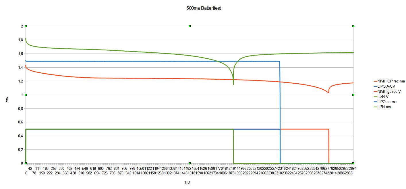

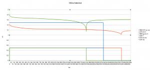

PROuser Skrevet 30. november 2014 Forfatter Skrevet 30. november 2014 (endret) Visse svakheter finnes med alle typer batterier. Men Kentli LiPo viser seg å ha en meget stabil spenningskurve! Har startet med noen tester, men har ennå mange igjen.. Her er 1 stk LiPo aa batteri testet og sammenlignet med 1 (eldre) NMH batterie og 1 stk NiZn batteri 1,6v.. Alle var nyladet før start og de er testet med 500ma til de nådde 1V. Når LiPo batteriet var tomt, kuttet spenningen helt fra normal spenning. Strøm i bunnen, og spenningskurvene oppe.. aa NiZn fikk 1340ma og 2131mWh aa LiPo fikk 1640ma og 2407mWh aa NIMH fikk 1955ma og 2365mWh Derfor grunnen til at de er begynt med mWh, noe som er mer riktig i forhold til avgitt effekt. Endret 30. november 2014 av PROuser
