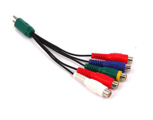

Andrull Skrevet 24. oktober 2014 Skrevet 24. oktober 2014 (endret) Det står da at TVen har komponent-inngang, så vell som den vesentlig dårligere kompositt-inngangen. Spesielt førstnevnte tar opp en del plass, og har da ofte en liten overgang som samler alle kablene. Dette skal følge med TVen. Eller som Microsoft kaller det på Xbox. HD-AV, og Kompositt-AV: http://support.xbox.com/nb-NO/xbox-360/system/connect-xbox-360-console-tv her er inngangen: Merket component In. Jeg tipper TVen er noe bedre på konverteringsprosessen fra analog til digitale signaler (ADC), enn en billig boks. For ikke minst billigere. Endret 24. oktober 2014 av Andrull

Andrull Skrevet 31. oktober 2014 Skrevet 31. oktober 2014 Sikker på det? Bildene jeg klarte å finne, har ingen direkte komponentinngang, men samler det via en spesiell kontakt, som det sannsynligvis er et medfølgende dongel på. I spesifikasjonene vil det da stå den har komponentinnganger, for det har den, men tar mange ganger opp for mye plass, slik at de sitter på en dongle/adapter.

Andrull Skrevet 1. november 2014 Skrevet 1. november 2014 (endret) Nei. Du har sett bildet ikke sant? Hvor de faktisk har tegnet hvordan de har samlet det. Det er heller ikke en fast standard for hvordan en komponent-kabel skal se ut. Ofte er det tre RCA-kontakter, men kommer i andre former og fasonger også. Om man ønsker å fordype seg: http://en.wikipedia.org/wiki/Component_video Ps: Scart kan også fungere som en komponentkabel, men da kombinert med lyd og bilde i en og samme kabel. Og ofte så er det snakk om den billige varianten som bare har forferdelige kompositt som så mange har brukt i lang tid. Endret 1. november 2014 av Andrull
cossiemk1 Skrevet 2. november 2014 Skrevet 2. november 2014 Ja, og på bildet så ser jeg den "grønne" kontakten rett under bildet av component-tilkoblingen, der kan man få tak i en overgang
Andrull Skrevet 2. november 2014 Skrevet 2. november 2014 Ja, det er jo nettopp det jeg mener. Mulig jeg bare ikke forstår setningen din, men noe missforsteålse må det være. ^^ Dog ser det ut som om TS har forsvunnet, kanskje han fant adapteret. ^^
